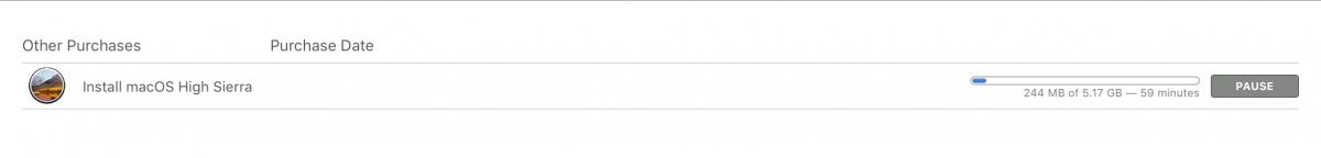

MoviemakerGr Δημοσ. 25 Σεπτεμβρίου 2017 Δημοσ. 25 Σεπτεμβρίου 2017 To επόμενο Macos λειτουργικό ειναι διαθέσιμο απο σήμερα στο App Store. Build ( 17A365 )
Επισκέπτης Δημοσ. 25 Σεπτεμβρίου 2017 Δημοσ. 25 Σεπτεμβρίου 2017 To επόμενο Macos λειτουργικό ειναι διαθέσιμο απο σήμερα στο App Store. Build ( 17A365 ) App_Store.jpg Περιμενω, ακομα τιποτα σε μενα. ΟΚ ηρθε, κατεβαζω. Καλη επιτυχια σε ολους.
devill0 Δημοσ. 25 Σεπτεμβρίου 2017 Δημοσ. 25 Σεπτεμβρίου 2017 Όσοι έχετε επιτυχής αναβάθμιση σε High Sierra ας στο ποσταρουν και εδώ!! 1
Επισκέπτης Δημοσ. 25 Σεπτεμβρίου 2017 Δημοσ. 25 Σεπτεμβρίου 2017 Ενω κατεβηκε, του κανω Open, ανοιγει η καρτελα του Install (που κραταει 30 δευτερολεπτα), κανει Reboot και τιποτα, δεν προχωραει σε αναβαθμηση, με παει παλι στο macOS Sierra. Θελει κατι; Δεν ξαναεκανα ποτε αναβαθμηση και δεν ξερω τι πρεπει να γινει. Ο δισκος μου ειναι HDD, οχι SSD.
coffeex Δημοσ. 25 Σεπτεμβρίου 2017 Δημοσ. 25 Σεπτεμβρίου 2017 Ενω κατεβηκε, του κανω Open, ανοιγει η καρτελα του Install (που κραταει 30 δευτερολεπτα), κανει Reboot και τιποτα, δεν προχωραει σε αναβαθμηση, με παει παλι στο macOS Sierra. Θελει κατι; Δεν ξαναεκανα ποτε αναβαθμηση και δεν ξερω τι πρεπει να γινει. Ο δισκος μου ειναι HDD, οχι SSD. Λογικό είναι Δεν ξέρω αν θα ισχύουν τα ίδια και για το High Sierra αλλά δες εδώ Direct Update to macOS Sierra using Clover 1
