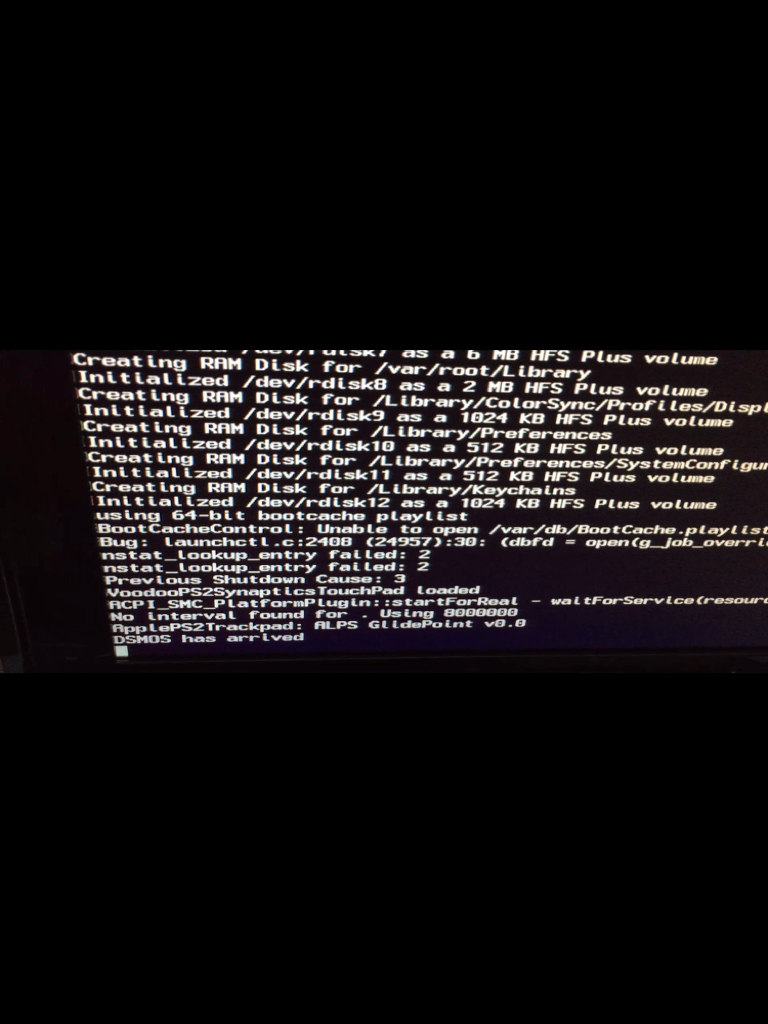

Dysfuntional Genius Δημοσ. 10 Νοεμβρίου 2016 Δημοσ. 10 Νοεμβρίου 2016 Το θέμα Έκανα boot με -x -v στο pc που δεν αναγνωρίζει το ποντίκι και μου έβγαλε αυτό! Μετα απο αυτό μπουταρει κατευθείαν χωρίς να αναγνωρίσει το ποντίκι! Το περίεργο είναι οτι μια φορά το αναγνώρισε!
Dysfuntional Genius Δημοσ. 10 Νοεμβρίου 2016 Δημοσ. 10 Νοεμβρίου 2016 Εχω δοκιμάσει να μπουταρω με -x -v CPUs=1 PCIRootUID=1 και τίποτα! Το ποντίκι ακόμα δεν αναγνωρίζεται! Βοηθήστε με λίγο σας παρακαλώ με ενδιαφέρον! Ξερω οτι κανένας δεν έχει την υποχρέωση να το κάνει
Piterakos83 Δημοσ. 10 Νοεμβρίου 2016 Δημοσ. 10 Νοεμβρίου 2016 Έφαγα φλασιά. Καλά σε τόσο καινούριο σύστημα προσπαθείς να βάλεις lion και περιμένεις να τα καταφέρεις; ούτε κατά διάνοια. Προσπάθησε με el capitan μη σου πω και sierra. Site: Εδώ είσαι. Από το λίγο που διάβασα δεν είναι και το πιο απλό αλλά πιστεύω ότι αν ακολουθήσεις τα βήματα θα σου βγει. Σίγουρα θέλει διάβασμα και ελπίζω να είσαι εξοικειωμένος με dsdt και bios flashing. BTW η φωτογραφία εμένα τουλάχιστον δε μου ανοίγει

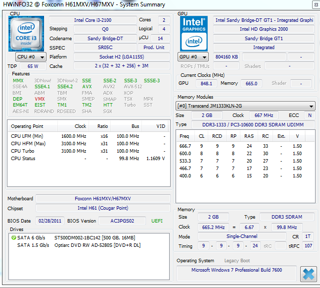

Dysfuntional Genius Δημοσ. 10 Νοεμβρίου 2016 Δημοσ. 10 Νοεμβρίου 2016 el capitan με 2gb ram? Θα το σηκωνει? Για διαβασμα δεν εχω κανενα απολυτως προβλημα! Θελω να μαθω καινουρια πραγματα και να εχω κατι να ασχολουμαι οσο ειμαι στην δουλεια! Με dsdt και bios flashing δεν εχω αχοληθει καθολου και δεν εχω ιδεα για να πω την αληθεια! Επιπλεον υπαρχει περιπωση να μου στειλεις καποια δοκιμασμενη μεθοδο χωρις την χρηση μακ? Δεν διαθετω μακ, μονο μεσω virtual machine αλλα λογω ραμ κολλαει πολυ! Επισης απο οτι βλεπω απο το hwinfo δεν διαθετει uefi bios! Παραθετω παρακατω ξανα τα χαρακτηριστικα του pc, το hwinfo και την προηγουμενη εικονα που δεν φαινοταν! https://postimg.org/image/nwgrn1jrd/ https://postimg.org/image/u0py4uffn/
Piterakos83 Δημοσ. 10 Νοεμβρίου 2016 Δημοσ. 10 Νοεμβρίου 2016 Ώπα Γράψε λάθος, έμπλεξα τα μπούτια μου. Το.προηγούμενο μήνυμα αναφέρεται στον nextsak. Για το δικό σου θέμα δε φαίνεται να πετάει κάποιο σφάλμα εκεί που κολλάει. Θα σου σύστηνα να βάλεις επίσημη έκδοση osx, όχι iatkos @nextsak χρησιμοποιείς dsdt; Έχεις δοκιμάσει το usbinjectall.kext;
