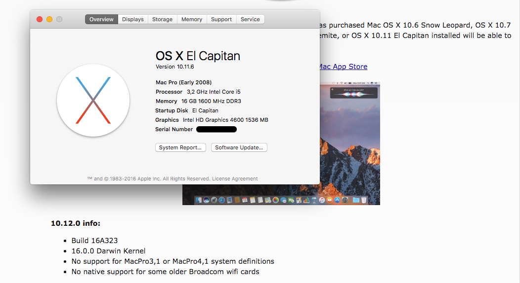

devill0 Δημοσ. 21 Σεπτεμβρίου 2016 Δημοσ. 21 Σεπτεμβρίου 2016 Καλημερα. Διαβασα στο tonymacx86.com οτι δεν υποστηριζονται τα παρακάτω No support for MacPro3,1 or MacPro4,1 system definitions Θα εχω καποιο θεμα στην αναβαθμιση γιατι στον clover το εχω MacPro 3,1.
jumaru99 Δημοσ. 21 Σεπτεμβρίου 2016 Δημοσ. 21 Σεπτεμβρίου 2016 Καλημερα. Διαβασα στο tonymacx86.com οτι δεν υποστηριζονται τα παρακάτω No support for MacPro3,1 or MacPro4,1 system definitions Θα εχω καποιο θεμα στην αναβαθμιση γιατι στον clover το εχω MacPro 3,1. Άλλαξε smbios σε 5,1 ή σε κάποιο άλλο που να ταιριάζει περισσότερο στο υλικό σου(iMac 14,2 ίσως?). Σε περίπτωση που πας σε 5,1 πρέπει να σβήσεις από το /System/Library/Extentions το AppleTyMCEDriver.kext αλλιώς βαράει KP στο boot.
devill0 Δημοσ. 21 Σεπτεμβρίου 2016 Δημοσ. 21 Σεπτεμβρίου 2016 (επεξεργασμένο) Άλλαξε smbios σε 5,1 ή σε κάποιο άλλο που να ταιριάζει περισσότερο στο υλικό σου(iMac 14,2 ίσως?). Σε περίπτωση που πας σε 5,1 πρέπει να σβήσεις από το /System/Library/Extentions το AppleTyMCEDriver.kext αλλιώς βαράει KP στο boot. Αν επιλεξω 14,2 πρεπει να σβησω παλι το Extention? Επελεξα 14,2 ολα μια χαρα,εκανα και αναβαθμιση και τον clover και περιμενουμε τωρα. Ευχαριστω. Επεξ/σία 21 Σεπτεμβρίου 2016 από devill0
