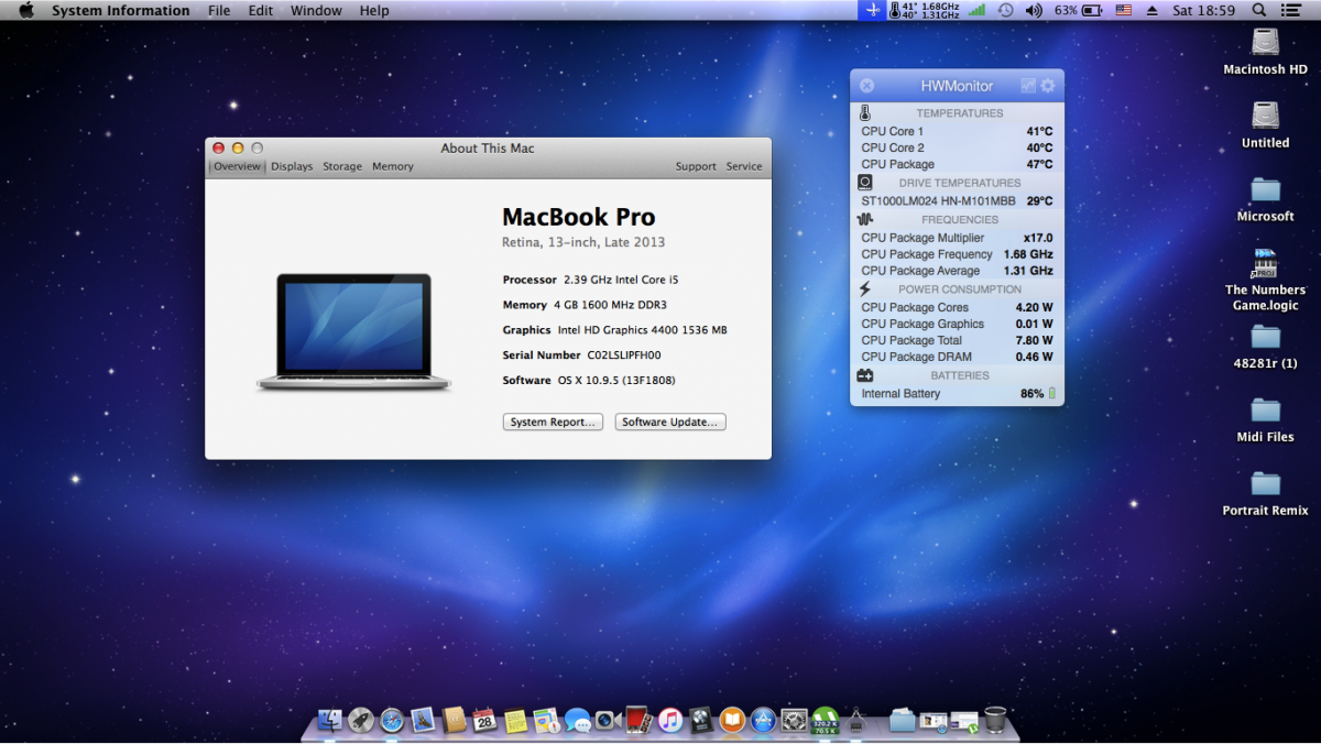

nozark Δημοσ. 28 Μαΐου 2016 Δημοσ. 28 Μαΐου 2016 Καλησπερα παιδια...εχω ενα θεμα με το Hwmonitor.Ενω οταν ανοιγω το λαπτοπ δουλευει πενα,μετα απο κανα 10λεπτο λαγκαρει για καποιο λογο!!Οπως βλεπεται στη φωτο η μπαταρια ειναι στο 63 και το Hwmonitor τη δειχνει στο 86.Το ιδιο γινεται και στις στροφες του cpu!!!Τι μπορει να φταει???
nozark Δημοσ. 28 Μαΐου 2016 Δημοσ. 28 Μαΐου 2016 Για αρχή δοκίμασε να κλείσεις το μtorrent. Δεν φταει το μtorrent...το παθαινει συνηθως οταν δουλευω logic!!Μπορει π.χ οταν ανοιξω το λαπτοπ να δουλευει μετα απο 10 λεπτα να σταματησει και μετα να ξαναδουλεψει παλι...σαν να τρωει κολληματα απο μονο του!!!
MoviemakerGr Δημοσ. 28 Μαΐου 2016 Δημοσ. 28 Μαΐου 2016 Το Hwmonitor βασίζεται στα plug-ins του FSMC δοκίμασε πιο καινούριο fakesmc λοιπόν η και προηγούμενο μήπως και αλλάξει κάτι,καλό είναι να μην περιμένει κανείς τρελή πιστότητα ιδίως αν δεν έχει γίνει patch DSDT σε συνδυασμό με τα σωστά kexts. (π.χ battery).
nozark Δημοσ. 28 Μαΐου 2016 Δημοσ. 28 Μαΐου 2016 Το Hwmonitor βασίζεται στα plug-ins του FSMC δοκίμασε πιο καινούριο fakesmc λοιπόν η και προηγούμενο μήπως και αλλάξει κάτι,καλό είναι να μην περιμένει κανείς τρελή πιστότητα ιδίως αν δεν έχει γίνει patch DSDT σε συνδυασμό με τα σωστά kexts. (π.χ battery). Μπορει οντως να φταιει το fakeSMC...θα δοκιμασω μια αλλαγη παντως!!!Dsdt,ssdt ειναι ολα πατσαρισμενα για μπαταρια,ηχο...λες να φταιει αυτο που δεν συγχρονιζεται??
MoviemakerGr Δημοσ. 28 Μαΐου 2016 Δημοσ. 28 Μαΐου 2016 Μπορει οντως να φταιει το fakeSMC...θα δοκιμασω μια αλλαγη παντως!!!Dsdt,ssdt ειναι ολα πατσαρισμενα για μπαταρια,ηχο...λες να φταιει αυτο που δεν συγχρονιζεται?? Δεν νομίζω αν έχει γίνει σωστά,καταλαβαίνεις ότι είναι μεγάλη λεπτομέρεια αυτό που ψάχνεις και συνήθως οφείλεται στο FSMC στην προσπάθεια τους να εντάξουν όσο πιο πολλές ενδείξεις και μοντέλα κάνουν και καμιά μ@...@ 1
nozark Δημοσ. 28 Μαΐου 2016 Δημοσ. 28 Μαΐου 2016 Δεν νομίζω αν έχει γίνει σωστά,καταλαβαίνεις ότι είναι μεγάλη λεπτομέρεια αυτό που ψάχνεις και συνήθως οφείλεται στο FSMC στην προσπάθεια τους να εντάξουν όσο πιο πολλές ενδείξεις και μοντέλα κάνουν και καμιά μ@...@ Ισχυει...καλα οχι οτι εχω θεμα απλως ειχα ριξει πολυ δουλεια για το συγκεκριμενο λαπτοπακι και ειπα να τα φτιαξω ολα τελεια!!Ομως και ετσι μια χαρα ειναι... 1
nozark Δημοσ. 29 Μαΐου 2016 Δημοσ. 29 Μαΐου 2016 Δεν νομίζω αν έχει γίνει σωστά,καταλαβαίνεις ότι είναι μεγάλη λεπτομέρεια αυτό που ψάχνεις και συνήθως οφείλεται στο FSMC στην προσπάθεια τους να εντάξουν όσο πιο πολλές ενδείξεις και μοντέλα κάνουν και καμιά μ@...@ Εν τελει οντως ηταν θεμα FSMC...πλεον ολες οι ενδειξεις δουλευουν ρολοι... 1
