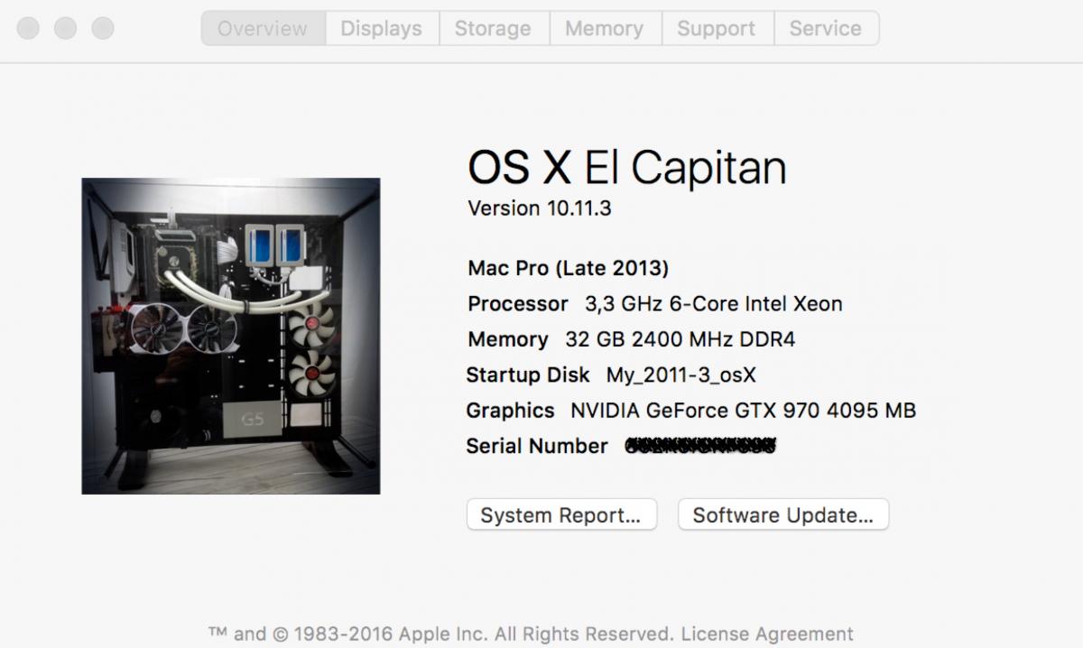

MoviemakerGr Δημοσ. 19 Ιανουαρίου 2016 Δημοσ. 19 Ιανουαρίου 2016 iS out and On Μικρο update δύσκολα θα παει κάτι στραβά,εγώ εχω τα patch στον clover άρα δεν εχω να κανω τίποτα μετα,εκτός απο update στους nVidia .. αυτοί που δουλεύουν για την ώρα μεχρι να βγουν οι επίσημοι είναι οι 346.03.05b02 5
nozark Δημοσ. 19 Ιανουαρίου 2016 Δημοσ. 19 Ιανουαρίου 2016 iS out and On about.jpg Μικρο update δύσκολα θα παει κάτι στραβά,εγώ εχω τα patch στον clover άρα δεν εχω να κανω τίποτα μετα,εκτός απο update στους nVidia .. αυτοί που δουλεύουν για την ώρα μεχρι να βγουν οι επίσημοι είναι οι 346.03.05b02 Τουμπανακι το χεις κανει...χεχεχε!!!Να σου πω πιο πολυ φοβαμαι για τους drivers της r7 και ενα usb wireless που εχω αλλα 8α το ρισκαρω...ελπιζω να μην την πατησω!!! http://postimg.org/image/s6ky9y5p5/
MoviemakerGr Δημοσ. 20 Ιανουαρίου 2016 Δημοσ. 20 Ιανουαρίου 2016 Τα πολύ καλά νέα είναι ότι με αυτό το Update (και είναι δική μας ανακάλυψη) υποστηρίζεται native το 2011-3 socket και οι επεξεργαστές του,(με μια επιφύλαξη για τον 5960X).. Με δεδομένο το κλείσιμο της ψαλίδας όσο αφορά το κόστος με το 1151 socket και οτι ακόμα δεν υποστηρίζεται επαρκώς είναι μια πολύ εξέλιξη και δυνατότητα για κάποιον που θέλει ένα Workstation. 3

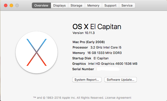

devill0 Δημοσ. 20 Ιανουαρίου 2016 Δημοσ. 20 Ιανουαρίου 2016 Εκανα και εγω κανονικα το update χωρις κανενα προβλημα.Το μονο που με απασχολει ειναι οτι οι μνημες μου παιζουν στα 1600 και αυτο γραφει 1333.
vpatac Δημοσ. 20 Ιανουαρίου 2016 Δημοσ. 20 Ιανουαρίου 2016 (επεξεργασμένο) Εκανα και εγω κανονικα το update χωρις κανενα προβλημα.Το μονο που με απασχολει ειναι οτι οι μνημες μου παιζουν στα 1600 και αυτο γραφει 1333. Στον Clover Configurator SMBIOS και βαζεις τικ στο trust ετσι εφτιαξε στο δικο μου που ειναι 1066 και τις εδιχνε 800 edit Όλα καλά με την 10.11.3 Επεξ/σία 20 Ιανουαρίου 2016 από vpatac 1

vasilis77 Δημοσ. 29 Ιανουαρίου 2016 Δημοσ. 29 Ιανουαρίου 2016 Εκανα και εγω κανονικα το update χωρις κανενα προβλημα.Το μονο που με απασχολει ειναι οτι οι μνημες μου παιζουν στα 1600 και αυτο γραφει 1333. Στον clover configurator..βάλε xmp profile 1
devill0 Δημοσ. 30 Ιανουαρίου 2016 Δημοσ. 30 Ιανουαρίου 2016 Στον clover configurator..βάλε xmp profile 1 Σε ευχαριστω πολυ,το ελυσα με τον τροπο που μου ειπε ο vpatac.
