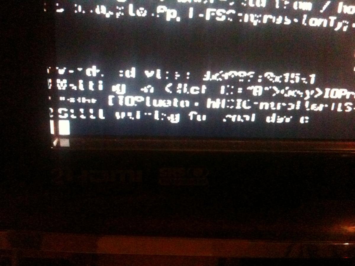

billmavra Δημοσ. 6 Μαΐου 2015 Δημοσ. 6 Μαΐου 2015 σορρυ για την χάλια ποιότητα αλλα τα τράβηξα με κινητό εαν δεν βγάζετε άκρη τα ξαναβγάζω... εκεί που λέει για το bluetooth μου το βγάζει μονο στον clover....οι υπόλοιπες προσπάθειες πάνε κατευθείαν στο "Still waiting....."... θα δοκιμάσω και την μέθοδο του atheatos και βλέπουμε...
