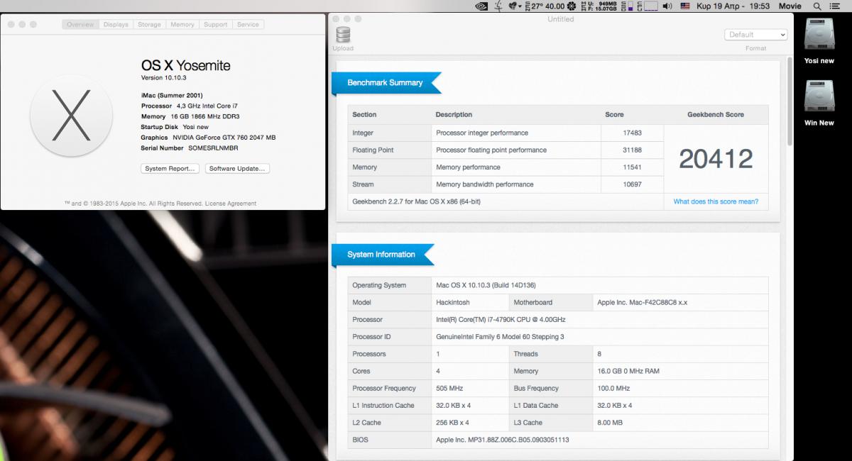

MoviemakerGr Δημοσ. 19 Απριλίου 2015 Δημοσ. 19 Απριλίου 2015 Παίζοντας με το SmBios .. k όχι μόνο .. 4
