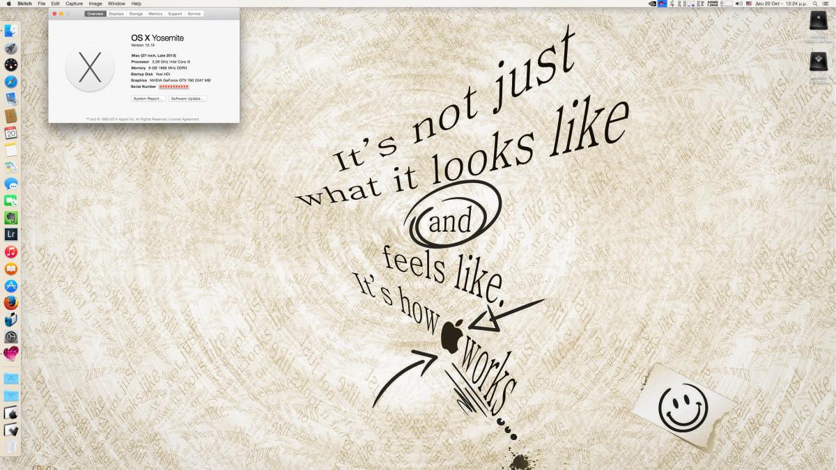

Ακόμα ένας στόχος επετεύχθη (επίπονα η αλήθεια είναι) να περαστεί το Yosi πάνω από το Mavericks και με αλλαγή bootloader (cham>clover) ώστε να μην χαθεί ούτε ένα αρχείο.απαραίτητη προϋπόθεση για αυτό είναι ένας δεύτερος υπολογιστής με osx ώστε να γίνονται οι 10δες διορθώσεις όσο το δυνατόν πιο "αναίμακτα".
Τα μέχρι τώρα συμπεράσματα μου είναι :
H ύπαρξη - επιλογή του clover αναγκαστικά από την αρχή,έχει αφήσει τον Chameleon χωρίς εξέλιξη,το ίδιο και τον Chimera (μιας και αντιγράφουν τον chameleon),με αποτέλεσμα να πάσχουν και τα δυο από αρκετές δυσνόητες ασυμβατότητες (μέχρι στιγμής).
Ο μόνος αξιόλογος κάπως τρόπος εγκατάστασης είναι αυτός του Γάλλου που έχει βασιστεί και ο οδηγός που αναρτήθηκε.
Αντίθετα ο clover εξελίσσεται διαρκώς,αλλά έχει μεγαλύτερο βαθμό δυσκολίας από τον Chameleon.
Προτιμήστε λοιπόν clover μέχρι στιγμής για να μην μείνετε με αναπάντητα ερωτήματα σε forum του εξωτερικού,οπού έχει χαθεί λίγο η μπάλα.
Άλλη απάντηση είναι ότι ναι επιβεβαιώνεται ότι λειτουργεί η 750Ti με την εγκατάσταση των καινούριων drvrs από την nVidia.
Σε κάθε περίπτωση αναμένονται βελτιώσεις μιας και το φρέσκο του πράγματος επιτρέπει την ύπαρξη ακόμα αρκετών θεμάτων,που μπορεί να μην φαίνονται "με γυμνό οφθαλμό" άλλα υπάρχουν.
