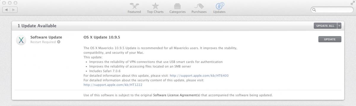

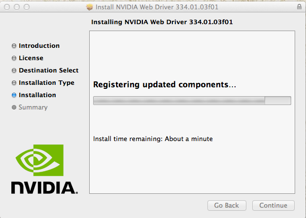

MoviemakerGr Δημοσ. 18 Σεπτεμβρίου 2014 Δημοσ. 18 Σεπτεμβρίου 2014 (επεξεργασμένο) Μπορείς να τσεκάρεις αν έχουν βγάλει και το νέο XCode; To 5.5.1 είναι το τελευταίο.. αυτό θέλεις ? Πράγματι βγήκε update 275ΜΒ άρα δεν είναι τίποτα αλλο ουσία απο το να προετοιμάσει τα Macs για το επόμενο λειτουργικό,και ένα update στον Safari όπως συνηθίζει να κάνει.. αδιάφορο για εμάς .. Done 10.9.5 Όπως πάντα το trim και repatch το chip ήχου Μετά μου λέτε γιατί nVidia γιατί είναι έτοιμη πάντα να καλύψει το όποιο "κενό", καινούριοι Web Drivers 334.01.03f01 Επεξ/σία 18 Σεπτεμβρίου 2014 από MoviemakerGr 3
