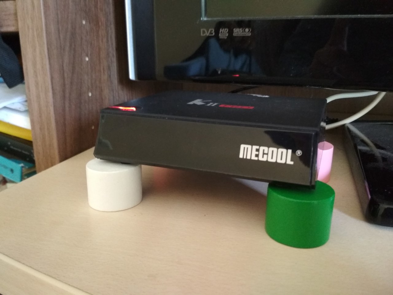

Έχω ένα Mecool Kii Pro, και η θερμοκρασίες cpu στις εφαρμογές που τρέχω φτάνουν περίπου 65 βαθμούς μέγιστο. Καλοκάιρι φαντάζομαι θα ανέβουν και άλλο.
Έκανα μιά πατέντα για να το σηκώσω, βάζω και φωτό περισσότερο έτσι για το γέλιο.. πάντως είδα διαφορά 3 βαθμούς περίπου.
Ξέρω και εσύ και άλλα παιδιά έχετε δώσει ωραίες πατέντες για ψύξη, ωστόσο για μένα που είμαι άσχετος και δεν πολυπιάνουν τα χέρια μου μήπως υπάρχει καμια λύση χωρίς να ανοίγω τρύπες και το ίδιο το κουτί; Σημειωτέον το καπάκι είναι φουλ πλαστικό και κουμπωτό και το φοβάμαι λίγο μην το σπάσω.
Η  αλλαγή launcher θα παίξει ρόλο; Για Rom δεν έχω βρει κάτι.
Με κάποιο ανεμιστηράκι που θα πέρνει ρεύμα από usb και θα κάνει απαγωγή από το κάτω μέρος ίσως;

Γίνεται μια προσπάθεια να συγκεντρώσουμε τα της ψύξης στο παρακάτω link, γιατί χάνονται στο "Επιλογη android tv box". Κάνε ενα κόπο να αντιγραψεις εκει το κείμενο και μετα να ζητήσεις απο κάποιο mod (κάνεις αναφορα την αναρτηση σου) να σβήσει την αναρτηση σε αυτό το νημα. Θα σου απαντησω εκει για κάποιες λύσεις που υπάρχουν (θα δεις και αλλες γνώμες) και θα μένει και παρακαταθήκη για επομενους.
Πάντως και αυτό που εκανες, βοηθά, αλλά το καλοκαιράκι θες κάτι πιο δραστικό. Είναι καλό το boxaki σου (και ακριβό γιατί εχει και tv tuner) οποτε ειναι κρίμα να μην κάνεις κάτι για να το εχεις καιρό.
