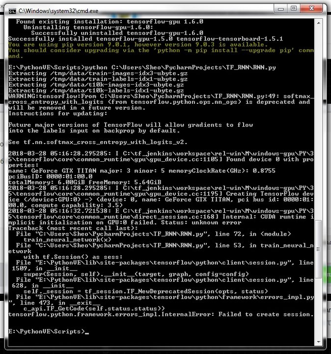

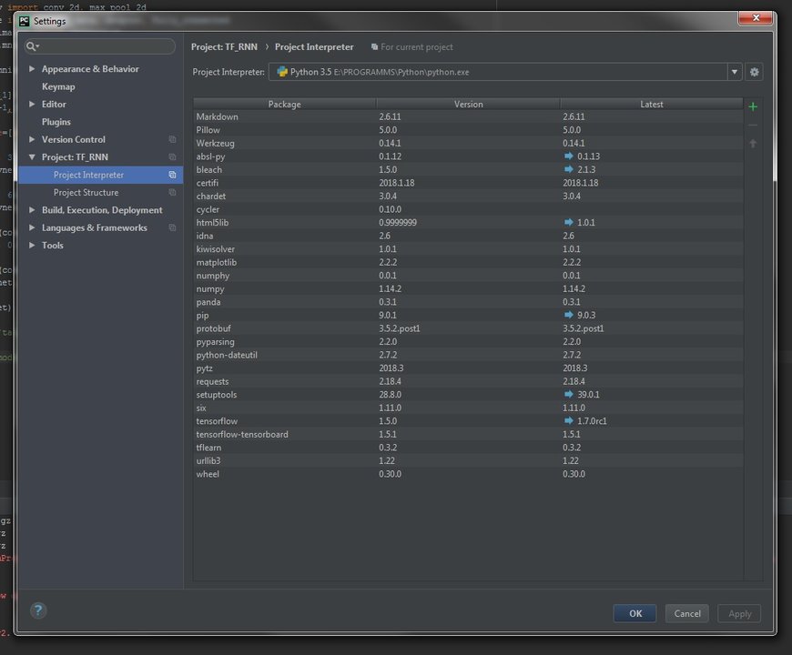

Sheogorath Δημοσ. 28 Μαρτίου 2018 Μέλος Δημοσ. 28 Μαρτίου 2018 (επεξεργασμένο) Λοιπόν, update, για τους άυπνους. Αυτά τα πακέτα έχω τώρα. Αναγκάστηκα να κατεβάσω και να βάλω χεριοκίνητα την έκδοση tf_1.5 καθώς ήταν η μέγιστη που υποστήριζε η cpu μου. Μπορώ να αναγκάσω με το pip install tensorflow-gpu, να ψάξει για την 1.5 έκδοση; Λοιπόν, για αν μην χαλάσω το κανονικό που "δουλεύει", τρομάρα του, το δοκίμασα στο venv. Βλέπει κανονικά την Titan, προφανώς με tensorflow-gpu 1.5 γιατί το 1.6 δεν... Αλλά μόλις πάτησα Enter στο python μπλα μπλα.py μαύρισε η οθόνη, και μου πέταξε αυτά τα error. Σύμφωνα με την εικόνα, χτυπάει στο gpu initialization με unkonwn error. Σας έχει ξανατύχει; Επεξ/σία 28 Μαρτίου 2018 από Sheogorath

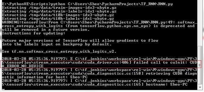

Sheogorath Δημοσ. 28 Μαρτίου 2018 Μέλος Δημοσ. 28 Μαρτίου 2018 Και αν ξαναπάω να τρέξω το ίδιο, βγάζει error στο cuda device.
pmav99 Δημοσ. 28 Μαρτίου 2018 Δημοσ. 28 Μαρτίου 2018 @Sheogorath 1. Ξεκίνα να χρησιμοποιείς version control! Ακόμη περισσότερο μιας και δουλεύεις σε περισσότερα τους ενός PCs. Σκέψου ότι όλο το χρόνο που έχασες με το KeyError θα τον είχες γλυτώσει. Kαι δεν είναι καν αυτό το πραγματικό selling point. 2. Για να εγκαταστήσεις μια συγκεκριμένη έκδοση κάποιου προγράμματος χρησιμοποιείς: pip install <package_name>==<version> Π.χ. pip install tensorflow==1.5.1 Δώσε και ένα pip --help 3. Το warning που παίρνεις είναι απλά ένα deprecation notice για το API. Λογικά δεν σχετίζεται με το πρόβλημα σου ούτε πρέπει να σε ανησυχεί. 4. Το Virtual Machine θα έχει σίγουρα σημαντικό performance impact εκτός και αν κάνεις GPU passthrough το οποίο δεν είναι και τόσο trivial. Έχω την εντύπωση ότι το VMware είναι λίγο καλύτερο από το Virtualbox για GPU passthrough. 5. FYI: H python είναι cross platform, αλλά IMHO τα *nix είναι εν γένει πιο φιλικά για python development (χωρίς αυτό να σημαίνει ότι δεν μπορείς να δουλέψεις και σε windows). Δεν σου λέω να αλλάξεις λειτουργικό, αλλά keep it mind. 1
Sheogorath Δημοσ. 28 Μαρτίου 2018 Μέλος Δημοσ. 28 Μαρτίου 2018 Ναι, το key error ήταν ηλιθιο, το παραδέχομαι. Ένα κεφαλαίο που πέρασα μικρο όταν το ξανάγραφα, και κάτι λάθη γιατί ειδα παλιά έκδοση του κώδικα. Το depreciation το έχω πετύχει και στο matlab, πέρα από την "γκρίνια" του, δεν πρέπει να επηρεάζει πουθενά. Το πρόβλημα είναι ότι δουλεύω για την ώρα σε τόσο παλιό σταθερό που έπρεπε να μαγειρέψω τις εκδόσεις για να δουλεύει κάποια. Πχ αυτό με την tensorflow >1.5 για μόνο με AVX εντολές το πέτυχα τυχαία σε ένα φόρουμ... Οπως και να έχει, ευχαριστώ για το heads up, σίγουρα θα τα κοιτάξω
