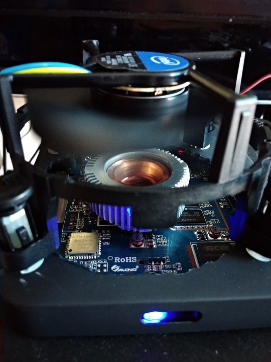

stefanidisg Δημοσ. 26 Ιουνίου 2018 Δημοσ. 26 Ιουνίου 2018 Εάν χρησιμοποιήσω ψυκτρα και ανεμιστήρα από επεξεργαστή από Κομπιούτερ 1155 lga , και αλλάξω τον ανεμιστήρα να έχει έξοδο usb , θα ανοίξω παράθυρο να ακουμπήσει πάνω στον επεξεργαστή η ψυκτρα, θα κάνω δουλειά; Όταν παίζει Kodi σταθερά στα 82°. Tanix tx5 pro , πάντως 1 χρόνο που το έχω , δεν έχω κανένα θέμα με κολλήματα η επανεκκινήσεις.
Sheogorath Δημοσ. 26 Ιουνίου 2018 Δημοσ. 26 Ιουνίου 2018 14 ώρες πριν, stefanidisg είπε Εάν χρησιμοποιήσω ψυκτρα και ανεμιστήρα από επεξεργαστή από Κομπιούτερ 1155 lga , και αλλάξω τον ανεμιστήρα να έχει έξοδο usb , θα ανοίξω παράθυρο να ακουμπήσει πάνω στον επεξεργαστή η ψυκτρα, θα κάνω δουλειά; Όταν παίζει Kodi σταθερά στα 82°. Tanix tx5 pro , πάντως 1 χρόνο που το έχω , δεν έχω κανένα θέμα με κολλήματα η επανεκκινήσεις. Ναι, θα είναι κρύο σαν το περιβάλλον μετά.
stefanidisg Δημοσ. 26 Ιουνίου 2018 Δημοσ. 26 Ιουνίου 2018 1 λεπτό πριν, Sheogorath είπε Ναι, θα είναι κρύο σαν το περιβάλλον μετά. Τί εννοείτε, για καλό ή για κακό ; Γίνεται λίγο πιο σαφείς.
Sheogorath Δημοσ. 26 Ιουνίου 2018 Δημοσ. 26 Ιουνίου 2018 1 λεπτό πριν, stefanidisg είπε Τί εννοείτε, για καλό ή για κακό ; Γίνεται λίγο πιο σαφείς. Μια χαρά θα είναι, λίγο υπερβολικό, αλλά αν είναι εύκολο, αξίζει.
stefanidisg Δημοσ. 28 Ιουνίου 2018 Δημοσ. 28 Ιουνίου 2018 Τελικά μετά από πατέντα όπως βλέπετε στην φωτό από 82° σταθερά όταν παίζει Kodi κατέβηκα ΣΤΟΥΣ 45-46° σταθερά για όλο το έργο σε 1080 ανάλυση. 1
