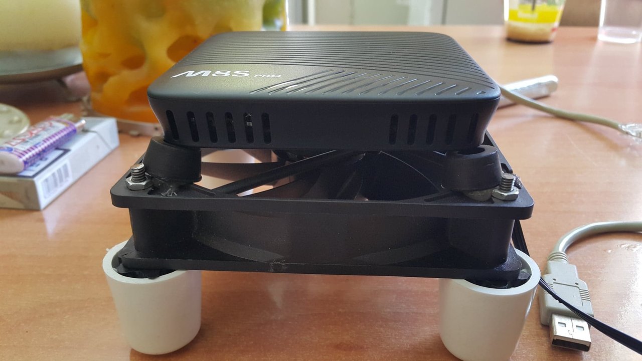

isay Δημοσ. 2 Απριλίου 2018 Δημοσ. 2 Απριλίου 2018 @Parasomnia Ωραία ιδεα και για το reset, που το εβαλες κατω αντι για πάνω

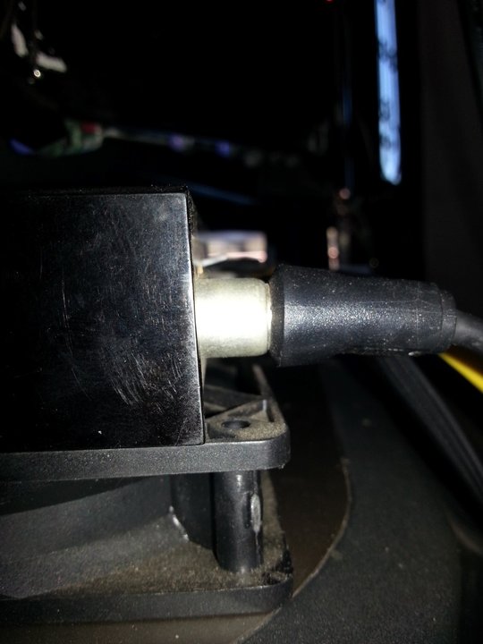

japetus Δημοσ. 3 Απριλίου 2018 Δημοσ. 3 Απριλίου 2018 Στις 2/4/2018 στις 1:03 ΠΜ, isay είπε Κάτι ακομα για τις διαστάσεις. Το 120αρι (σε διαστάσεις) fan ειναι "μεγάλο" για τα κλασσικά boxes. Απο αυτά που εχω δοκιμάσει θεωρώ οτι ο βελτιστος συνδυασμος ειναι 5V με 50αρι ή 80αρι. Επειδή είδα ότι αρκετός κόσμος έχει τα συνδυαστικά μποξάκια με dvbs/dvbt που είναι μεγαλύτερα το έγραψα. Τα συγκεκριμένα -όλη η σειρά τους- έχουν κατά κανόνα λίγο δυνατότερο τροφοδοτικό για να ανταπεξέλθουν στις απαιτήσεις των καρτών dvb και -αν και φυσικά δεν έχω δοκιμάσει πολλά- δυο 12ρια ανεμιστηράκια διαφορετικών κατασκευαστών το έτρεξαν όλα.. Μια εικόνα για τις διαστάσεις φαίνεται παρακάτω. Μόνο λίγο από την πίσω μεριά προεξέχει το ανεμιστηράκι.. 2
isay Δημοσ. 3 Απριλίου 2018 Δημοσ. 3 Απριλίου 2018 @japetus Ναι στη σειρά K κάθεται καλα λόγω μεγέθους αν και το αισθητικό ειναι θέμα του εκάστοτε. Απο εκει και πέρα δυο μικροπαρατηρήσεις που μπορεις να βελτιώσεις. Όπως εχεις τον ανεμιστηρα "παρεμποδίζεις" τη ροή αερα στο ανεμιστηρακι, αρα και την τελική ποσότητα αερα που φυσά το κουτί. Βάλε κάτι κάτω απο το ανεμιστηράκι να σηκωθεί κάποια χιλιοστα ώστε να "ρουφα" πιο ευκολα τον αερα. Επειδη δεν φαινεται καλα στις φωτο, αν απο κάποια πλευρα υπάρχει αρκετο κενο να "μπαινει" αερα, αγνοησε αυτή την παρατηρηση Σε παλιότερη αναρτηση για το ΚΙΙ ( https://www.insomnia.gr/forums/topic/672476-tvbox-cooling-mod-πατέντες-ψύξης/?do=findComment&comment=56379433 ) εδειξα οτι αφενός εχει μια μεμβράνη στην κάτω πλευρα, αφετέρου δεν εχει τρύπες στην πάνω ππλευρα, άρα ο αερας που προσπαθείς να σπρώξεις βρίσκει πολλά "εμποδια" για να κάνει αποδοτική ψύξη. 1

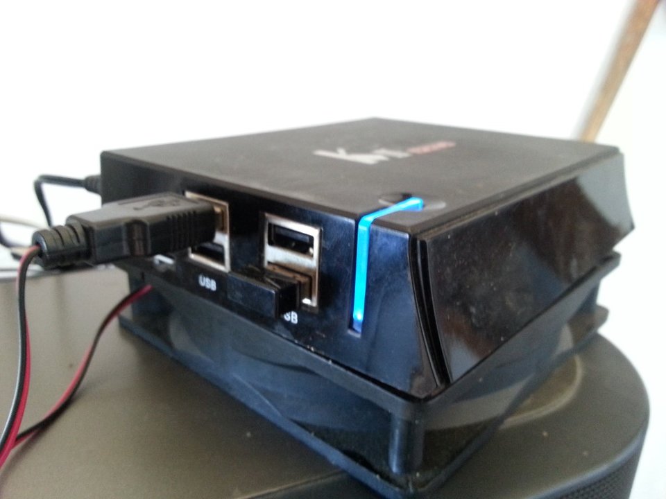

SakisLeft Δημοσ. 4 Απριλίου 2018 Δημοσ. 4 Απριλίου 2018 Το δικό μου συστηματάκι. Η πατέντα του @pavloa με μικρές αλλαγές Το μόνο πρόβλημα είναι ότι εάν έχω συνδεδεμένο το καλώδιο usb πάνω στο box, ο ανεμιστήρας δουλεύει ακόμα και όταν το box είναι κλειστό. Νομίζω ότι με ένα μικρό διακόπτη σαν αυτόν θα λυθεί το θέμα.
pavloa Δημοσ. 4 Απριλίου 2018 Δημοσ. 4 Απριλίου 2018 1 ώρα πριν, SakisLeft είπε Το δικό μου συστηματάκι. Η πατέντα του @pavloa με μικρές αλλαγές Το μόνο πρόβλημα είναι ότι εάν έχω συνδεδεμένο το καλώδιο usb πάνω στο box, ο ανεμιστήρας δουλεύει ακόμα και όταν το box είναι κλειστό. Νομίζω ότι με ένα μικρό διακόπτη σαν αυτόν θα λυθεί το θέμα. Μια χαρά το έκανες.. Δεν χωρούσε να το το βάλεις ανάμεσα στο ποδαράκια έτσι όπως το έκανα εγώ? Θα ήταν πιο σταθερό. Είδες διαφορά στην θερμοκρασία?
Sheogorath Δημοσ. 5 Απριλίου 2018 Δημοσ. 5 Απριλίου 2018 Στις 3/31/2018 στις 11:08 ΠΜ, Parasomnia είπε Το πακέτο του bcenter το έχω αφαιρέσει ήδη σύμφωνα με τον πολύ χρήσιμο οδηγό που έχεις αναρτήσει, μια και άφησα την αλλαγή της rom για αργότερα, όταν έχω περισσότερο χρόνο. Όταν το ανοίξω πάλι για να μαζέψω/κολλήσω το usb καλώδιο θα δω αν στην υποδοχή της πλακέτας κάτω από μια τρυπούλα του κουτιού είναι για reset button. Πάντως δεν χρειάζεται πλέον να το έχω σε κάθετη θέση μια και οι θερμοκρασίες προς το παρόν παίζουν από 32-35 μέχρι 39-42 όταν βάζω να παίζει incursion/youtube/terrarium κτλ αλλά τα ποδαράκια είναι καλή παρατήρηση. Έχω βρει ήδη την ιδανική ψύκτρα από παλιό motherboard αλλά δεν την άλλαξα γιατί έχω θερμ. πάστα που δεν είναι adhesive (arctic mx-4) και αν δεν βάλω κάτι να την κρατάει στη θέση της φοβάμαι πως θα ξεκολλήσει. Εσύ πια χρησιμοποιείς; Ανακάτεψε 1 μέρος κυανοακρυλική κόλλα με δύο μέρη φθηνή πάστα (και την ΜΧ4 πχ) και θα κολλήσεις οτι θες. Βάλε δυο σταγόνες πάστα και μια σταγόνα κόλλα πάνω στην ψύκτρα, ανακάτεψε με μια οδοντογλυφίδα και τοποθέτησε 1
SakisLeft Δημοσ. 5 Απριλίου 2018 Δημοσ. 5 Απριλίου 2018 2 ώρες πριν, pavloa είπε Μια χαρά το έκανες.. Δεν χωρούσε να το το βάλεις ανάμεσα στο ποδαράκια έτσι όπως το έκανα εγώ? Θα ήταν πιο σταθερό. Είδες διαφορά στην θερμοκρασία? Αν το έβαζα έτσι ακουμπούσε απευθείας πάνω στο ανεμιστηράκι και δεν το επιχείρησα. Σταθερό είναι, μια χαρα.
