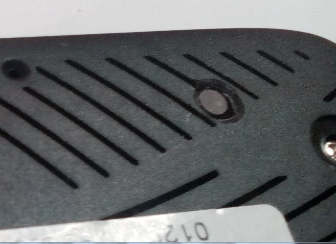

Parasomnia Δημοσ. 31 Μαρτίου 2018 Δημοσ. 31 Μαρτίου 2018 4 ώρες πριν, isay είπε @Parasomnia Ωραία δουλεια (και με γριλιες προστασίας) και καλό feedback. Λίγα σχολια. Βάλε του ποδαράκια και θα μπορεις να το εχεις και οριζοντια με τα ιδια αποτελεσματα. Τα υπάρχουσα ποδαρακια ειναι πολύ κοντα, οποτε η αποσταση box-γραφειο ειναι αστεια και αυτό δρα ως θερμομονωτικό για την αποβολή θερμοτητας και απο κάτω. Ασε τον αερα να κυκλοφορεί και απο κάτω. Συνήθως οι 12βολτοι ανεμιστηρες εχουν εκκίνηση πάνω απο τα 5v οποτε δε γυρίζουν. Αφου σε εσενα γυρίζουν, no problem και οντως ειναι και πολυ πιο αθορυβο. Αν κάποια στιγμή στο μέλλον βάλεις αλλο χέρι, άλλαξε τοτε και την ψήκτρα σε μια μεγαλυτερη (μήκος-ύψος) και βάλε και καλή θερμοαγώγιμη πάστα. Αυτή που εχει τώρα δε με πειθει οτι κάνει σοβαρη δουλεια. Αν δεν εχεις αλλάξει σε custom rom (ή δεν θες να αλλάξεις) αφαιρεσε όλο το πακετο bcenter. Οδηγίες στο link της υπογραφής μου Το πακέτο του bcenter το έχω αφαιρέσει ήδη σύμφωνα με τον πολύ χρήσιμο οδηγό που έχεις αναρτήσει, μια και άφησα την αλλαγή της rom για αργότερα, όταν έχω περισσότερο χρόνο. Όταν το ανοίξω πάλι για να μαζέψω/κολλήσω το usb καλώδιο θα δω αν στην υποδοχή της πλακέτας κάτω από μια τρυπούλα του κουτιού είναι για reset button. Πάντως δεν χρειάζεται πλέον να το έχω σε κάθετη θέση μια και οι θερμοκρασίες προς το παρόν παίζουν από 32-35 μέχρι 39-42 όταν βάζω να παίζει incursion/youtube/terrarium κτλ αλλά τα ποδαράκια είναι καλή παρατήρηση. Έχω βρει ήδη την ιδανική ψύκτρα από παλιό motherboard αλλά δεν την άλλαξα γιατί έχω θερμ. πάστα που δεν είναι adhesive (arctic mx-4) και αν δεν βάλω κάτι να την κρατάει στη θέση της φοβάμαι πως θα ξεκολλήσει. Εσύ πια χρησιμοποιείς;
isay Δημοσ. 1 Απριλίου 2018 Δημοσ. 1 Απριλίου 2018 15 ώρες πριν, Parasomnia είπε Το πακέτο του bcenter το έχω αφαιρέσει ήδη σύμφωνα με τον πολύ χρήσιμο οδηγό που έχεις αναρτήσει, μια και άφησα την αλλαγή της rom για αργότερα, όταν έχω περισσότερο χρόνο. Όταν το ανοίξω πάλι για να μαζέψω/κολλήσω το usb καλώδιο θα δω αν στην υποδοχή της πλακέτας κάτω από μια τρυπούλα του κουτιού είναι για reset button. Πάντως δεν χρειάζεται πλέον να το έχω σε κάθετη θέση μια και οι θερμοκρασίες προς το παρόν παίζουν από 32-35 μέχρι 39-42 όταν βάζω να παίζει incursion/youtube/terrarium κτλ αλλά τα ποδαράκια είναι καλή παρατήρηση. Έχω βρει ήδη την ιδανική ψύκτρα από παλιό motherboard αλλά δεν την άλλαξα γιατί έχω θερμ. πάστα που δεν είναι adhesive (arctic mx-4) και αν δεν βάλω κάτι να την κρατάει στη θέση της φοβάμαι πως θα ξεκολλήσει. Εσύ πια χρησιμοποιείς; Δεν μου εχει τυχει να χρειαστεί να αλλαξω ψήκτρα για να εχω δοκιμασμένη άποψη. Προτιμώ τα ανεμιστηράκια (μεχρι να μου κάτσει περιεργος που το θελει αθορυβο τελειως και θα πρεπει να μπει ψήκτρα υψους καμιναδας) Δες το παρακάτω βιντεο που ο συγκεκριμένος λεει αρκετά για τις πάστες στα m8s ΜΙα ακομα γενικότερη προσθήκη, μη σχετική με την παραπάνω απαντηση. Ψάχνοντας κάτι αλλο έπεσα σε ενα βιντεο οπου κάποιος "καμμένος" (σαν εμένα και αλλους), δείχνει πως εβαλε ανεμιστηρακι στο m8s Pro L. Ηι διαδικασία ειναι σχεδόν ίδια για τα M8s pro και m8s pro plus 1

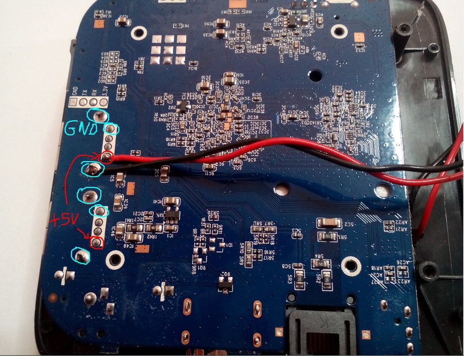

Lanike71 Δημοσ. 1 Απριλίου 2018 Δημοσ. 1 Απριλίου 2018 Επειδή αναφέρθηκε σε προηγούμενο ποστ: Μπορεί να μου πει κάποιος, αν κολλήσω τα καλώδια, η συγκεκριμένη usb θα μπορεί να δουλέψει; Δε θέλω να πιάσω με το ανεμιστηράκι τη μία usb γιατί έχω και ξεχωριστό τηλεκοντρόλ. Κάποιος μίλησε για - από την είσοδο του ρεύματος και + από το usb. Δουλεύει έτσι; Και τέλος, μπορεί να ανεβάσει κάποιος φωτο με τα σημεία που πρέπει να κολληθούν τα καλώδια;
nik187 Δημοσ. 1 Απριλίου 2018 Μέλος Δημοσ. 1 Απριλίου 2018 7 ώρες πριν, Lanike71 είπε 1.Επειδή αναφέρθηκε σε προηγούμενο ποστ: Μπορεί να μου πει κάποιος, αν κολλήσω τα καλώδια, η συγκεκριμένη usb θα μπορεί να δουλέψει; Δε θέλω να πιάσω με το ανεμιστηράκι τη μία usb γιατί έχω και ξεχωριστό τηλεκοντρόλ. 2.Κάποιος μίλησε για - από την είσοδο του ρεύματος και + από το usb. Δουλεύει έτσι; 3.Και τέλος, μπορεί να ανεβάσει κάποιος φωτο με τα σημεία που πρέπει να κολληθούν τα καλώδια; 1. Εγω δινω ρευμα απο την μια usb απο ενα Beeling gt1 2/16 σε ενα φανακι 5v / 1w το οποιο εχω κατεβασει τις στροφες με μια αντισταση ( κοιταξε το πρωτο ποστ ) Στην συγκεκριμενη θυρα βαζω πολλες ενα usb stick 16gb για αναπαραγωγη ταινιων. Εως τωρα δεν αντιμετωπισα καποιο προβλημα στο να μην το διαβασει. 2. Ετσι το εχω για να αναβει και να σβηνει το φανακι οταν ανοιγω και κλεινω το tvbox 3. Μπορεις να βρεις ευκολα το + και το - αν εχεις ενα πολυμετρο. Αν δεν εχεις σου δειχνω στις φωτο ακριβως ποια ειναι. Πρακτικα τι μπορεις να κανεις. Αν εχεις ενα φανακι 5v με γυμνες τις ακρες απο τα δυο καλωδια το κοκκινο και το μαυρο απο το φανακι ακουμπας το κοκκινο στην μια ακρη απο τις τεσσερις κολησεις απο το usb και το μαυρο στην αλλη ακρη ( 1 - 4 δες τους κοκκινους κυκλους ) . Αν τα βαλεις σωστα το φανακι θα δουλεψει. Αν τα βαλεις αναποδα δεν θα κανει τιποτα . Οποτε εκει που θα δουλεψει ξερεις ποιο ειναι το + και ποιο το - . Το + ειναι το κοκκινο καλωδιο 1

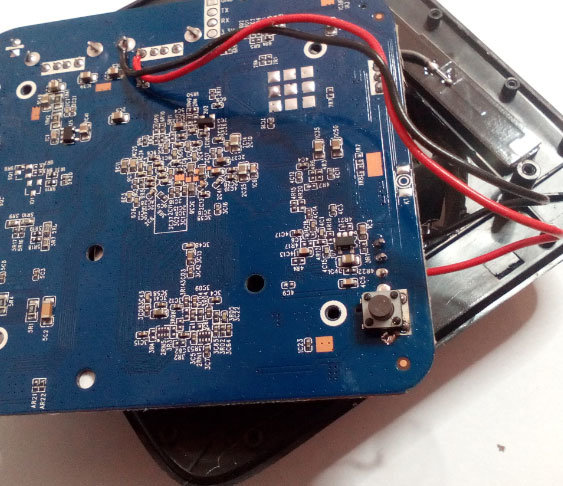

Parasomnia Δημοσ. 2 Απριλίου 2018 Δημοσ. 2 Απριλίου 2018 (επεξεργασμένο) Κόλλησα τελικά τα καλώδια του ανεμιστήρα στην πλακέτα για να ελευθερώσω τη usb. Μια και το άνοιξα, του έβαλα και reset button Ξανά επεξεργασία: Είναι το Mecool M8S Pro L Επεξ/σία 2 Απριλίου 2018 από Parasomnia 2
