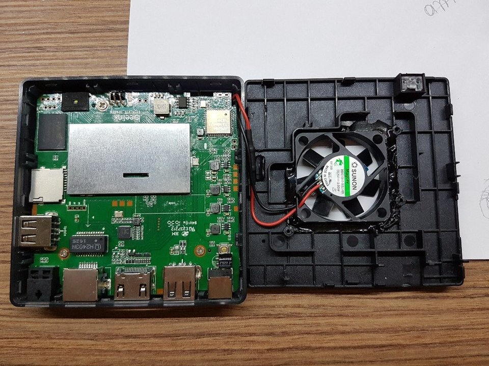

Την μεταλική πλάκα απο την πανω μεριά την εβγαλες? Αν όχι, άλλαξες θερμοαγώγιμη πάστα?

Τώρα για την μεταλλική πλάκα που Ρωτάς αν εννοείς αυτή που είναι πάνω από τον επεξεργαστή, οχι δεν την έβγαλα, οπότε δεν άλλαξα και πάστα.
Την μεγάλη και βαριά που λειτουργεί σαν ψύκτρα την αφαίρεσε γιατί σε εκείνο το σημείο έκοψα για να περάσω τον ανεμιστήρα.

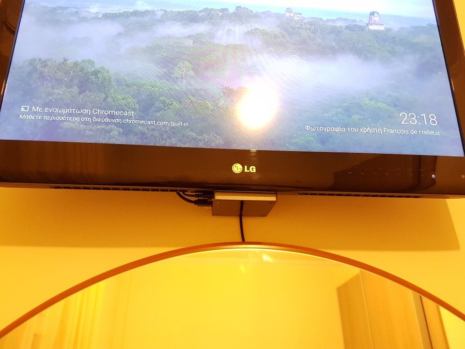

Πως το έχεις στερεώσει εκεί κάτω από την tv?

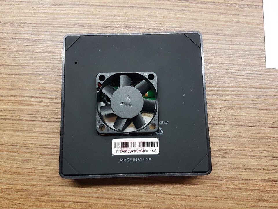

Τρύπες θα κάνω από πάνω. Να κάνεις και εσύ έστω σαν αυτές τις μικρές που έχει απο κάτω ώστε να βγαίνει ο ζεστός αέρας.
Ναι λέω για την μεταλλική πλάκα από την πάνω μεριά. Απλά όταν άνοιξες το καπάκι δεν έφυγε η πάστα για να βάλεις άλλη?  Για την ροζ πάστα λέω ανάμεσα στην μεταλλικές πλάκες.

4.Ναι λέω για την μεταλλική πλάκα από την πάνω μεριά. Απλά όταν άνοιξες το καπάκι δεν έφυγε η πάστα για να βάλεις άλλη?  Για την ροζ πάστα λέω ανάμεσα στην μεταλλικές πλάκες.
1. Το εχω κολησει με ταινια διπλης οψεως τις 3M

3. Το δικο μου οπως βλεπεις απο κατω δεν εχει καθολου τρυπες.
4. την ροζ παστα που ειχε αναμεσα απο τις δυο πλακες την εβγαλα. Απο την στιγμη που εφυγε η ψυκτρα απο πανω δεν εχει νοημα να υπαρχει η παστα, που θα ακουμπα για να κανει απαγωγη τις θερμοτητας . Ακριβως απο πανω εκατσε ο ανεμιστηρας ο οποιος δεν ακουμπα πανω στην πλακα
Οπως ειναι εδω απλα εκλεισα το καπακι με τον ανεμιστηρα και ειναι το παρακατω

Ναι έχεις δίκιο. Μπερδεύτηκα νόμιζα οτι η μεταλλική πλάκα με την πάστα είναι απο την πάνω μεριά του κουτιού.

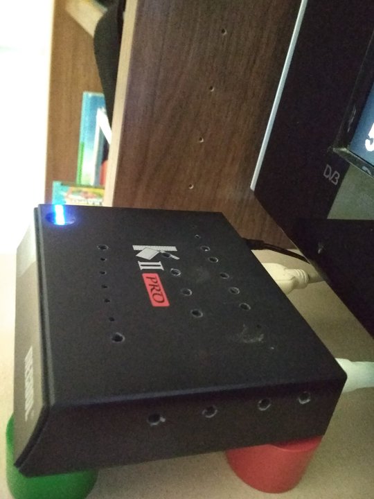

Επανέρχομαι για το Mecool Kii Pro. Μετά από καλύτερη - εκτενέστερη παρατήρηση είδα ότι το μηχάνημα έπιανε θερμοκρασίες έως 72 - 73 βαθμούς, πραγματικό θερμοκήπιο.
Μετά τις ωραίες οδηγίες του @isay αποφάσισα να το ανοίξω (χωρίς να χαλάσω την κεραία του wifi ;)) και να κάνω τρυπούλες, αρκετές πάνω και στο πλάι. Λυπήθηκα μόνο τη μούρη του. Από τη μικρή χρήση που έκανα το αποτέλεσμα δεν είναι ενυπωσιακό αλλά μάλλον θετικό. Στο youtube και αναπαραγωγή mkv από σκληρό ανεβάζει πάντα τη μεγασλύτερη θερμοκρασία, παίζει στο 64-67 αντιστοίχως, netflix 57-58 και στην ψηφιακή τηλεόραση 50-52, η αλήθεια είναι οτι η μεγαλύτερη χρήση γίνεται σαν δέκτης τηλεόρασης οπότε ψιλοπαλεύεται.
Τη μεμβράνη κάτω από την πλακέτα δεν την πείραξα γιατί δεν ήθελα να κάνω την εγχείρηση πιο δύσκολη. Γενικά μάλλον άξιζε τον κόπο αφού είδα διαφορά 6-8 βαθμούς. Ωστόσο δεν κατάφερα να δω θερμοκρασίες που θα με καθυσηχάσουν οπότε αναρωτιέμαι αν θα είχε νόημα, χωρίς να το ανοίξω άλλο να τοποθετήσω από πάνω ένα φανάκι 5V (usb) γiα διώχνει πιο γρήγορα τη ζέστη. Θα κάνει κάτι; Από ότι βλέπω με 3-4€ παίρνεις κάτι καλό.
Μια χαρα τα καταφερες και δεν έκανες και τη φατσα του carlos (οποτε βλεπω το βντεο γελάω στο κρισιμο σημειο). Μπράβο και τώρα κόλλησες και το μικρόβιο του σκαλίσματος (καλό και κακο)
Τα νουμερα που εχεις και για τη χρήση που κάνεις ειναι μια χαρα ανεκτές και εγω δε θα ασχολούμουν άλλο πριν φτάσει καλοκαιρι οπου εκει θα εβλεπα τι θα εκανα. Αυτη τη στιγμή εχεις κανει το ελαχιστα αναγκαιο που επρεπε να εχει κανει το εργοστάσιο (ποδαράκια κάτω και γρίλιες στην πάνω πλευρα) και φάνηκε στα νουμερα. Ακομα κι αν ανοιξεις πολλές άλλες τρύπες στην πάνω πλευρα, δε θα δεις ιδιαιτερη άλλη διαφορα, εκτος αν ανοιξεις ενα παραθυρο ΝΑ (με το συμπάθιο). Επισης για το συγκεκριμένο box το να αγοράσεις εξωτερική βαση με ανεμιστηρα θα ειναι ψιλοπεταμενα λεφτα.
