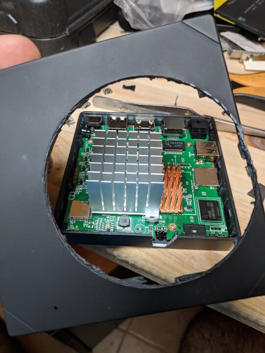

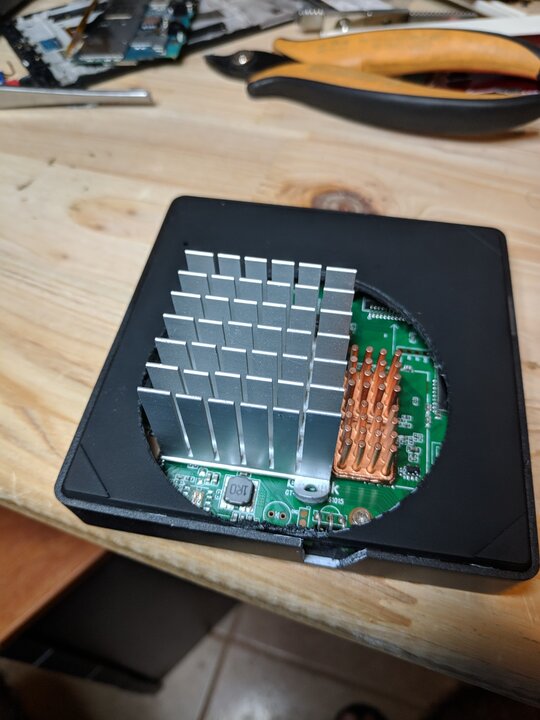

panosvo Δημοσ. 20 Ιουνίου 2019 Δημοσ. 20 Ιουνίου 2019 (επεξεργασμένο) Καλησπέρα, έκανα Mod σε ένα Beelink GT1 ultimate. Αρχικά σε θερμοκρασία δωματίου 28,5oC τρέχοντας το SMPC kodi και παίζοντας ταινία 1080p , οι θερμοκρασία του επεξεργαστή σε 15 λετπά ήταν 60oC. Με το mod αφαίρεσα την μεταλλική πλάκα, καθώς και την μεταλλική καλύπτρα πάνω από τον επεξεργαστή και κόλλησα με arctic silver glue δυο συστατικών ψήκτρα απευθείας στον επεξεργαστή. Επίσης έβαλα από μια μικρή ψήκτρα και στις μνήμες. με την ψήκτρα τοποθετούμε το κουτί με πάνω μέρος κάτω και την ψήκτρα να προεξέχει προς τα πάνω, φωτό θα βάλω αργότερα. Το αποτέλεσμα σε ίδια θερμοκρασία δωματίου είναι στα 15 λεπτά 48oC, οπότε έχουμε μια μείωση 12 oC. Στα 45λεπτά φτάνει κοντά στους 50oC Και πάλι πολύ καλή μείωση γιατί αντίστοιχα με stock ψήκτρα ήταν πάνω από 60oC. Επίσης έκοψα το πλαστικό μπροστά από τον αισθητήρα του τηλεχειριστηρίου για καλύτερο σήμα. Επεξ/σία 20 Ιουνίου 2019 από panosvo φωτογραφίες
kstampo Δημοσ. 21 Ιουνίου 2019 Δημοσ. 21 Ιουνίου 2019 19 ώρες πριν, panosvo είπε Καλησπέρα, έκανα Mod σε ένα Beelink GT1 ultimate. Αρχικά σε θερμοκρασία δωματίου 28,5oC τρέχοντας το SMPC kodi και παίζοντας ταινία 1080p , οι θερμοκρασία του επεξεργαστή σε 15 λετπά ήταν 60oC. Με το mod αφαίρεσα την μεταλλική πλάκα, καθώς και την μεταλλική καλύπτρα πάνω από τον επεξεργαστή και κόλλησα με arctic silver glue δυο συστατικών ψήκτρα απευθείας στον επεξεργαστή. Επίσης έβαλα από μια μικρή ψήκτρα και στις μνήμες. με την ψήκτρα τοποθετούμε το κουτί με πάνω μέρος κάτω και την ψήκτρα να προεξέχει προς τα πάνω, φωτό θα βάλω αργότερα. Το αποτέλεσμα σε ίδια θερμοκρασία δωματίου είναι στα 15 λεπτά 48oC, οπότε έχουμε μια μείωση 12 oC. Στα 45λεπτά φτάνει κοντά στους 50oC Και πάλι πολύ καλή μείωση γιατί αντίστοιχα με stock ψήκτρα ήταν πάνω από 60oC. Επίσης έκοψα το πλαστικό μπροστά από τον αισθητήρα του τηλεχειριστηρίου για καλύτερο σήμα. ...και με ένα εξωτερικό ανεμιστηράκι, θα το κάνουμε Βόρειο Πόλο!!!
panosvo Δημοσ. 21 Ιουνίου 2019 Δημοσ. 21 Ιουνίου 2019 Το έκανα λειτουργικό. Γιατί μεγαλύτερη σημασία έχει να είναι λειτουργικό και όχι όμορφο.😀
