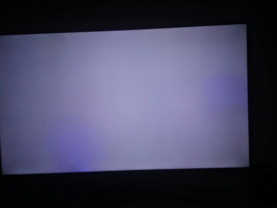

GMagicPlus Δημοσ. 7 Απριλίου 2019 Δημοσ. 7 Απριλίου 2019 Από τις φωτογραφίες διακρίνω ότι στο πρόβλημα είναι κατα πάσα πιθανότητα στον κακό φωτισμό (backlight). Έχουν θέμα οι μπάρες led.... Η βλάβη είναι επισκευάσιμη αν ισχύει αυτό αλλά σε αντιπροσωπεία το κόστος είναι ασύμφορο.

lofter Δημοσ. 12 Σεπτεμβρίου 2019 Δημοσ. 12 Σεπτεμβρίου 2019 (επεξεργασμένο) μια από τα ίδια και σε εμένα, στην σχεδόν πενταετίας UE48H6400 εμφάνισε μια μωβ κηλίδα στο κεντρικό άνω μέρος. δεν είναι τόσο έντονο αλλά πιστεύω ότι θα χειροτερέψει. Στις 7/4/2019 στις 9:52 ΜΜ, GMagicPlus είπε Από τις φωτογραφίες διακρίνω ότι στο πρόβλημα είναι κατα πάσα πιθανότητα στον κακό φωτισμό (backlight). Έχουν θέμα οι μπάρες led.... Η βλάβη είναι επισκευάσιμη αν ισχύει αυτό αλλά σε αντιπροσωπεία το κόστος είναι ασύμφορο. Κάθισα χθες και διάβασα αντίστοιχα ξένα φόρουμ για το θέμα. Είσαι από τους λίγους που αναφέρουν πρόβλημα στα led. Οι περισσότεροι μιλάνε για το πάνελ. Έχεις ιδέα για τι κόστος μιλάμε; Επίσης αν γνωρίζει κάποιο καλό τεχνικό κανείς (κεντρο ή νότια προάστια)θα τον παρακαλούσα να μου στείλει pm. Επεξ/σία 12 Σεπτεμβρίου 2019 από lofter
GMagicPlus Δημοσ. 13 Σεπτεμβρίου 2019 Δημοσ. 13 Σεπτεμβρίου 2019 Κόστος με ακρίβεια δεν μπορώ να σου πω γιατί δεν ξέρω πόσο κάνουν οι μπάρες. Υπολόγισε κόστος υλικού και 50 ευρώ παραπάνω για την δουλειά περίπου. Αθήνα δεν γνωρίζω κανένα. 1
tasvar Δημοσ. 15 Σεπτεμβρίου 2019 Δημοσ. 15 Σεπτεμβρίου 2019 Αν τα LEDS είναι στην "πλάτη" της οθόνης, μοιάζει σαν να έχουν πέσει οι φακοί που έχουν μπροστά για να γίνεται η διάχυση. Αν γυρίσετε την τηλεόραση λίγο δεξιά -αριστερά, ακούγεται μήπως κάτι να τριγυρνάει;

tasvar Δημοσ. 20 Σεπτεμβρίου 2019 Δημοσ. 20 Σεπτεμβρίου 2019 Αν δεν έχουν φύγει οι φακοί, ίσως τα leds αρχίζουν να παραδίδουν πνεύμα...
vrbada Δημοσ. 23 Σεπτεμβρίου 2019 Δημοσ. 23 Σεπτεμβρίου 2019 Στις 25/3/2018 στις 11:28 ΠΜ, jimskeet2002 είπε Καλημερα. Χθες ξαφνικα εμφανιστηκαν στην οθονη 2 μωβ κηλιδες. Η τηλεοραση ειναι UE40H6400. Και αγοραστηκε Αυγουστο του 2015 οποτε μαλλον ειναι εκτος εγγυησης.... Η κηλιδες φαινονται κυριως σε ανοιχτοχρωμο φοντο. Αν εχει σκουρο φοντο απο πισω δεν φαινονται. Αλλα οταν εχει κατι φωτεινο ή τους υποτιτλους πχ σ εκεινο το σημειο φαινεται αρκετα κ ειναι ενοχλητικο... Γ αυτο εβαλα κ ασπρο φοντο πισω για να φαινονται καλα στη φωτο. Ξερει καποιος αν ειναι κατι που διορθωνεται??? καλησπερα. τελικα βρηκες λυση? ποσο σου κοστισε? τελικα βρηκες λυση? αν ναι, ποσο σου κοστισε?
nikosxalilis Δημοσ. 26 Σεπτεμβρίου 2019 Δημοσ. 26 Σεπτεμβρίου 2019 Παιδια καλησπέρα έχω και γω το ιδιο θεμα ακριβως και χειροτερα Μοντέλο Samsung H6400 και εγω και το ψαχνω μερες να δω τι παιζει με αυτο και δεν βρισκω λυση και εχω ξενερωσει κ γω πολυ αφου ειμαι σε δίλημμα να παω σε νεα τηλεόραση Oled αλλα εχω ακουσει και γιαυτες οτι ειναι ελατωματικες Burn in στην οθόνη και δεν λεει παλι να την πληρωσω, ενω αυτο που αντιμετωπίζουμε εμεις λέγεται backlight bleeding απο οτι το εψαξα αλλα λυση δεν εχω βρει ακομα και δεν εχω καλεσει στην Samsung γιατι δώρον άδωρον εφοσον δεν ειναι στην εγγύηση. Παρακαλώ πολυ αν βρηκε καποιος καποια λυση η αν εχει ρωτήσει στο περίπου κοστος ζημειας ας μας πει καποιος
speedy23 Δημοσ. 26 Σεπτεμβρίου 2019 Δημοσ. 26 Σεπτεμβρίου 2019 Το εχω γραψει ξανα σε αλλο θεμα. Ειχα και γω την H6400 και εβγαλε το ιδιο προβλημα. Ημουν εκτος εγγυησης και δεν το κυνηγησα καθολου αν και επρεπε διοτι ειναι αλητεια καθως οι περισσοτεροι τους εχουν βγει μωβ κηλιδες σε αυτο το μοντελο (και οχι μονο). Σε ξενα φορουμ που ειχα ψαξει, λεγανε οτι φτιαχνεται μονο με αλλαγη πανελ που κοστιζει τρελα αρα καλυτερα να πηγαινεις σε μια καινουργια TV. Σκατα (sorry not sorry) στη Samsung και στη καθε Samsung που βγαζει τετοια ελλατωματικα μοντελα και κλεβουν το κοσμο. Την ειχα παρει το 15' νομιζω με 2 χρονια εγγυηση. Στον 3ο μου το εβγαλε. Ετσι την επαθαν και πολλοι αλλοι. Επεκταση εγγυησης παιδια. Παντα.
ZORZETTA Δημοσ. 8 Οκτωβρίου 2019 Δημοσ. 8 Οκτωβρίου 2019 Το ίδιο πρόβλημα και στη δική μου Samsung Model UE50'JU6400W Μωβ κηλίδες παντού και επιπλέον 2 πιο έντονη κύκλοι, επίσης σβήνει μόνη της πολύ τακτικά, αγορασμένη από Κωτσόβολο 02/2016, αξίας 799 ευρώ, ξέρουμε μήπως κόστος επισκευής; γιατί μου είπαν στην αντιπροσωπεία αν το κόστος επισκευής φτάνει την αξία αγοράς ότι κάτι θα κάνουν, προφανώς αντικατάσταση.

GMagicPlus Δημοσ. 8 Οκτωβρίου 2019 Δημοσ. 8 Οκτωβρίου 2019 (επεξεργασμένο) Είπαμε και σε προυγουμενο ποστ. Κόστος επισκευης είναι κόστος υλικού συν την εργασία. Οποτε για 50 ίντσες υπολογισε περίπου 150 με 200 ευρώ οι λάμπες και 60 με 100 ευρώ η εργασία αρα η επισκευή κυμαίνεται από 210 έως 300 ευρώ. ΌΛΑ ΑΥΤΆ ΚΑΤΑ ΠΡΟΣΈΓΓΙΣΗ. Επεξ/σία 8 Οκτωβρίου 2019 από GMagicPlus
