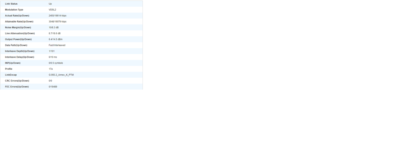

d@mi@NOS Δημοσ. 24 Μαρτίου 2018 Δημοσ. 24 Μαρτίου 2018 (επεξεργασμένο) Γεια χαρα σε ολους. Εχω τον ΟΤΕ για παροχο μιας και στην περιοχη μου (ΣΠΑΤΑ) δεν μπορουν να μου βαλουν γραμμη αλλοι παροχοι και ειμαι ενας απο τους τυχερους μιας και στο τετραγωνο που μενω υπαρχει υπηρεσια για vdsl γραμμη. Αρχικα υπηρχε για 50vdsl αλλα μετα τις πραγματικες μετρισεις επεσα στο 30αρι προφιλ. Το ROUTER που εχω ειναι το cosmote entry 2i και συγχρονιζει στα 20 σκαρτα. Να πω πως ειμαι και στην ευρυζωνικη τηλεφωνια απο προχθες με καμια αλλαγη οσο αναφορα την ταχυτητα. Το προβλημα ομως ειναι αλλο. Ειχα μειωση της ταχυτητας για καποιο λογο πριν μια εβδομαδα στα μισα 10mpbs περιπου και οταν ηρθε ο τεχνικος του οτε μετρισε απο εξω και μου ειπε οτι το μηχανημα του συγχρονιζει στα 28,5mbps download και το προβλημα ειναι μεσα στο σπιτι και εφυγε. Τωρα λοιπον εγω προσπαθω να καταλαβω μονος μου τι γινετε. Εχω αρχικα συναγερμο συνδεδεμενο με την γραμμη ωστε οταν χτυπαει να με καλει στο κινητο, και εχω να κανω μια ερωτηση σχετικα με αυτο. Μηπως πρεπει να μπει adsl φιλτρο? Ή θα πεσει κιαλλο η ταχυτητα λογο του θορυβου που θα δημιουργησει? Και αλλη μια ερωτηση σχετικα με το router χθες το αποσυνδεσα ολη την νυχτα απο το ρευμα και το πρωι συγχρονισε και παλι στα 20 μηπως φταιει το ρουτερ για την χαμηλη ταχυτητα? Ευχαριστω εκ των προτερων ! Επεξ/σία 24 Μαρτίου 2018 από d@mi@NOS
