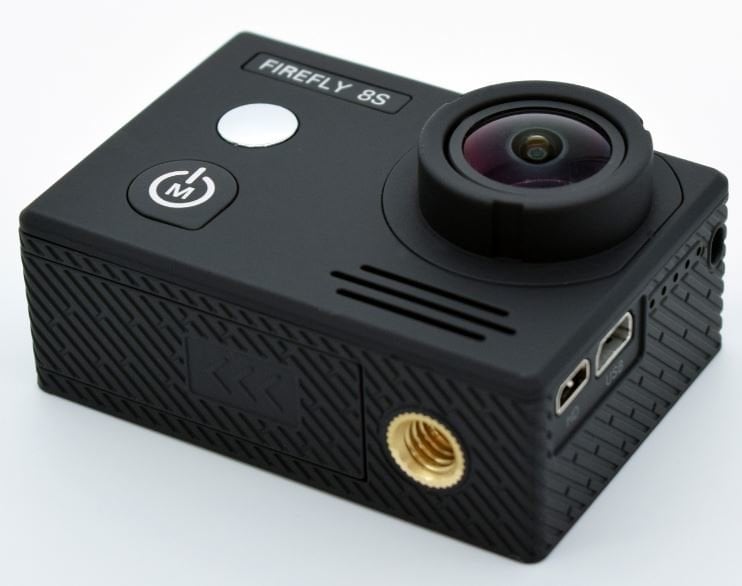

manpower Δημοσ. 24 Μαρτίου 2018 Share Δημοσ. 24 Μαρτίου 2018 Καλησπέρα, θα ήθελα να σας παρουσιάσω την όχι και τόσο γνωστή για τα ελληνικά δεδομένα Firefly 8S. Βλέπω αρκετό κόσμο να θέλει να ασχοληθεί με τις action cams και αρκετές ερωτήσεις γύρω από αυτό το θέμα. Είναι μια action cam της τάξης των ~100€. Την έχω ήδη μερικές εβδομάδες και ελπίζω με τα παρακάτω να βοηθήσω λιγάκι. Η Firefly 8S βασίζεται στο Ambarella A12 chipset με αισθητήρα Sony IMX117 (δυνατός συνδυασμός) πράγμα που σημαίνει ότι μπορεί να τραβήξει αληθινό 4K 30fps video και όχι interpolated όπως πάρα πολλές action cam που παρουσιάζονται ως 4K. Στο πίσω μέρος βρίσκεται η οθόνη LCD 2” (640x480 - δυστυχώς όχι touch) και η θύρα για τη microSD card (έως 128GB – συνίσταται U3 για 4K video). Διαθέτει φυσικά wifi για χειρισμό μέσω της εφαρμογής “Firefly Cam” (Android/IOS) καθώς και Bluetooth για σύνδεση με αντίστοιχο χειριστήριο (νομίζω δουλεύει και με της Yi). Διατίθεται σε έκδοση με 170ο ή 90 ο φακό, αν και για action cam πρακτικά επιλέγουμε τον 170άρι προφανώς επειδή είναι περισσότερο ευρυγώνιος… Ο 90 ο φακός προσφέρει καλύτερη ποιότητα με μικρότερη παραμόρφωση. Έρχεται με μπαταρία 1200mAh που είναι αρκετή για λήψη video λίγο πάνω από μια ώρα, εξαρτάται βέβαια και από τις ρυθμίσεις. Η μπαταρία της είναι κάπως ιδιαίτερη από την άποψη ότι είναι λιθίου αλλά όχι στα 3.7V ως συνήθως αλλά στα 3.85V (4.35V πλήρως φορτισμένη). [Μπορεί να δεχτεί και τις απλές 3.7V μπαταρίες από αντίστοιχες action cams (πχ SJ4000) οι οποίες είναι οικονομικές και βρίσκονται εύκολα, όμως δε θα πρέπει να τις φορτίζουμε μέσα στην cam αλλά σε εξωτερικό φορτιστή.] Ένα από τα ισχυρά πλεονεκτήματά της είναι το ενσωματωμένο 6-axis gyro stabilizer το οποίο κυριολεκτικά είναι από τα καλύτερα που παίζουν σε non-high-end action cams. Το gyro δεν δουλεύει σε όλες τις αναλύσεις αλλά φτάνει μέχρι και τα 1080p 60fps που είναι γενικά μια αποδεκτή ανάλυση. Στο πλάι βρίσκεται μια θύρα HD που μας δίνει video out καθώς και μια mini USB η οποία χρησιμοποιείται για τη φόρτιση, μεταφορά αρχείων, εξωτερικό μικρόφωνο (χρήσιμο!) αλλά και κάποιες εντολές για απομακρυσμένη χρήση της cam (πχ σε κάποιο drone). Στη συσκευασία περιλαμβάνονται αρκετά mounts καθώς και φυσικά underwater case (είναι συμβατή με τα περισσότερα τύπου gopro που κυκλοφορούν). Τα μενού και οι ρυθμίσεις ικανοποιούν και τους πιο απαιτητικούς. Πέρα από τις πάρα πολλές αναλύσεις που υποστηρίζει (ίσως μπερδεύουν και λίγο), υπάρχει δυνατότητα ρύθμισης bitrate του video, εγγραφή timelapse, slow motion (1080P 120fps), long exposure photo(!), motion detect και πολλά άλλα… Υποστηρίζει και RAW για photos αλλά δεν το έχω δοκιμάσει ακόμη. Ένας τομέας που χάνει λίγο από ποιότητα είναι το ενσωματωμένο μικρόφωνο - ο ήχος δεν είναι πάρα πολύ καθαρός. Αυτές τις ημέρες μου ήρθε και ένα πάμφθηνο mini usb εξωτερικό μικρόφωνο που το πήρα για δοκιμή από ebay, αλλά ο ήχος είναι χειρότερος ποιοτικά (ιδιαίτερα στην απόκριση συχνοτήτων), βέβαια χάρη στο σφουγγαράκι κόβει το θόρυβο από τον αέρα. Το τελευταίο διάστημα πριν αποφασίσω να την αγοράσω παρακολουθούσα σε διάφορα forum και το facebook και βλέπω ότι υπάρχει μια σχετική κινητικότητα όσο αφορά official (firmware updates) αλλά και unofficial υποστήριξη (custom firmware ή scripts), όχι βέβαια στο βαθμό πχ των Yi, αλλά και πάλι ενθαρρυντική. Τα τελευταία official firmwares είναι stable και ώριμα. Επειδή η firefly είναι μικρή εταιρεία και από ότι βλέπω ετοιμάζουν ήδη τον διάδοχο της 8s, δεν ξέρω κατά πόσο θα υπάρχει συνέχεια στην εξέλιξη της 8s. Γενικά όπως όλες έτσι και η FF8s έχει τα υπέρ και τα κατά της, αλλά πιστεύω ότι στο budget που κυμαίνεται αποτελεί τίμια πρόταση για κάποιον που τη χρειάζεται. Αν θέλει κανείς να τηην αγοράσει όλο και κάποιο κουπόνι θα παίζει απο τα γνωστά κινεζομάγαζα, οπότε μην σας αποθαρρύνει η αρχική τιμή. links απο videos που έχω τραβήξει (το timelapse βγαίνει έτοιμο σε μορφή video απο τη μηχανή, υπάρχει ωστόσο και η δυνατότητα να βγάλει πολλές φωτογραφίες και να τις ετοιμάσουμε έπειτα..): 1 Συνδέστε για να σχολιάσετε Κοινοποίηση σε άλλες σελίδες άλλες επιλογές
