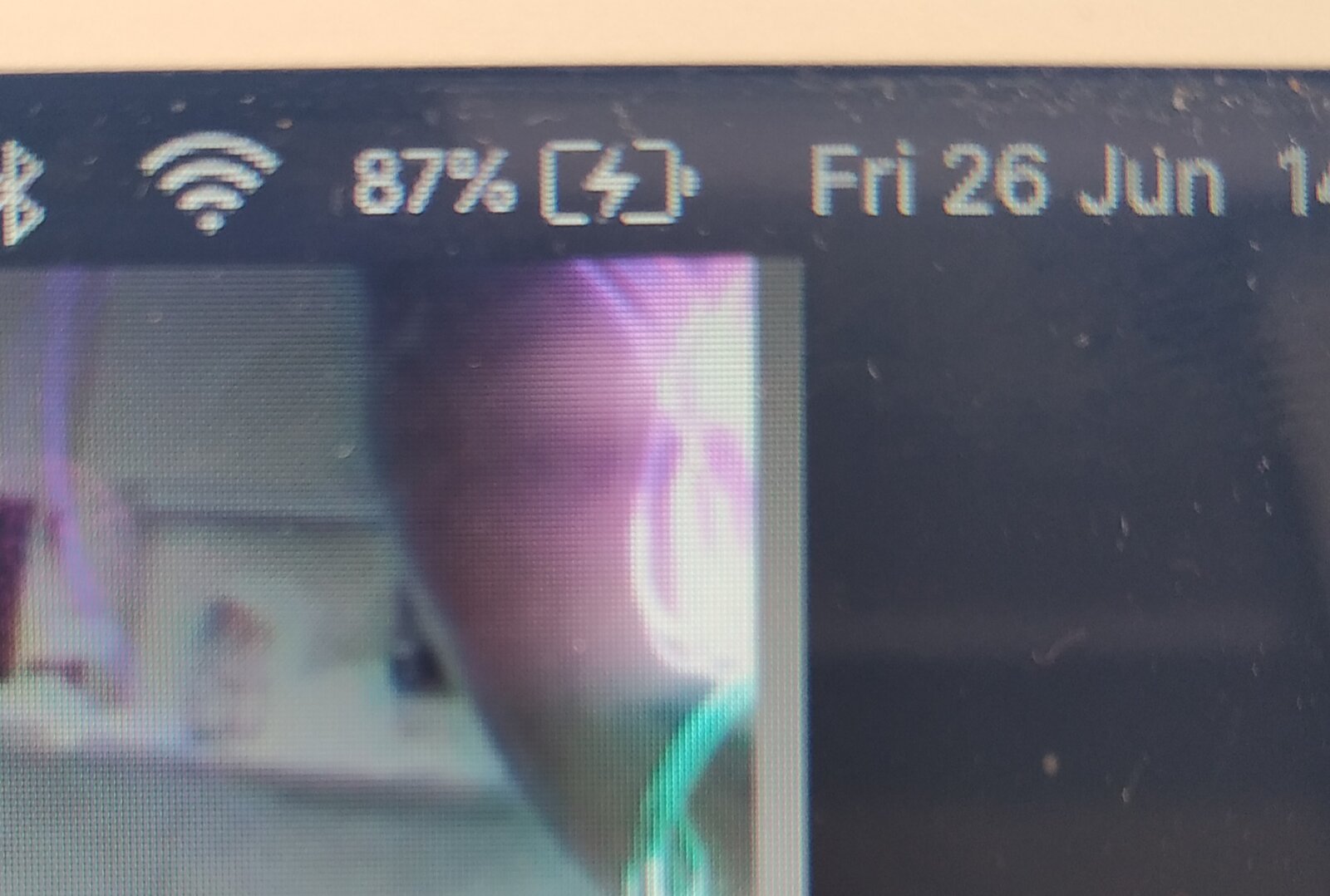

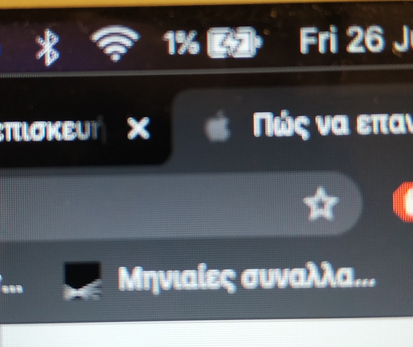

panosem Δημοσ. 26 Ιουνίου 2020 Δημοσ. 26 Ιουνίου 2020 (επεξεργασμένο) Το κάνω. Αλλά κ πάλι τα ίδια. Αυτό που διαπίστωσα είναι ότι εκεί που όταν είχα πριν και φόρτιζε είχε την μπαταρία άδεια κ ανέβασε τα ποσοστά. Πλέον την μπαταρία τη δείχνει σαν γεμάτη, αλλά το ποσοστό παραμένει στο 1%. Με την παλιά φουσκωμένη (γνήσια) μπαταρία φορτίζει κανονικά. Να μην είναι συμβατή η μπαταρία;; Και μία με την παλιά μπαταρία. Με το που έβαλα τον φορτιστή από 85% πήγε στο 89% Η καινούργια στάσιμη στο 1% Επεξ/σία 26 Ιουνίου 2020 από panosem
