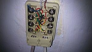

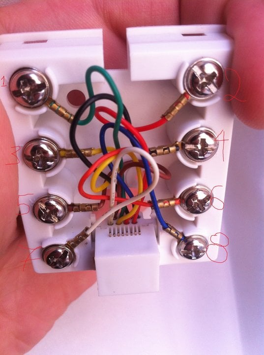

burningaces Δημοσ. 23 Μαρτίου 2018 Δημοσ. 23 Μαρτίου 2018 Καλημέρα σε όλους!!! Έχω νοικιάσει ένα διαμέρισμα το οποίο φαίνεται να έχει πολύ παλιά πρίζα τηλεφώνου και επειδή έκανα αίτηση για ίντερνετ στη wind (λόγο τιμής φυσικά αυτήν την περίοδο) πρέπει να μπει νέα πρίζα. Έχω διαβάσει τα όσα έχουν γραφεί απλά θα ήθελα λίγη βοήθεια. Η πρίζα εδώ έχει μόνο 2 καλώδια ένα κόκκινο και ένα μπλε(σκούρο είναι τώρα είναι καφέ, μπλε, πράσινο κάτι τέτοιο πάντως). Γνωρίζει κάποιος πως να κάνω τη σύνδεση βάση των φωτογραφιών; Στις φωτογραφίες φαίνεται η παλαιού τύπου πρίζα και μια rj 11 που αγόρασα σήμερα. Μόλις τώρα, burningaces είπε Καλημέρα σε όλους!!! Έχω νοικιάσει ένα διαμέρισμα το οποίο φαίνεται να έχει πολύ παλιά πρίζα τηλεφώνου και επειδή έκανα αίτηση για ίντερνετ στη wind (λόγο τιμής φυσικά αυτήν την περίοδο) πρέπει να μπει νέα πρίζα. Έχω διαβάσει τα όσα έχουν γραφεί απλά θα ήθελα λίγη βοήθεια. Η πρίζα εδώ έχει μόνο 2 καλώδια ένα κόκκινο και ένα μπλε(σκούρο είναι τώρα είναι καφέ, μπλε, πράσινο κάτι τέτοιο πάντως). Γνωρίζει κάποιος πως να κάνω τη σύνδεση βάση των φωτογραφιών; Στις φωτογραφίες φαίνεται η παλαιού τύπου πρίζα και μια rj 11 που αγόρασα σήμερα. Μόλις τώρα, burningaces είπε Καλημέρα σε όλους!!! Έχω νοικιάσει ένα διαμέρισμα το οποίο φαίνεται να έχει πολύ παλιά πρίζα τηλεφώνου και επειδή έκανα αίτηση για ίντερνετ στη wind (λόγο τιμής φυσικά αυτήν την περίοδο) πρέπει να μπει νέα πρίζα. Έχω διαβάσει τα όσα έχουν γραφεί απλά θα ήθελα λίγη βοήθεια. Η πρίζα εδώ έχει μόνο 2 καλώδια ένα κόκκινο και ένα μπλε(σκούρο είναι τώρα είναι καφέ, μπλε, πράσινο κάτι τέτοιο πάντως). Γνωρίζει κάποιος πως να κάνω τη σύνδεση βάση των φωτογραφιών; Στις φωτογραφίες φαίνεται η παλαιού τύπου πρίζα και μια rj 11 που αγόρασα σήμερα. Παραθέτω και την φωτογραφία της πρίζας που αγόρασα διότι λόγο μεγέθους αρχείων δε με άφηνε να την προσθέσω πιο πάνω. Ευχαριστώ εκ των προτέρων για το χρόνο σας!

bill2015 Δημοσ. 23 Μαρτίου 2018 Δημοσ. 23 Μαρτίου 2018 (επεξεργασμένο) φιλε τι πρίζα αγόρασες rg11 i rj45 γτ για μονη τηλεφωνική πολλά καλώδια έχει η πρωτη ειναι διπλη η δευτερη μονη Επεξ/σία 23 Μαρτίου 2018 από bill2015

Ntinaras Δημοσ. 23 Μαρτίου 2018 Δημοσ. 23 Μαρτίου 2018 Δεν ειναι δυσκολο, πρεπει τα 2 καλωδια να συνδεθουν στα 2 μεσαια βυσματα του rj11. απλα ακολουθα ποιο χρωμα παει στο κεντρο και συνδεσε τα εκει 1
burningaces Δημοσ. 23 Μαρτίου 2018 Μέλος Δημοσ. 23 Μαρτίου 2018 Παιδιά έχετε δίκαιο μου έδωσαν rj45. Θα πάω να την αλλάξω να κάνω τη δουλεία μου. 9 ώρες πριν, bill2015 είπε φιλε τι πρίζα αγόρασες rg11 i rj45 γτ για μονη τηλεφωνική πολλά καλώδια έχει η πρωτη ειναι διπλη η δευτερη μονη Ζήτησα RJ11 και μου έδωσαν 45. Θα πάω να την αλλάξω.

Ntinaras Δημοσ. 23 Μαρτίου 2018 Δημοσ. 23 Μαρτίου 2018 1 ώρα πριν, burningaces είπε Παιδιά έχετε δίκαιο μου έδωσαν rj45. Θα πάω να την αλλάξω να κάνω τη δουλεία μου. Ζήτησα RJ11 και μου έδωσαν 45. Θα πάω να την αλλάξω. Κρατα την.Βαλε καλωδιο δικτυου αντι για τηλεφωνου, που ειναι και καλυτερο, και στη μια ακρη βαλε βυσμα Rj45 και στην αλλη Rj11.
burningaces Δημοσ. 23 Μαρτίου 2018 Μέλος Δημοσ. 23 Μαρτίου 2018 Δηλαδή εσύ όπως την βλέπεις που πρέπει να τα συνδέσω;
Ntinaras Δημοσ. 23 Μαρτίου 2018 Δημοσ. 23 Μαρτίου 2018 Χμ. Δεν φαινεται καλα ποιο παει που. Αλλα σιγουρα αποκλειεις τα 7,5, τσεκαρε ποια πανε ακριβως στο κεντρο, απο τη τρυπα.
burningaces Δημοσ. 23 Μαρτίου 2018 Μέλος Δημοσ. 23 Μαρτίου 2018 Έχει 2 σειρές όμως μία εμπρός με 4 και άλλα 4 από πίσω
Ntinaras Δημοσ. 23 Μαρτίου 2018 Δημοσ. 23 Μαρτίου 2018 Το ξερω, γι αυτο ειπα οτι δεν μπορω να ξερω απο μια φωτο ποια ειναι ποια
burningaces Δημοσ. 23 Μαρτίου 2018 Μέλος Δημοσ. 23 Μαρτίου 2018 Πάω να την αλλάξω ώστε να είμαι σίγουρος
