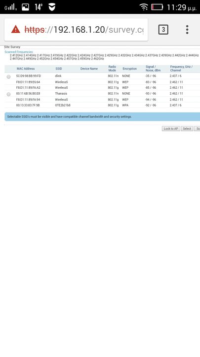

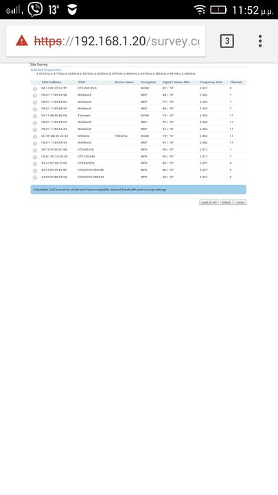

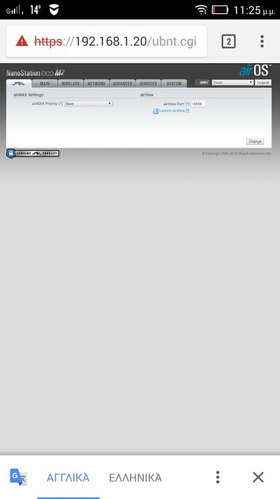

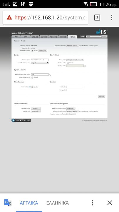

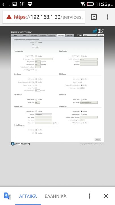

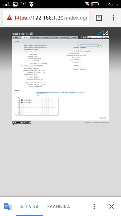

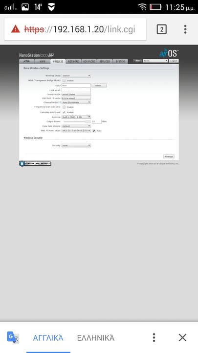

xristosalex31 Δημοσ. 28 Μαρτίου 2018 Μέλος Δημοσ. 28 Μαρτίου 2018 Νίκο σου στέλνω το μενού της νέας κεραίας να το δεις. Σε πια καρτέλα είναι το airmax? Για να το κλείσω δεν το βρίσκω. Η προτελευταία φωτό είναι αναζήτηση από την xw και η τελευταία από την xm Εδώ είναι από την xm ότι βλέπει το ανοίγει αυτή..
chios Δημοσ. 29 Μαρτίου 2018 Δημοσ. 29 Μαρτίου 2018 Αυτό σου το κάνει γιατί το καινούριο nanostation xw φοράει ν6 firmware. Αν και στο xm περάσεις το τελευταίο firmware θα σου κάνει το ίδιο. Αυτό που μπορείς να κάνεις είναι να περάσεις στο xw V5 firmware αν βρεις. Η εναλλακτικά να βάλεις στο access point που δίνει ίντερνετ wpa2 κλείδωμα, το wep που έχει είναι αστείο και σπάει σε 5 λεπτά. 1
