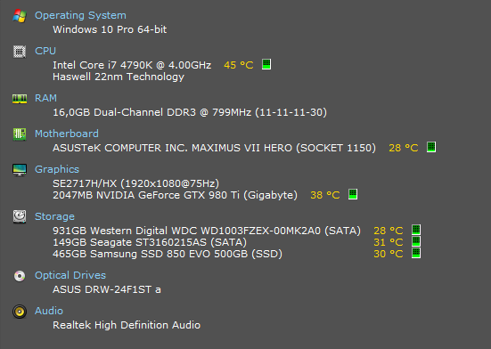

BlueBlood7 Δημοσ. 25 Μαρτίου 2018 Δημοσ. 25 Μαρτίου 2018 Τον έχεις κλοκάρει? Οι 47 βαθμοί είναι σε idle.
Dr4In Δημοσ. 25 Μαρτίου 2018 Μέλος Δημοσ. 25 Μαρτίου 2018 18 ώρες πριν, BlueBlood7 είπε Τον έχεις κλοκάρει? Οι 47 βαθμοί είναι σε idle. Οχι stock ειναι μονο με το turbo στα 4,4ghz το Idle μου ειναι 35-40 συνηθως, στην συγκεκριμενη φωτο αντε να ειχα το chrome ανοιχτο με 2-3 σελιδες.
BlueBlood7 Δημοσ. 26 Μαρτίου 2018 Δημοσ. 26 Μαρτίου 2018 Άρα είσαι σε idle κατάσταση και οι 47 είναι πολύ ειδικά τέτοια περίοδο. Το καλοκαίρι δηλ. τι θα έχεις? Θα ήταν λογικό αν είχες μαμίσια ψύκτρα. Δεν έχεις και κανα θηρίο ψύκτρα αλλά και πάλι οι θερμοκρασίες δεν είναι λογικές. Προσπάθησε να ξανά βγάλεις την ψύκτρα και να την ξανα βάλεις προσεχτικά. Να σιγουρευτείς ότι έχει κάτσει σωστά. Ανέβασε και ένα screenshot από το open hardware monitor. 2

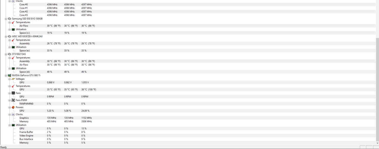

BabisTs Δημοσ. 26 Μαρτίου 2018 Δημοσ. 26 Μαρτίου 2018 (επεξεργασμένο) Δώσε ένα screen από hardware monitor https://www.cpuid.com/softwares/hwmonitor.html να καταλάβουμε τι voltage δίνει έτσι όπως είσαι (αν και πιστεύω θα σου δίνει μέχρι 1.3v στο auto,αναλόγως και σε τι κομμάτι cpu σου έχει καθήσει).....40-45 βαθμοί σε idle είναι πολύ υψηλοί. Επεξ/σία 26 Μαρτίου 2018 από BabisTs 4

Dr4In Δημοσ. 30 Μαρτίου 2018 Μέλος Δημοσ. 30 Μαρτίου 2018 Καλησπερα παιδια, ζητω συγγνωμη που δεν απαντησα νωριτερα, δεν μου ερχονται ειδοποιησεις σε email.. Εχω παραγγειλει την παρακατω ψυκτρα, και ελπιζω να ειναι καλη και να μην μου βγει μαπα.. Στα σχεδια επισης ειναι να κανω και Delid εφοσον αυτο δεν μπορει να με επηρεασει αρνητικα με καποιον τροπο, πχ να καει ο CPU με την ειδικη παστα που μπαινει. Σας παραθετω το link της ψυκτρας, και τα screenshot. https://www.banggood.com/ID-COOLING-Auraflow-240-RGB-PMW-Water-Cooling-Fan-Water-Cooler-for-Intel-AMD-AM4-p-1267066.html?rmmds=myorder Λογικα δεν εχει κατσει καλα η ψυκτρα. 1
