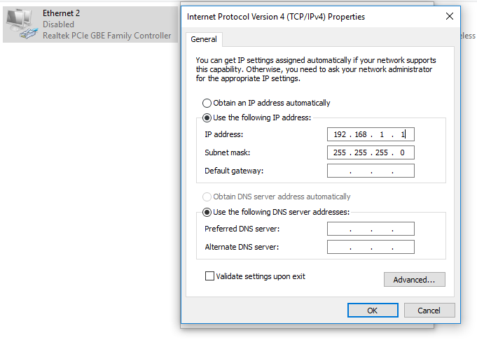

petros_samurai Δημοσ. 21 Μαρτίου 2018 Δημοσ. 21 Μαρτίου 2018 Καλησπέρα παιδιά πήρα αυτή την κεραία σήμερα. Ακολουθώντας τις οδηγίες προσπαθώ να μπω από τον browser μου στο 192.168.1.20 έχοντας προηγουμένως βάλε μία στατική IP 192.168.1.1 και δεν με αφήνει δοκίμασα τον Internet Explorer δοκιμάσεις από το Chrome αλλά τίποτα τι μπορεί να παίζει;;; Ευχαριστώ
NikosKallithea Δημοσ. 21 Μαρτίου 2018 Δημοσ. 21 Μαρτίου 2018 1 ώρα πριν, petros_samurai είπε 192.168.1.1 Που έβαλες την παραπάνω ιρ; Συνήθως η οποία αυτή είναι ο ρούτερ. Βάλε στο κινητό σου το app Fing και ψάξε να βρεις τι ιπ έχει η κεραία σου στο δίκτυο 1
petros_samurai Δημοσ. 22 Μαρτίου 2018 Μέλος Δημοσ. 22 Μαρτίου 2018 Αυτην την ip την έβαλα εκει που δείχνει η φωτο. Το δευτερο βημα που μου έιπες να κάνω , ενώ κατεβάζω το app μετά μου λεει πρέπει να συνδεθώ σε κάποιο δίκτυο για να δουλέψει (αν κατάλαβα σωστά) . Έχω πελαγωσει μάγκες... :/
NikosKallithea Δημοσ. 22 Μαρτίου 2018 Δημοσ. 22 Μαρτίου 2018 Αυτό που παραθετεις τι είναι η κάρτα δικτύου απο τον υπολογιστή σου? Πες μας και τι εξοπλισμό έχεις εκει και τι θελεις να κανεις, να υποθέσω οτι εχεις μόνο την κεραία και προσπαθείς να συνδεθείς σε κάποιο δίκτυο wifi?

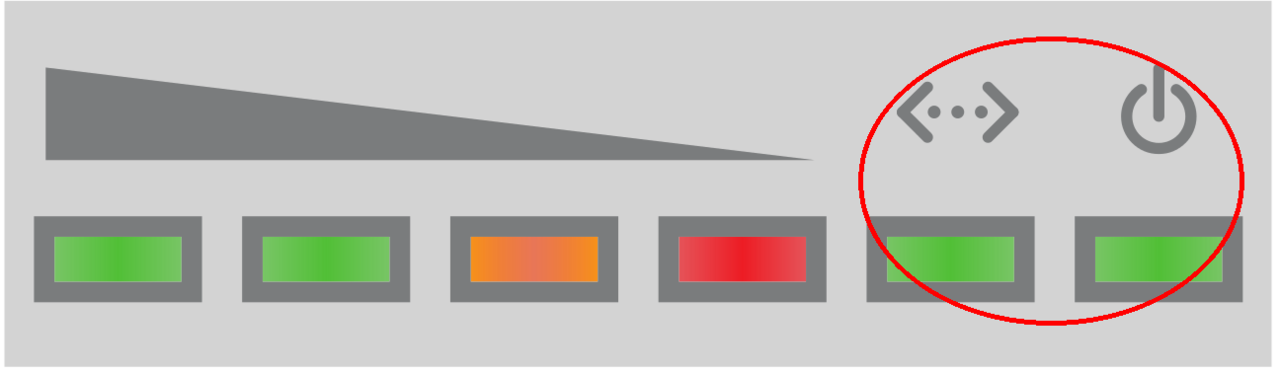

NikosKallithea Δημοσ. 22 Μαρτίου 2018 Δημοσ. 22 Μαρτίου 2018 Ta leds που ειναι στο κυκλο σου αναβουν? 1
petros_samurai Δημοσ. 22 Μαρτίου 2018 Μέλος Δημοσ. 22 Μαρτίου 2018 Λοιπόν , έφτιαξε. Μετα απο 10 ωρες περίπου λολ. Πίσω απο το κεφαλάκι έχει ενα κουμπί και το έκανα ρισετ. Και τωρα μπαίνει. Σε ευχαριστω πολύ Νικόλα για την βοήθεια. Τώρα πρέπει να βρώ κάποιον οδηγό για να δώ πως θα συνδεθώ μαλλον. Ευχαριστώ και παλι φίλε.
