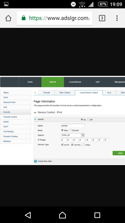

mitsos00 Δημοσ. 24 Μαρτίου 2018 Δημοσ. 24 Μαρτίου 2018 Αν θέλεις να ενεργοποιησεις την απομακρυσμενη διαχείριση του ρουτερ speedport entry 2i τότε κάνε τα παρακάτω.. Μπες στο ρουτερ στην καρτέλα Internet->security->local service control και φτιάξε κανόνα όπως στη φωτογραφία που έχω επισυνάψει.. Αν δεν δουλεύει και πάλι ρίξε και το firewall.. Απαραίτητη προϋπόθεση είναι να έχεις ρίξει και την αυξημένη ασφάλεια του ΟΤΕ.. Καλό θα είναι επίσης να αλλάξεις και τον default password του ρουτερ!
necroboy12 Δημοσ. 29 Μαρτίου 2018 Μέλος Δημοσ. 29 Μαρτίου 2018 Φιλε τελικα με την τελευταια ρυθμιση που μου ειπες ειναι οκυ σε ευχαριστω πολυ Τωρα ξερεις αν θελει κατι αλλο για το remote desktop εχω βαλει πορτες τελνετ εχω ανοιξει την υπηρεσια στον υπολογιστη Σε ευχαριστω και παλι
