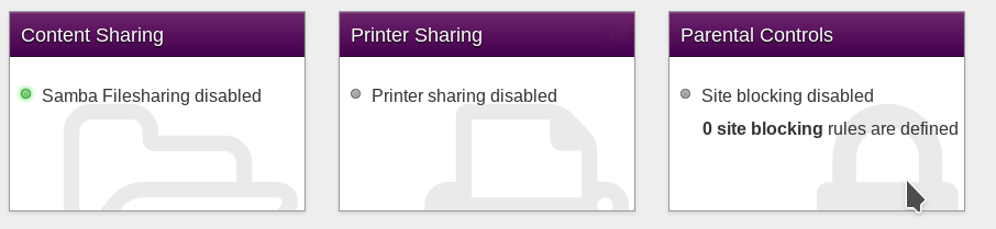

spectaculator Δημοσ. 4 Οκτωβρίου 2018 Μέλος Δημοσ. 4 Οκτωβρίου 2018 Μόλις τώρα, poulinos είπε σου ειχε πει αυτος που σου εκανε την προσφορα για content filtering και parental control.ξερουν και απο αυτα?εδω πολλες φορες τα βασικα δεν ξερουν.απλα μου φαινεται παραξενο να διαφημιζουν τετοια χαρακτηριστικα γιατι δεν τα εχουν ολα τα ρουτερ.εσυ πχ μπορει να πηρες πχ το α ρουτερ που εχει parental control αλλα ο β χρηστης να πηρε πριν 2 μηνες ή μετα απο 2 μηνες ενα που δεν τα εχει.οποτε ειναι παραξενο να τα διαφημιζουν.εκτος αν αυτος που τα δινει ηθελε να κανει το πακετο πιο δελεαστικο και ηξερε τι δινει το 788 και τα ανεφερε.που εκει βλεπω να ειναι αυτος φαουλ. Τα πάντα! Και μάλιστα ήταν ένα από αυτά που μου έκαναν εντύπωση. Και η μεγάλη βλακεία που σηκώνει μήνυση, είναι πως στην αρχή έκανα κάποιες παραμετροποιήσεις. Τώρα που λείπουν οι καρτέλες αυτές, δεν μπορώ να τα αλλάξω και ανάμεσα σε άλλα δεν μπορώ για παράδειγμα να συνδέσω τον νεο δυκτιακό εκτυπωτή μου στο δίκτυο στο σπίτι. Είναι για πολλές φάπες. 1
poulinos Δημοσ. 4 Οκτωβρίου 2018 Δημοσ. 4 Οκτωβρίου 2018 2 minutes ago, spectaculator said: Τα πάντα! Και μάλιστα ήταν ένα από αυτά που μου έκαναν εντύπωση. Και η μεγάλη βλακεία που σηκώνει μήνυση, είναι πως στην αρχή έκανα κάποιες παραμετροποιήσεις. Τώρα που λείπουν οι καρτέλες αυτές, δεν μπορώ να τα αλλάξω και ανάμεσα σε άλλα δεν μπορώ για παράδειγμα να συνδέσω τον νεο δυκτιακό εκτυπωτή μου στο δίκτυο στο σπίτι. Είναι για πολλές φάπες. μπραβο πωλητης.ναι ειναι πολυ παραξενο να σου λενε για τετοια.συνηθως δεν ξερουν τιποτα εκτος αν εβλεπε κανα manual.αν εχουν μεινει ρυθμισεις το κανεις hard reset.αν ο εκτυπωτης ηταν Usb και τον εκανες δικτυακο και τωρα δεν παιζει η Usb ναι εχεις θεμα.αν ειναι και ethernet απευθειας τοτε ολα μια χαρα τον σεταρεις απευθειας με dhcp και παιζει.
spell1977 Δημοσ. 4 Οκτωβρίου 2018 Δημοσ. 4 Οκτωβρίου 2018 Δεν βγάλαν τις καρτέλες απλά, ξερίζωσαν και τα binaries (cupsd, smbd, dlnad κ.τ.λ)... το μόνο που μπορείς να επαναφέρεις είναι το parental control... Ελαφρώματα.... 1
spectaculator Δημοσ. 4 Οκτωβρίου 2018 Μέλος Δημοσ. 4 Οκτωβρίου 2018 9 λεπτά πριν, spell1977 είπε Δεν βγάλαν τις καρτέλες απλά, ξερίζωσαν και τα binaries (cupsd, smbd, dlnad κ.τ.λ)... το μόνο που μπορείς να επαναφέρεις είναι το parental control... Ελαφρώματα.... Υπάρχει πουθενά το παλιό firmware; Είναι πολύ βλάκες τελικά!
poulinos Δημοσ. 4 Οκτωβρίου 2018 Δημοσ. 4 Οκτωβρίου 2018 14 minutes ago, spell1977 said: Δεν βγάλαν τις καρτέλες απλά, ξερίζωσαν και τα binaries (cupsd, smbd, dlnad κ.τ.λ)... το μόνο που μπορείς να επαναφέρεις είναι το parental control... Ελαφρώματα.... λογικο.ολα αυτα που ειχε ηταν λιγο πολλα .αργουσε παρα πολυ. 4 minutes ago, spectaculator said: Υπάρχει πουθενά το παλιό firmware; Είναι πολύ βλάκες τελικά! επειδη τα κανουν remote δεν θα τα βρεις καπου.μονο αν ειχες κλεισει το remote management θα την ειχες γλυτωσει.προσωπικα θα επαιρνα απο το εμποριο κατι.
spell1977 Δημοσ. 4 Οκτωβρίου 2018 Δημοσ. 4 Οκτωβρίου 2018 (επεξεργασμένο) Αν κάποιος έχει πιο παλιά έκδοση, από τη 7821 που είχε sharing, μπορούμε να πάρουμε τα binaries, modals, configs... Βασικά 3 binaries μου λείπουν για να τα επαναφέρω... Επεξ/σία 4 Οκτωβρίου 2018 από spell1977

spell1977 Δημοσ. 5 Οκτωβρίου 2018 Δημοσ. 5 Οκτωβρίου 2018 Για δες αν έχεις κάποιο από αυτά για αρχή... /etc/init.d/cupsd /etc/init.d/samba /etc/init.d/samba-nmbd /usr/bin/dlnad /usr/bin/cupsd (μπορεί να είναι και στο sbin) To samba πακέτο το έχω αλλά άμα το έχουμε από το δικό του ακόμη καλύτερα...
