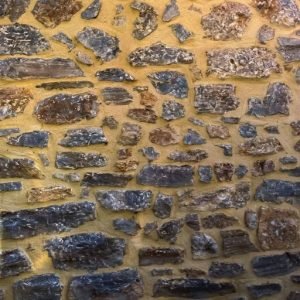

LouCi4er Δημοσ. 15 Μαρτίου 2018 Δημοσ. 15 Μαρτίου 2018 Σε αυτη την πετρα θελεις να κανεις αρμολογηση?

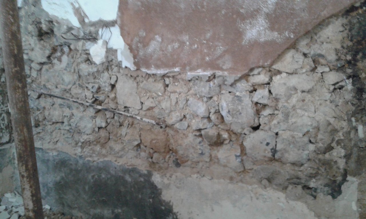

blazar Δημοσ. 15 Μαρτίου 2018 Δημοσ. 15 Μαρτίου 2018 Έχει αρκετή δουλειά και θέλει προσοχή. Αρχικά πρέπει να βγάλεις τον σοβά από τον τοίχο και να καθαρίσεις πολύ καλά τη λάσπη ανάμεσα από τις πέτρες με μυστρί (ίσως χρειαστείς και το πλυστικό για να φύγει τελείως). Μετά θα κάνεις μείγμα μόνο τσιμέντο με νερό και θα το βάλεις με το χέρι σου ανάμεσα από τις πέτρες πολύ καλά για να δέσουν. Εγώ θα σου πρότεινα να βάλεις και ένα πλέγμα στην επιφάνεια, για σταθερότητα. Στο τέλος θα σοβατίσεις. Αν όμως έχεις υγρασία, να αποφύγεις το κλασσικό σοβάτισμα γιατί μετά από κάποιο χρόνο θα έχεις πάλι θέμα. Υπάρχει μια τεχνοτροπία, που αφήνει να "αναπνέει" ο τοίχος και η τελική σου επιφάνεια είναι ψιλοσαγρέ. Οπότε δεν θα σου ξαναφουσκώσει αλλά ούτε και θα σου βγάλει υγρασία. Δεν θυμάμαι τώρα πως λέγεται, να ρωτήσεις καλύτερα κάποιον οικοδόμο. 2 1
bill999r Δημοσ. 16 Μαρτίου 2018 Δημοσ. 16 Μαρτίου 2018 (επεξεργασμένο) Φίλε πίσω από τον τοίχο τι υπάρχει κ έχει τραβήξει τόση υγρασία; αν υπάρχει χώμα όπως φαντάζομαι θα πρέπει να απομακρυνθεί γτ ότι κ να φτιάξεις θα στο χαλάσει η υγρασία. Ο τοίχος αυτός είναι σταθερός; Αν είναι σταθερός κάμε την προσπάθεια σου. Το πολύ πολύ να χάσεις κάποια ευρώ κ να φωνάξεις έναν τεχνίτη να στο φτιάξει. Το προϊόν που ζητάς είναι αυτό https://www.durostick.gr/proioda/veltiotika-eidika-koniamata/proioda-ependusis-prostasias-diakosmisis-petron-oikodomikon-epifaneion/durostick-d-4 Διάβασε το τεχνικό φυλλάδιο κ θα πάρεις μια ιδέα για την αρμολογηση. Καλή τύχη κ προσοχή. Επεξ/σία 16 Μαρτίου 2018 από bill999r
