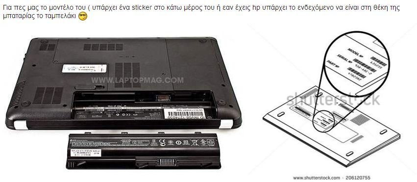

ss13 Δημοσ. 14 Μαρτίου 2018 Δημοσ. 14 Μαρτίου 2018 Βάση του Manual http://h10032.www1.hp.com/ctg/Manual/c02657339 εφόσον το Laptop είναι αυτό https://manualpdfs.com/products-298160/hp-pavilion-dv6-3045eo-entertainment-notebook-pc/ παίρνει αυτές 6-cell, 55-Whr, 2.55-Ah Li-ion battery for use with all computer models 593554-001 6-cell, 62-Whr, 2.8-Ah Li-ion battery for use with all computer models 593562-001 9-cell, 93-Whr, 2.8-Ah Li-ion battery for use with all computer models 593550-001 αν θες δες στη βαση του Laptop ή στην θήκη της μπαταρίας για το Product Number 1
