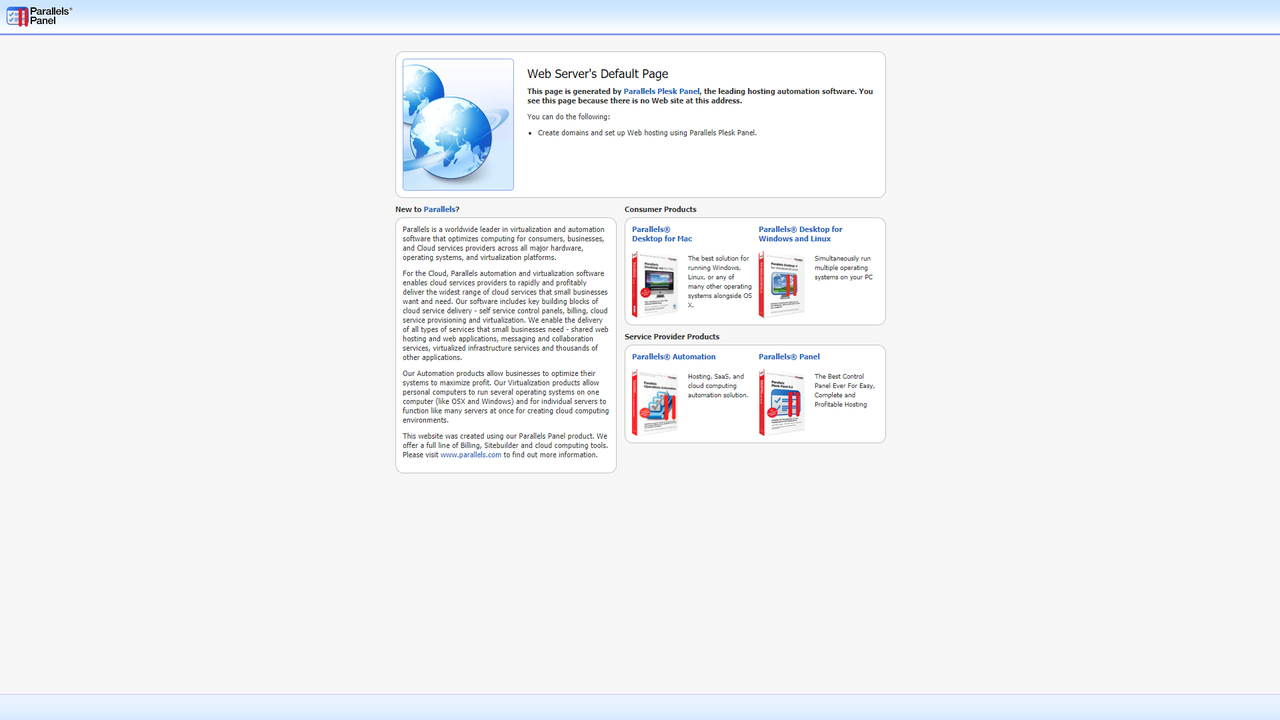

mindreader Δημοσ. 18 Μαρτίου 2018 Μέλος Δημοσ. 18 Μαρτίου 2018 16 ώρες πριν, becoming_I είπε Γράφεσαι στο Cloudflare Με το που μπαίνεις βάζεις το όνομα της σελίδας αλλάζεις τα nameservers στο panel διαχείρισης του domain σου με αυτά του Cloudflare Στο overview θα δείχνει ότι όλα είναι ΟΚ (αλλιώς θα λέει pending) αν αλλαχτούν σωστά Πας page rules και φτιάχνεις rule Always use https και βάζεις το όνομα του site σου Κερνάς καφέ τo μισό forum (αφού τα γλίτωσες από το SSL) Ατυχως, το panel διαχειρισης των nameservers στην Forthnet ειναι down, οποτε οποιος θελει αλλαγη τους το ζητα με email! Ντροπη τους παντως που το εχουν ετσι τοσους μηνες...Ομως φανταζομαι, οπως το εκανα και προσφατα, ζητω την αλλαγη και μου την κανουν, εστω και με email. Οταν λες overview, που ακριβως εννοεις; Αν λες για panel διαχειρισης nameservers, μαλλον εγω δεν θα μπορω να δω τιποτε (κι αν γινει στραβη, την εκατσα...) Page rules, απο που φτιαχνεις; 4 ώρες πριν, rafinos είπε Στη δικιά μου περίπτωση πάντως δεν λειτουργεί όπως θα έπρεπε. ***Είχα αλλάξει το flexible στη χρήση ssl σε full και μάλλον για αυτό είχε θέμα (το rule δεν το χρειάζεται αν κάνεις τις ρυθμίσεις που ανέφερα). Κι εγω parallels plesk εχω, και μου λεει η forthnet οτι δεν υποστηριζει προσθηκη ssl απο το χρηστη....παπατζες μαλλον...
