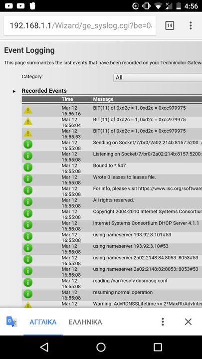

Ecklipse Δημοσ. 12 Μαρτίου 2018 Δημοσ. 12 Μαρτίου 2018 (επεξεργασμένο) Τις τελευταίες 2 εβδομάδες έχω αποσυνδέσεις του ιντερνέτ πάνω κάτω κάθε μία ωρα, μπορεί και πιο συχνά... Δεν φταιει συσκευή απλα εμφανίζεται στο ρούτερ ένα κόκκινο φωτακι αντί για πράσινο. Επίσης έχω παρατηρήσει μεγάλο αριθμό crc erros και στο log history κάθε φορά που γίνεται αποσύνδεση μου εμφανίζει τα εξής πρώτα στην σειρα.Να προσθέσω πως το ρούτερ το αλλάξαμε σήμερα διότι το παλιό δεν άνοιγε καν (άρα δεν πιστεύω να φταίει το ρουτερ) επίσης πήρα τηλέφωνο στην φορτνετ και μου βρήκαν ένα τηλέφωνο να προκαλεί πρόβλημα το οποίο αποσυνδεσα αλλά τα crc erros αυξηθηκαν και οι αποσυνδεσεις εμειναν Επεξ/σία 12 Μαρτίου 2018 από Ecklipse

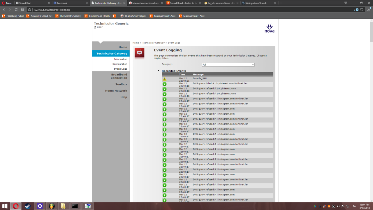

Ecklipse Δημοσ. 12 Μαρτίου 2018 Μέλος Δημοσ. 12 Μαρτίου 2018 Το @ γινεται κοκκινο και το b σβηνει, αν γινοτανε μια φορα την εβδομαδα θα το αντεχα αλλα αυτο γινεται τουλαχιστον 8 φορες την μερα... Ξανααποσυνδεθηκε και στα logs εχει τα εξης

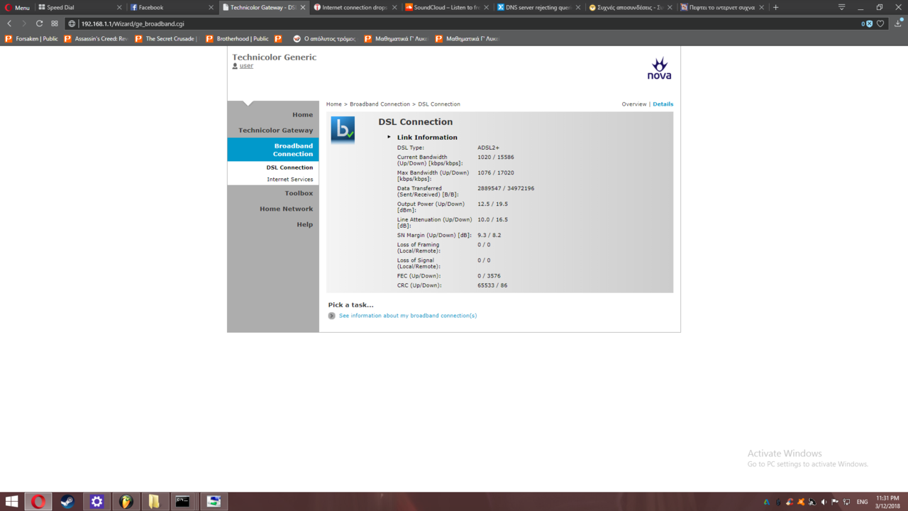

Ecklipse Δημοσ. 12 Μαρτίου 2018 Μέλος Δημοσ. 12 Μαρτίου 2018 (επεξεργασμένο) Ναι το εχω δοκιμασει ... το μονο π μ μενει να κανω ειναι να δω πως θα αντιδρασει στην κυρια πριζα.Το πιο εκνευριστικο ειναι οτι πριν λιγο καιρο δουλευε αψογα χωρις καμια αποσυνδεση Τα στοιχεια της γραμμης Επεξ/σία 12 Μαρτίου 2018 από Ecklipse

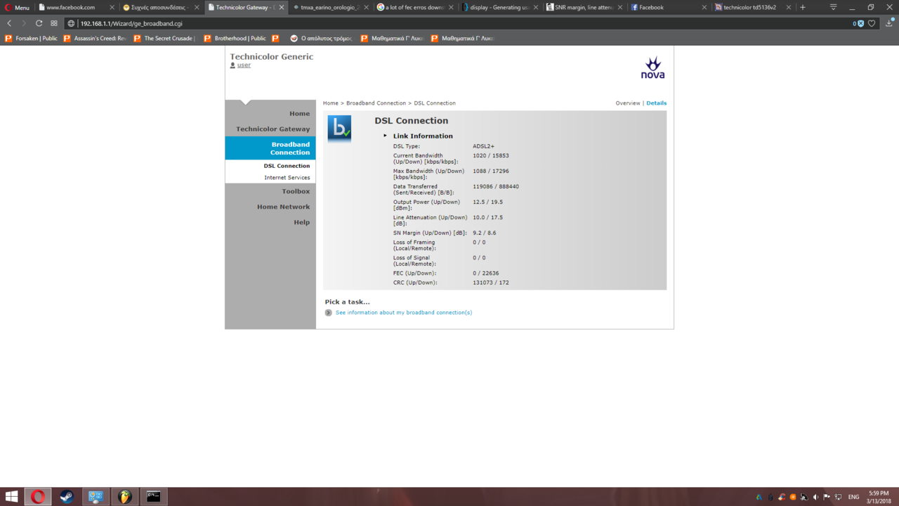

Ecklipse Δημοσ. 13 Μαρτίου 2018 Μέλος Δημοσ. 13 Μαρτίου 2018 (επεξεργασμένο) Λοιπον το συνδεσα κεντρικη και χωρις τηλεφωνα και παλι αποσυνδεεται. *you want please write a subnet6 declaration* στα logs πρωτη φορα εμφανιζεται αυτο.Και κατι ακομα που παρατηρησα ειναι οτι τα crc errors στο upstream εκτοξευονται απο 0 στα 65000 (wtf) και τα fec errors στο downstream μεσα σε 5 λεπτα ειναι 4701.Σε 40 λεπτα διαρκεια αυτα ειναι τα στοιχεια Επεξ/σία 13 Μαρτίου 2018 από Ecklipse
