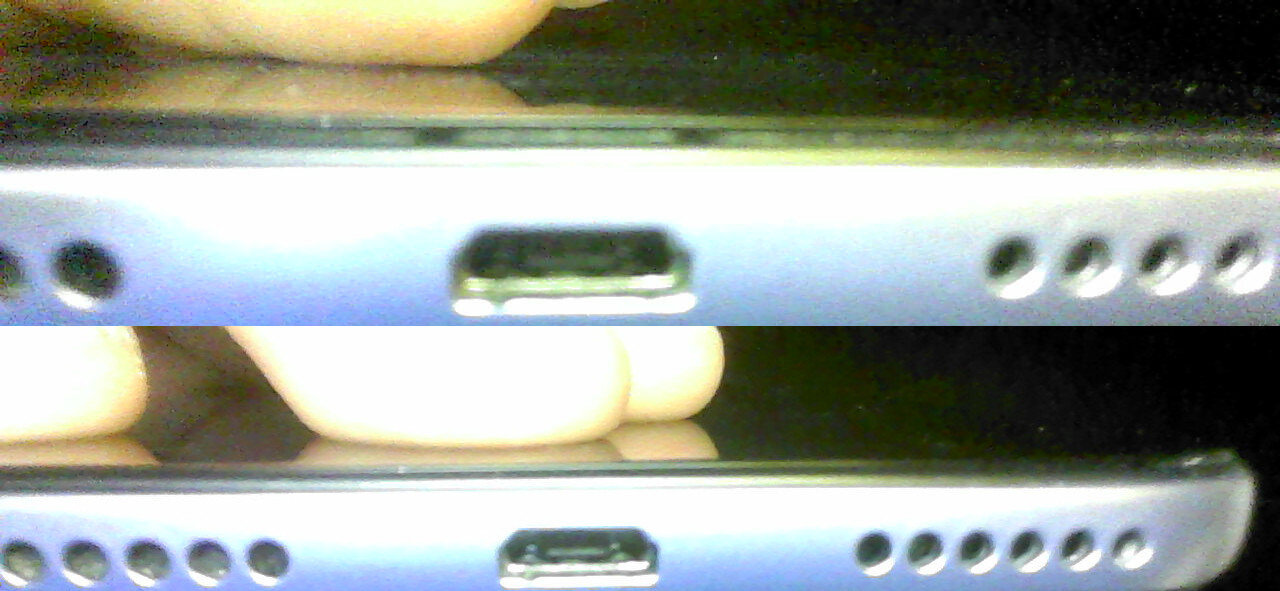

firstroad Δημοσ. 9 Μαρτίου 2018 Δημοσ. 9 Μαρτίου 2018 Καλησπέρα, μπαίνω στο θέμα, η κοπέλα μου μου πήρε ένα xiaomi redmi note 5a prime πριν 3 μήνες και πρόσφατα έπεσε και έσπασε το τζαμάκι καθώς δεν είχε τίποτα από θέμα προστασίας(tempered glass,θήκη), η οθόνη και η αφή ήταν κομπλέ, θέλωντας λοιπόν να το φτιάξω όσο πιο άμεσα γίνεται για να μην το δει και στεναχωρηθεί παρήγγειλα οθόνη για να έρθει σε 3 μέρες και μη έχοντας εμπιστοσύνη στον εαυτό μου την πήγα σε ένα ντόπιο μάστορα νεαρό γενικά αλλά με αρκετή εμπειρία στην αλλαγή οθονών. Δεν την άνοιξα καν, του την έδωσα όπως ήταν και έφυγα, την επόμενη μέρα ήταν έτοιμο αλλά όταν πήγα μου είπε ότι συνήθως οι οθόνες έρχονται με κόλλα/ταινία (δεν είμαι σίγουρος) ή έρχονται μαζί με το πλαίσιο οπότε απλά μεταφέρεις πλακέτα και λοιπά στο καινούριο όμως αυτή που του έδωσα δεν είχε τίποτα από τα δύο οπότε έβαλε δικιά του. Μου είπε επίσης ότι δεν μπορεί να βάλει κόλλα (υγρή μάλλον) καθώς η οθόνη είναι ακρυλική και θα λευκάνει. Το θέμα μου είναι πως η οθόνη δεν έχει κολλήσει καλά και εξέχει κατά 1-1.5 χιλιοστό και η επιλογή να βάλω κόλλα με το φόβο να γίνει λευκή η οθόνη δεν μου αρέσει οπότε έχει κάποιος καμία ιδέα να προτείνει για το τι γίνεται από εδώ και πέρα; Στη φωτογραφία φαίνεται πως είναι κανονικά (πάνω) και πως άμα την πιέσω, όπως πριν (κάτω). Κάθε γνώμη ή γνώση είναι ευπρόσδεκτη. Συγγνώμη για την ποιότητα (δεν έχω άλλη κάμερα).
mpentenis Δημοσ. 9 Μαρτίου 2018 Δημοσ. 9 Μαρτίου 2018 Κόλλα μπορείς να βάλεις (εχω δεί lenovo εργοστασιακό με κόλλα!) αλλά οχι logo! Αυτή οντως θα το ασπρίσει. Εναλλακτικά, μπορείς να πάρεις αυτοκόλλητα σε οτι πλάτος θες και να το κολλήσεις. Γενικά,οι οθόνες έρχονται με καποια και όχι με όλα τα αυτοκόλλητα που χρειάζονται, πχ προσφατα αλλαξα σε Α5-2016 οθόνη, είχε τα 2 μεγάλα αυτοκόλλητα (πάνω και κάτω πλευρά) αλλά δεν είχε τα μικρά που πιάνουν στις γωνίες και τις πλευρές.

tsilitheo1 Δημοσ. 9 Μαρτίου 2018 Δημοσ. 9 Μαρτίου 2018 Σου εβαλε "διπλης οψης" και μαλιστα απο τις "χοντρες".. Ολα τα αλλα ,δικαιολογιες

tsilitheo1 Δημοσ. 10 Μαρτίου 2018 Δημοσ. 10 Μαρτίου 2018 19 λεπτά πριν, kormos είπε ήσουν παρόν στην τοποθέτηση ή είσαι ο "τεχνικός" ; Ουτε ημουν παρων,ουτε ημουν ο τεχνικος. Αλλωστε,σε αυτην την περιπτωση,θα εγραφα"σου εβαλα ταινια διπλης". Απλα,εχω κανει και εγω αυτην την πατατα καποτε https://www.skroutz.gr/c/961/spare-parts.html?keyphrase=κολλα+loca

tsilitheo1 Δημοσ. 10 Μαρτίου 2018 Δημοσ. 10 Μαρτίου 2018 2 λεπτά πριν, kormos είπε Αν έχεις καταλάβει καλά την απορία του είναι πως θα δώσει τώρα λύση στο πρόβλημα... Εχω βαλει λινκ πιο πανω...

tsilitheo1 Δημοσ. 10 Μαρτίου 2018 Δημοσ. 10 Μαρτίου 2018 12 λεπτά πριν, firstroad είπε Ποοοο 20αρικο; Καλύτερα να το έπαιρνε καινούριο, το έλεγα εγώ Παιδιά ευχαριστώ πολύ. Το 20αρικο δεν ειναι για μια οθονη μονο. Η ποσοτητα ειναι ελαχιστη
