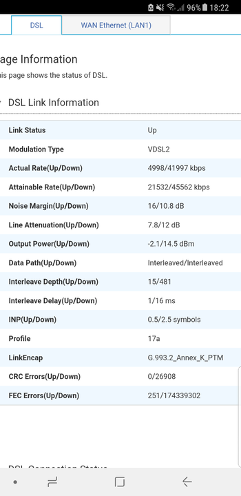

TSELIOSTHEBEST Δημοσ. 9 Μαρτίου 2018 Δημοσ. 9 Μαρτίου 2018 Καλησπερα. Πριν 3 μηνες εκανα αλλαγη σε vdsl. Εχω δει στη γειτονια μου 2-3 νεες καμπινες οτε. Σε αποσταση μικρη πχ 2 πολυκατοικιες μακρυα μου. Δεδομενης της μικρης αποστασης δεν θα πρεπε πιο πανω? Με adsl 24αρι επιανα 13-17. Ο χαλκος ειναι καλος στο σπιτι.
petran91 Δημοσ. 12 Μαρτίου 2018 Δημοσ. 12 Μαρτίου 2018 Στις 9/3/2018 στις 6:27 ΜΜ, TSELIOSTHEBEST είπε Καλησπερα. Πριν 3 μηνες εκανα αλλαγη σε vdsl. Εχω δει στη γειτονια μου 2-3 νεες καμπινες οτε. Σε αποσταση μικρη πχ 2 πολυκατοικιες μακρυα μου. Δεδομενης της μικρης αποστασης δεν θα πρεπε πιο πανω? Με adsl 24αρι επιανα 13-17. Ο χαλκος ειναι καλος στο σπιτι. Το ότι τις είδες εκεί δεν σημαίνει ότι παίρνεις από εκεί. Το line attenuation 12db δεν μεταφράζεται σε καλωδιακή απόσταση 100μέτρων πάντως.

GeorgeHellas Δημοσ. 12 Μαρτίου 2018 Δημοσ. 12 Μαρτίου 2018 Στις 9/3/2018 στις 6:27 ΜΜ, TSELIOSTHEBEST είπε Καλησπερα. Πριν 3 μηνες εκανα αλλαγη σε vdsl. Εχω δει στη γειτονια μου 2-3 νεες καμπινες οτε. Σε αποσταση μικρη πχ 2 πολυκατοικιες μακρυα μου. Δεδομενης της μικρης αποστασης δεν θα πρεπε πιο πανω? Με adsl 24αρι επιανα 13-17. Ο χαλκος ειναι καλος στο σπιτι. Φίλε τα ερρορς που εχεις υποδηλώνουν προβλημα. Αυτο είναι ειτε απο πλευρας σου (συνδεσμολογία-ποιοτητα καλωδίων), είτε απο τα καλωδια του οτε. Ψάξε καλύτερα την εγκατάσταση σου και αν τα έχεις συνδέσει σωστα. wiring-guide-for-broadband_GR.pdf
TSELIOSTHEBEST Δημοσ. 12 Μαρτίου 2018 Μέλος Δημοσ. 12 Μαρτίου 2018 Περιπου 1 βδομαδας. ΕΙχα μιλησει με τον ΟΤΕ οταν εβαλα το vdsl γιατι μεσα σε 1 ωρα ειχα σχεδον το 1/3 απο αυτα και μου το αλλαξαν απο Fast σε Interleave. Κατι που τα μειωσε αρκετα. Ομως παραμενουν σε υψηλα επιπεδα. Ξανα μιλησα μαζι τους και ειπαν οτι το ρουτερ κανει απλα σωστα τη δουλεια του και για αυτο εχω τοσα πολλα
