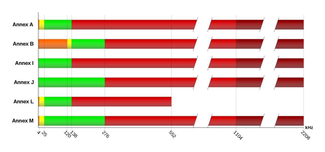

poulinos Δημοσ. 16 Μαρτίου 2018 Δημοσ. 16 Μαρτίου 2018 και ο οτε αν βαλεις το ρουτερ σε annex m σε κλειδωνει σε annex m χωρις παραπανω ομως upload με αποτελεσμα να χανεις σε ταχυτητα στο download.οποιος εχει οτε και βγαλει το annex m θα συγχρονισει παραπανω.το ειχα αναφερει και σε καποιο θεμα στο insomnia που σε δοκιμες με καποιο μελος που ειχε θεμα βγαλαμε το annex m και επαιξε παραπανω υπαρχει και στην wikipedia σχεδιαγραμμα με τις συχνοτητεσ και τα bits per tone ανα annex που δειχνουν οτι το annex m εχει λιγοτερες στο down και πιο πολλες στο up απο οτι το annex a(συγκριτικα με annex a)
