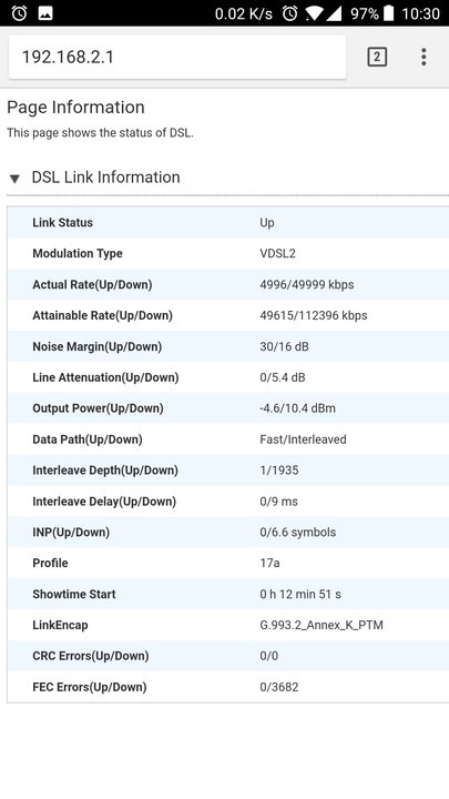

Τελικά σήμερα έφτιαξε! Το δήλωσαν ως βλάβη αλλά δεν ξέρω αν έγινε από μόνο του ή επέμβει τεχνικός!  Πώς σας φαίνονται τα στατιστικά?
επίσης επειδή τώρα όλα πήγαν στην κεντρική πρίζα στο σαλόνι ή λύση για ιντερνέτ στο δωμάτιο είναι μέσω powerline..  έχω βρει τα παρακάτω..  θα ήθελα γνώμες.. είναι λέει ότι καλύτερο.. (δεν έχω τριφασικό ρεύμα)

ta στατιστικα ειναι απλα super.μπορεις να ζητησεις Fast και στο Down.
για Powerline προσεχε γιατι πολλα λενε 500 Mbit και 1000Mbit και εχουν πανω ethernet 100ara οποτε δεν θα πιασουν πανω απο 100.εχω τα tp link 4010p ειναι και passthrough και ειναι μια χαρα.500mbit αλλα με 100αρα ethernet.μετα πολυ καλα ειναι τα devolo.

Ρε @poulinos δεν αφηνεις τιποτα αναπαντητο! :P  εχω ηδη γυρισει σε fast path. (εχουμε μιλησει κ σε αλλο θεμα :P).
Για την ιστορια, επειδη δεν ηθελα να βαλω το ασυρματο στο δωματιο π κοιμαμαι (δεν ειναι κ χρηστικο) και αφου το ρουτερ θα πηγαινε στην κεντρικη πριζα. τα  πηγα ολα εκει.
