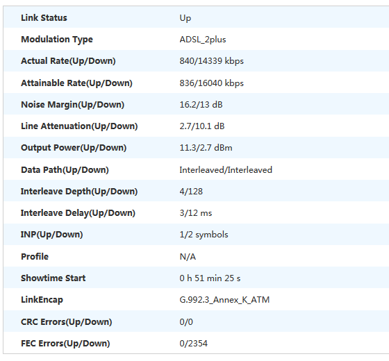

xirosiman Δημοσ. 7 Μαρτίου 2018 Δημοσ. 7 Μαρτίου 2018 (επεξεργασμένο) Καλημερα! Εχθες εγινε επιτελους η αναβαθμιση της γραμμης μου απο adsl σε vdsl απο την vodafone. Δυστυχως ομως το ρουτερ συγχρονιζει μονο σε adsl προφιλ, οπως επισης δεν υπαρχει τηλεφωνια αφου γυρισε σε voip απο το κλασσικο. Σε συνομιλια μου με το τεχνικο τμημα της vodafone, μου ειπαν οτι το προβλημα ειναι συστημικο και οτι θα γυρισει σε vdsl προφιλ απο μονο του μεσα σε 3 ημερες.. Και οτι τοτε που θα αλλαξει το προφιλ θα εχω και τηλεφωνια.. Να ενημερωσω οτι το ρουτερ δεν συχρονιζει σε vdsl σε καμια πριζα του σπιτιου παρα μονο συνδεεται κανονικα σε adsl2+ προφιλ. Καμια ιδεα? οριστε κ τα στατιστικα: Ps. Εχω δοκιμάσει στην κεντρική κ σε άλλες πρίζες του σπιτιού.. με σπλιτερ η και χωρίς.. με η χωρίς το τηλέφωνο.. καμία διαφορά.. Επεξ/σία 7 Μαρτίου 2018 από xirosiman
bill2015 Δημοσ. 7 Μαρτίου 2018 Δημοσ. 7 Μαρτίου 2018 Λόγικά το zte zxhn h267a που δίνει η vodafone για vdsl πρέπει να του έδωσαν Αν έχεις κάπιο άλλό vdsl router και μπορείς να επιλέξεις συγχρονισμό μόνο σε vdsl να δεις τι θα κάνει
xirosiman Δημοσ. 7 Μαρτίου 2018 Μέλος Δημοσ. 7 Μαρτίου 2018 (επεξεργασμένο) Ναι το zte 267Α έχω! Ρε παιδιά έχω μιλήσει 2 φορές με τους τεχνικούς της voda κ Μ λένε ότι θα αλλάξει μόνο του. Στις επιλογές είναι επιλεγμένα τα vdsl k vectoring k πολλά άλλα προφίλ.. το θέμα είναι ότι δεν συγχρονίζει σε vdsl. Μου λένε οτι είναι συστημικό το πρόβλημα κ ότι θα συγχρονίσει κάποια στιγμή μόνο του..! Έχω ιντερνέτ αλλά σε adsl όπως βλέπετε. Μου είπαν να περιμενω 3 μέρες.. Δυστυχώς δεν έχω κάποιο άλλο ρούτερ για vdsl.. κ αυτό της vodafone είναι κλειδωμένο μέχρι αηδιας. Τους είπα να ξετικαρουν τα adsl k τα υπόλοιπα κ να αφήσουν μόνο το vdsl αλλά δεν.. Επίσης δεν ξέρω αν εχει να κάνει με κάποια ρύθμιση από τον ΟΤΕ κ υπάρχει αυτή η αναμονή.. Επεξ/σία 7 Μαρτίου 2018 από xirosiman

xirosiman Δημοσ. 7 Μαρτίου 2018 Μέλος Δημοσ. 7 Μαρτίου 2018 Η καμπίνα του ΟΤΕ είναι.. δεν ξέρω τι παίζει όμως.. η vodafone εδώ(Ηράκλειο Αττικής) δεν έχει καμπίνες δικές της.. πάντως η αλλαγή έγινε κ είμαι σίγουρος γιατί εκεί που συγχρονίζα στα 12 κάτι mbps, με το παλιό μου ρούτερ asus dsl14u κ πείραγμα του snr κλειδώνει χωρίς λάθη κ αποσυνδέσεις στα 18mbps! Αυτά όμως για το adsl2+.. απλά νευριάζω γιατί μπορεί να είναι απλά μια επιλογή από το ρούτερ η ένας κωδικός που δεν έχει μπει κ γίνεται όλη η ιστορία.. τώρα αν είναι κάτι πιο σοβαρό..
