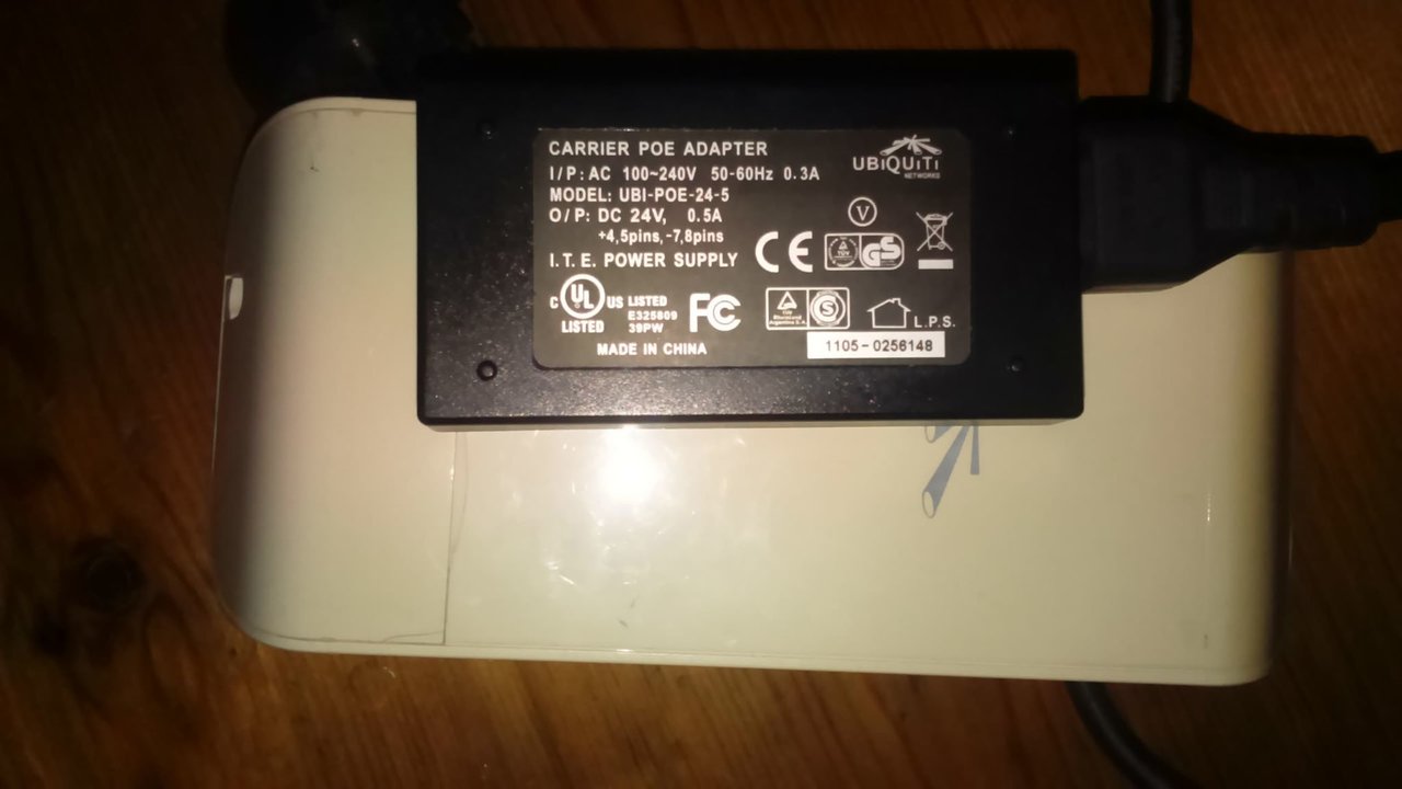

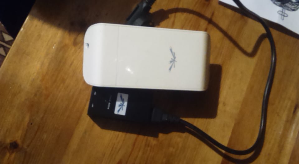

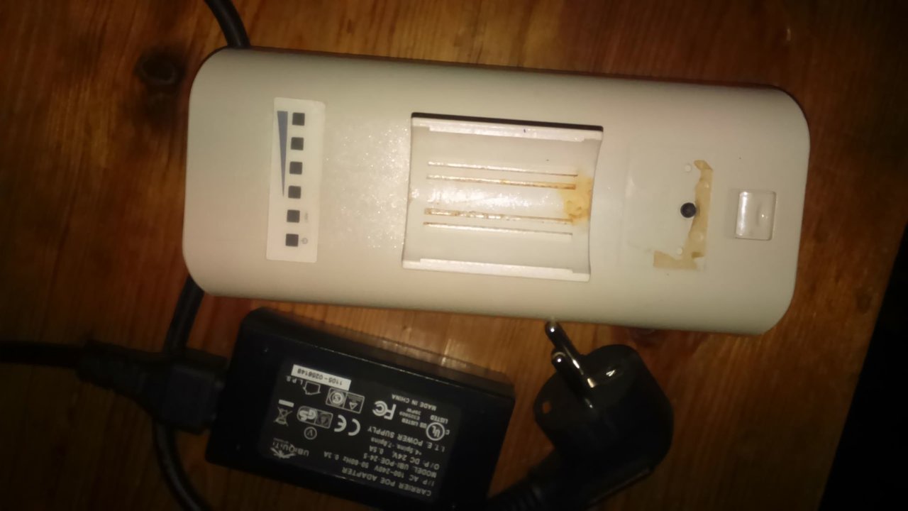

+9511 Δημοσ. 5 Μαρτίου 2018 Δημοσ. 5 Μαρτίου 2018 (επεξεργασμένο) Καλησπέρα σε όλους...Πριν από λίγες μέρες ξεκίνησα τη δημιουργία ενός ασύρματου δικτύου σε έναν φίλο..Στο πρώτο σημείο έχουμε ίντερνετ 24αρι ΟΤΕ και θέλουμε να το επεκτείνομαι ασύρματα σε ένα άλλο σημείο περίπου 200 μέτρα απόσταση με καλή οπτική επαφή ..Ξεκινήσαμε με ένα TL-WA5210G για access point με ασφάλεια wep στο πρώτο σημείο...Στο δεύτερο σημείο που θέλουμε να μοιράσουμε το ίντερνετ ασύρματα στον χώρο έχουμε πάλι ένα access point TL-WA5110G σε λειτουργία repeater(υποστηρίζει μόνο κλείδωμα wep γι αυτό και στο πρώτο έχει κλειδωθεί με αυτό τον τρόπο)Η ταχύτητα που έχουμε είναι 7,8,9 mbps ..Είναι φυσιολογικές οι τιμές;; Είπαμε να αντικαταστησουμε το δεύτερο TL-WA5110G με ένα Ubiquiti-NanoStation σε λειτουργία repeater ;;Είναι εύκολη η εγκατάσταση και η ρύθμιση ;;Θα μπορούσε κάποιος να με καθοδηγήσει;;δεν έχω ασχοληθεί καθόλου με Ubiquiti-NanoStation.Η εμπειρία μου είναι μόνο σε TP-LINK..Ευχαριστώ .... Επεξ/σία 7 Μαρτίου 2018 από +9511

jkoukos Δημοσ. 6 Μαρτίου 2018 Δημοσ. 6 Μαρτίου 2018 Συνεχίζεις και τα αναφέρεις λάθος. Άλλη εταιρεία η Mikrotik και άλλη η Ubiquiti και φυσικά κάθε μία έχει τις δικές της συσκευές και διάφορα μοντέλα. Στην εικόνα δείχνεις το Nanostation Loco της Ubiquiti. Γιατί ντε και καλά θέλεις repeater; Πες ακριβώς τις θέλεις να κάνεις, για να σου πούμε την καλύτερη λύση (η αναμετάδοση δεν είναι, παρά απλά λύση ανάγκης).
+9511 Δημοσ. 6 Μαρτίου 2018 Μέλος Δημοσ. 6 Μαρτίου 2018 Στις 6/3/2018 στις 6:39 ΜΜ, jkoukos είπε Συνεχίζεις και τα αναφέρεις λάθος. Άλλη εταιρεία η Mikrotik και άλλη η Ubiquiti και φυσικά κάθε μία έχει τις δικές της συσκευές και διάφορα μοντέλα. Στην εικόνα δείχνεις το Nanostation Loco της Ubiquiti. Γιατί ντε και καλά θέλεις repeater; Πες ακριβώς τις θέλεις να κάνεις, για να σου πούμε την καλύτερη λύση (η αναμετάδοση δεν είναι, παρά απλά λύση ανάγκης). Κάπως ξεμπερδευτηκα ευχαριστώ..Θέλω να μεταφερω ίντερνετ ασύρματα σε μια απόσταση 200μ με καλη οπτική επαφή.. Εχω φτιάξει με δύο TP-LINK αυτα που αναφέρω πιο πάνω ενα access point και ενα repeater και ήθελα να αλλαξω το δεύτερο και να βαλω αυτό που εχω στη Φωτογραφία για repeater μήπως και φτιάξω λίγο την ταχύτητα γιατί απο 24αρι είμαι 7-9 mbps.. Υπάρχει τρόπος να το κανω?και αν αξίζει να το αλλάξω ?
