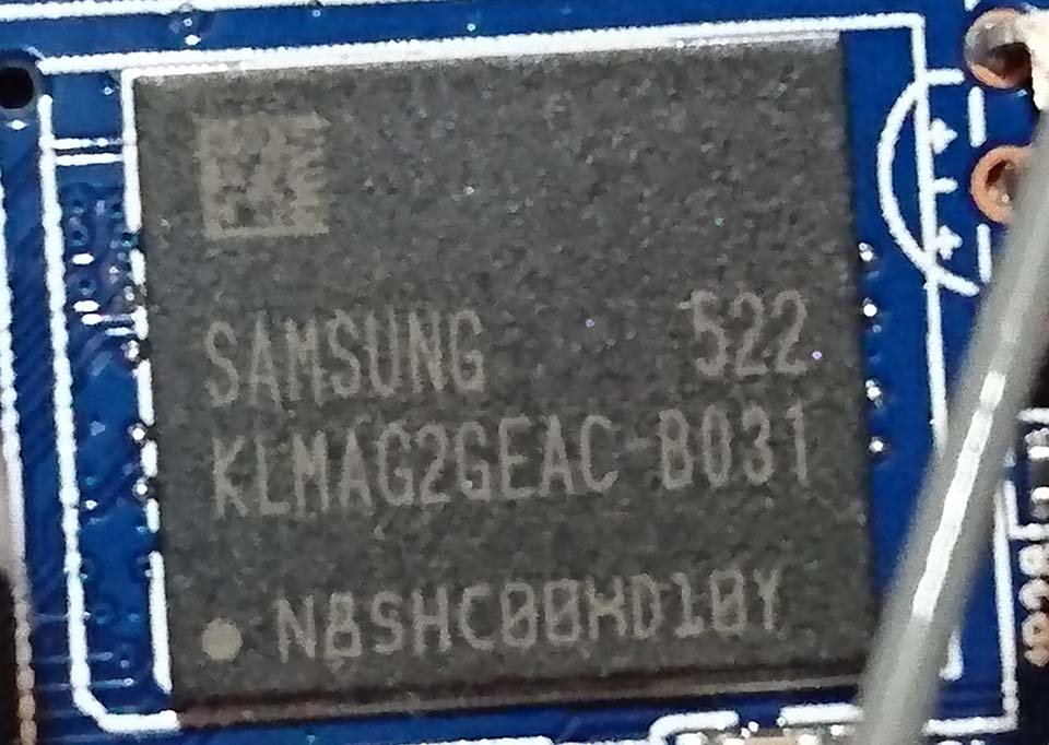

isay Δημοσ. 7 Μαρτίου 2018 Δημοσ. 7 Μαρτίου 2018 (επεξεργασμένο) Στις 4/3/2018 στις 11:41 ΜΜ, zaqxsw είπε πέρασα και αυτό M8S PRO+ ota 20171124.183803.V0928.zip και πάλι τα ίδια https://we.tl/OwMOeM5dru Εγραψες οτι εκανες επαναφορα εργοστασιακων αλλά κάνε κατι ακομα. Στα seetings βρες τα app drminfo και netflix και καθαρισε την cache τους (γενικα τα δεδομενα τους). Ανοιξε τα τωρα και δες αν εφτιαξε. Αν δεν έφτιαξε δες παρακατω Μπορω να φανταστώ 3 σενάρια με την παρακάτω σειρα Προβληματικό chipset. Κάποιες παρτίδες απο το συγκεκριμένο boxaki ειχαν προβλημα στο chipset. Αν ειναι rootατρισμενο (δεν ξέρω αν η μαμισια rom ειναι rootαρισμενη) κατεβασε το emmc brick check https://play.google.com/store/apps/details?id=net.vinagre.android.emmc_check&hl=el και κανε τον ελεγχο Check memory. Αν σου βγαλει error, η μονη λύση ειναι αντικατάσταση του box. Αν ΔΕΝ ειναι root, μην το κάνεις, αλλά ανοιξε το box, δες ποιο emmc φοράει και δες το warning στην μεθεπομενη περιπτωση. Αν φορα το samsung μαλλον πας για αντικατάσταση Προβληματικο τροφοδοτικό που δημιουργεί διαφορα κουλά. Αν εχεις προσβαση σε αλλο τροφοδοτικό με στοιχεία εξόδου ταση 5v και ρευμα τουλαχιστον 2Α (αν ειναι παραπάνω δεν πειράζει, λιγοτερο δεν μας κάνει) δοκίμασε το. Προβληματική rom. Γενικά η γνώμη που εχω για τις rom της mecool δεν ειναι η καλύτερη. Θα σου προτεινα να περάσεις custom rom απο το freaktab http://freaktab.com/forum/tv-player-support/amlogic-based-tv-players/s905x/others-aml-s905x/firmware-roms-tools-bx/659305-rom-mecool-m8s-pro-tvstock-nexus-rom-android-tv-7-1 ΔΙΑΒΑΣΕ ΠΡΟΣΕΚΤΙΚΑ ΤΟ WARNING στο πανω μερος της σελιδας. Αν φορά το samsung καλό να ήταν να μην την περάσεις και να δεις για επιστροφή Αν τώρα το τροφοδοτικό ειναι καλο, αλλά ειναι προβληματικο το τσιπάκι και δεν μπορεις για επιστροφη-αντικατάσταση, τοτε μια λύση για να μπορεις κάπως να το χρησιμοποιεις ειναι να το δουλευεις με librelec απο καρτα μνήμης. Νομίζω σε αναλογη περιπτωση (με επιφυλαξη απο τον mples) το μηχανακι δουλευε καλα με librelec. Εκει βεβαια ειναι μονο σαν kodi media player και δεν εχει netflix (με τις παρουσες εκδόσεις librelec) Απο ποιο κατάστημα αγορασες το boxακι; Επεξ/σία 7 Μαρτίου 2018 από isay

zaqxsw Δημοσ. 7 Μαρτίου 2018 Μέλος Δημοσ. 7 Μαρτίου 2018 (επεξεργασμένο) όχι τα ίδια 14 ώρες πριν, isay είπε Εγραψες οτι εκανες επαναφορα εργοστασιακων αλλά κάνε κατι ακομα. Στα seetings βρες τα app drminfo και netflix και καθαρισε την cache τους (γενικα τα δεδομενα τους). Ανοιξε τα τωρα και δες αν εφτιαξε. Αν δεν έφτιαξε δες παρακατω Μπορω να φανταστώ 3 σενάρια με την παρακάτω σειρα Προβληματικό chipset. Κάποιες παρτίδες απο το συγκεκριμένο boxaki ειχαν προβλημα στο chipset. Αν ειναι rootατρισμενο (δεν ξέρω αν η μαμισια rom ειναι rootαρισμενη) κατεβασε το emmc brick check https://play.google.com/store/apps/details?id=net.vinagre.android.emmc_check&hl=el και κανε τον ελεγχο Check memory. Αν σου βγαλει error, η μονη λύση ειναι αντικατάσταση του box. Αν ΔΕΝ ειναι root, μην το κάνεις, αλλά ανοιξε το box, δες ποιο emmc φοράει και δες το warning στην μεθεπομενη περιπτωση. Αν φορα το samsung μαλλον πας για αντικατάσταση Προβληματικο τροφοδοτικό που δημιουργεί διαφορα κουλά. Αν εχεις προσβαση σε αλλο τροφοδοτικό με στοιχεία εξόδου ταση 5v και ρευμα τουλαχιστον 2Α (αν ειναι παραπάνω δεν πειράζει, λιγοτερο δεν μας κάνει) δοκίμασε το. Προβληματική rom. Γενικά η γνώμη που εχω για τις rom της mecool δεν ειναι η καλύτερη. Θα σου προτεινα να περάσεις custom rom απο το freaktab http://freaktab.com/forum/tv-player-support/amlogic-based-tv-players/s905x/others-aml-s905x/firmware-roms-tools-bx/659305-rom-mecool-m8s-pro-tvstock-nexus-rom-android-tv-7-1 ΔΙΑΒΑΣΕ ΠΡΟΣΕΚΤΙΚΑ ΤΟ WARNING στο πανω μερος της σελιδας. Αν φορά το samsung καλό να ήταν να μην την περάσεις και να δεις για επιστροφή Αν τώρα το τροφοδοτικό ειναι καλο, αλλά ειναι προβληματικο το τσιπάκι και δεν μπορεις για επιστροφη-αντικατάσταση, τοτε μια λύση για να μπορεις κάπως να το χρησιμοποιεις ειναι να το δουλευεις με librelec απο καρτα μνήμης. Νομίζω σε αναλογη περιπτωση (με επιφυλαξη απο τον mples) το μηχανακι δουλευε καλα με librelec. Εκει βεβαια ειναι μονο σαν kodi media player και δεν εχει netflix (με τις παρουσες εκδόσεις librelec) Απο ποιο κατάστημα αγορασες το boxακι; φοράει samsung αλλά άλλη έκδοση. 522 KLMAG2GEAC-B031 Μάλλον δεν είναι προβληματικό γιατί έκανα ota firmware update απροβλημάτιστα. Τροφοδοτικό δεν έχω αλλά δεν μοιάζει να έχει πρόβλημα γιατί όλα τα άλλα παίζουν 6-7 ώρες χωρίς πρόβλημα, ούτε κολλήματα ούτε restart. Σχετικά με την rom έβαλα άλλη άλλα την μαμά ξανά και πάλι το ίδιο. Λες να βάλω αυτή: M8S_PRO+-ota-20171128.111200.V0928.zip Μέτα με αυτήν μέσω ota μπορώ να βάλω ξανά την μαμά αν δεν παίξει για να το στείλω πίσω? από GearBest άνοιξα ticket έχουν περάσει δυο μέρες μου είπαν ότι το ψάχνουν οι τεχνικοί τους άλλα δεν νομίζω να γίνει τπτ. 6 ώρες πριν, vrwmiaris είπε Δεν ανταποκρίνεται το κουτί ή η εφαρμογή του νετφλιξ; Tο netflix και το DRM info δες εδώ https://we.tl/OwMOeM5dru Επεξ/σία 7 Μαρτίου 2018 από zaqxsw
isay Δημοσ. 7 Μαρτίου 2018 Δημοσ. 7 Μαρτίου 2018 Αρα απο αυτά που σου προτεινα να κάνεις: Οσον αφορα το chipset, άνοιξες το καπάκι, ειδες το emmc (διαφορετικό αλλά samsung) αλλά δεν εκανες ελεγχο με το προγραμμα Τροφοδοτικό δεν εχεις για δοκιμή (κατανοητό) Είπες οτι δοκίμασες άλλη rom αλλα δεν καταλαβα αν δοκίμασες custom rom που σου προτεινα στο link ή αν εβαλες της ιδιας της mecool ή αν απλώς πέρασες κάποιο update της mecool. Θεωρώ σημαντικό να δοκιμάσεις την custom rom που σου εδωσα link Με βάση αυτά δεν μπορει να βγεί καποιο συμπέρασα για να μπορώ να βοηθήσω παραπάνω. Αν τωρα θες να το ψάξεις παραπάνω και με βάση τις απαντησεις σου, για μενα ειναι μονοδρομος ο ελεγχος της emmc με το προγραμμα. Κατεβασε το root checker της clivic https://play.google.com/store/apps/details?id=com.clivin.rootchecker&hl=el και δες αν το box εναι ρουταρισμενο και αν ναι κατεβσε το emmc checker που εγραψα νωριτερα και κάνε ελεγχο. Εναλλακτικά περιμενε support απο την εταιρεία, αλλά δε θα στο κρύψω, οταν διάβασα "gearbest" ειπα δυνατα "Ωχ!"

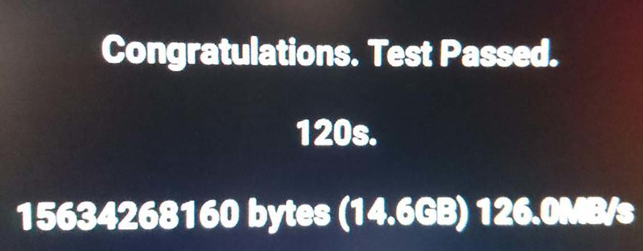

zaqxsw Δημοσ. 7 Μαρτίου 2018 Μέλος Δημοσ. 7 Μαρτίου 2018 21 λεπτά πριν, isay είπε Οσον αφορα το chipset, άνοιξες το καπάκι, ειδες το emmc (διαφορετικό αλλά samsung) αλλά δεν εκανες ελεγχο με το προγραμμα 24 λεπτά πριν, isay είπε Τροφοδοτικό δεν εχεις για δοκιμή (κατανοητό) Δεν έχω άλλα δείχνει οκ 25 λεπτά πριν, isay είπε Είπες οτι δοκίμασες άλλη rom αλλα δεν καταλαβα αν δοκίμασες custom rom που σου προτεινα στο link ή αν εβαλες της ιδιας της mecool ή αν απλώς πέρασες κάποιο update της mecool. Θεωρώ σημαντικό να δοκιμάσεις την custom rom που σου εδωσα link Είχε αυτή: 3.14.29 Tue Oct 31 09:21:42 CST 2017 έβαλα αυτή: M8S PRO+ ota 20171124.183803.V0928.zip ξαναεβαλα την μαμα. Αν βάλω αυτή: M8S_PRO+-ota-20171128.111200.V0928.zip (αυτήν δεν ενοεις) εχει αυτη ota update για να μπορώ να βάλω ξανά την μαμά (αν δεν παίξει) για να το στείλω πίσω? 29 λεπτά πριν, isay είπε δες αν το box εναι ρουταρισμενο Είναι 31 λεπτά πριν, isay είπε οταν διάβασα "gearbest" ειπα δυνατα "Ωχ!" Εγώ να δεις ποσά ωχ έχω πει μέχρι τώρα . Πήρα κάτι για να κάνω την δουλειά μου εύκολα και κάνουμε τους beta testers
isay Δημοσ. 7 Μαρτίου 2018 Δημοσ. 7 Μαρτίου 2018 14 λεπτά πριν, zaqxsw είπε Δεν έχω άλλα δείχνει οκ Είχε αυτή: 3.14.29 Tue Oct 31 09:21:42 CST 2017 έβαλα αυτή: M8S PRO+ ota 20171124.183803.V0928.zip ξαναεβαλα την μαμα. Αν βάλω αυτή: M8S_PRO+-ota-20171128.111200.V0928.zip (αυτήν δεν ενοεις) εχει αυτη ota update για να μπορώ να βάλω ξανά την μαμά (αν δεν παίξει) για να το στείλω πίσω? Είναι Πολύ ωραία με το τεστ, αρα δεν ειναι το emmc. Βασικό αυτό. Απο εκει και πέρα, επειδή εχουν δει πολλά τα ματια μου με τα τροφοδοτικα, κρατω πάντα πισινη αλλά θα μπορουσα να το δω σαν τελευταία λύση αν δεν μπορω να δοκιμασω αλλο αξιοπιστο τροφοδοτικο. Οι rom που εγραψες, οπως τις εγραψες δεν με βοήθησαν να καταλάβω, οποτε εριξα λιγο ψαξιμο και ειδα οτι ειναι της mecool. Εγω δε σου προτεινα καμια της mecool αλλά τις custom απο το freaktab, που ναι μεν πατανε στην original αλλα εχουν αρκετες βελτιώσεις. Στο link που σου εστειλα, δες το κομμάτι Download: TVStock Variant: BURN PACKAGE (996MB IMG file), OTA UPDATE (528MB ZIP file) Flash burn package with Amlogic USB Burning Tool v2.0.8 or BootcardMaker v2.0.0.2 Οσον αφορα το ερώτημα για το περασμα νεας CUSTOM rom και μετα πέρασμα παλιας εργοστασιακής για επιστροφη η τυπική απάντηση θα ΗΤΑΝ "ναι γινεται ευκολα" ΑΛΛΑ αν ειναι προβληματικο το τσιπ και brikarei το box χωρις δυνατοτητα επαναφορας (αυτο εξαρτάται απο τις γνώσεις του εκάστοτε) τοτε η απάντηση ειναι "θεωρητικά ναι, αλλα προσπάθησε να βρεις αναφορες που κάποιος με ιδιο chipset το εκανε χωρις προβλημα". Πρακτικά εχεις δυο επιλογες. Να περιμένεις τις απαντησεις του (αγαπητου - ΝΟΤ) gearbest ή να διαβάσεις τις 106 σελίδες της παρακάτω συζητησης που λενε για τις official roms και με παραπομπές και λύσεις για την custom. Εσυ αποφασιζεις που ελεγε και η εκπομπη http://freaktab.com/forum/tv-player-support/amlogic-based-tv-players/s905x/others-aml-s905x/firmware-roms-tools-bx/673616-firmware-stock-ota-img-update-fix-mecool-m8s-pro-plus-android-7-1-1-amlogic-s905x-2gb-16gb
