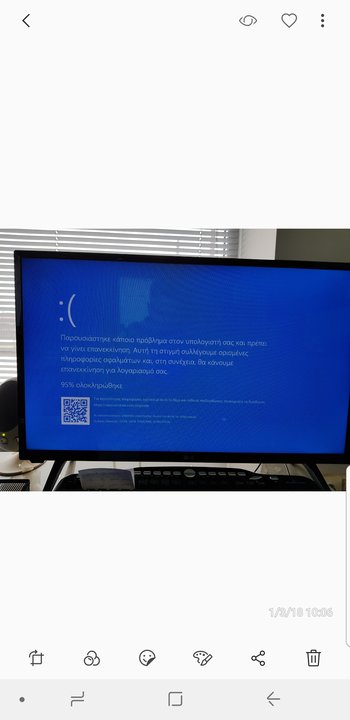

Johnbouk Δημοσ. 1 Μαρτίου 2018 Δημοσ. 1 Μαρτίου 2018 Καλησπέρα παιδιά και καλό μήνα...εκει που είναι ανοικτός ο υπολογιστής που και που μου βγάζει αυτό.τι μπορεί να είναι

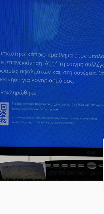

micos000 Δημοσ. 1 Μαρτίου 2018 Δημοσ. 1 Μαρτίου 2018 Βρε φίλος τι έκανες; Έβγαλες φώτο το σφάλμα και τράβηξες screenshot την οθόνη του κινητού για να το ανεβάσεις; Πως στο καλό να δούμε τι γράφει κάτω στα μικρά γράμματα; Ανέβασε την αρχική φώτο που τράβηξες.
Johnbouk Δημοσ. 1 Μαρτίου 2018 Μέλος Δημοσ. 1 Μαρτίου 2018 χαχα...ειναι πανω απο 2mb η φωτο και δεν μπορω να την ανεβασω κωδικος διακοπης:STORE DATA STRUCTURE CORRUPTION

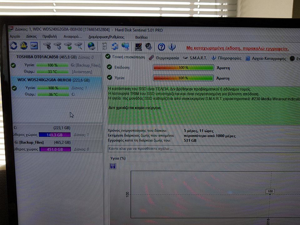

micos000 Δημοσ. 1 Μαρτίου 2018 Δημοσ. 1 Μαρτίου 2018 Μπορείς να ανεβάσεις εικόνες σε κάποιον image hoster και να μας δώσεις το λινκ που σου δίνει. Πάντως το μήνυμα που γράφει από κάτω μπορεί να δηλώνει πρόβλημα στον δίσκο ή στο σύστημα αρχείων. Κατέβασε το hdsentinel (η trial έκδοση φτάνει) και στήστο. Δες την υγεία του δίσκου, πρέπει να είναι 100%. Αν είναι οκ άνοιξε την εξερεύνηση και κάνε δεξί κλικ στον c->ιδιότητες Πάνε Εργαλεία και πάτα Έλεγχος. Τσεκάρισε να επιδιορθώσει τα σφάλματα και προχώρα το.

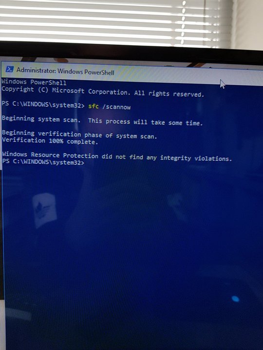

micos000 Δημοσ. 1 Μαρτίου 2018 Δημοσ. 1 Μαρτίου 2018 (επεξεργασμένο) ssd είναι ο δίσκος; Κάνε και το check του δίσκου και μετά που θα κάνεις επανεκκίνηση κάνε δεξί κλικ στη σημαία της Έναρξης και πήγαινε Γραμμή εντολών (Διαχειριστής). Δώσε την παρακάτω εντολή και άστο να τελειώσει. sfc /scannow Επεξ/σία 1 Μαρτίου 2018 από micos000
micos000 Δημοσ. 1 Μαρτίου 2018 Δημοσ. 1 Μαρτίου 2018 Δε χρειάζεται να ανεβάζεις φώτος, απλά πες το αποτέλεσμα αν είναι οκ ή αν βγάλει σφάλμα τι βρήκε. Οπότε το system file check βγήκα καθαρό. Το έλεγχο του c τον έκανες; Μήπως η wd έχει κάποιο εργαλείο ελέγχου του δίσκου ή τίποτα drivers ή patch για trimm;

Xristaras12 Δημοσ. 1 Μαρτίου 2018 Δημοσ. 1 Μαρτίου 2018 παναγια και χριστε 531 γιγα σε 5 μερες; Είναι σίγουρα καινούριος ο δίσκος;
micos000 Δημοσ. 1 Μαρτίου 2018 Δημοσ. 1 Μαρτίου 2018 2 λεπτά πριν, Xristaras12 είπε παναγια και χριστε 531 γιγα σε 5 μερες; Είναι σίγουρα καινούριος ο δίσκος; Ο backup δίσκος είναι γεμάτος. Μάλλον έχει μεταφερθεί από άλλον υπολογιστή.
