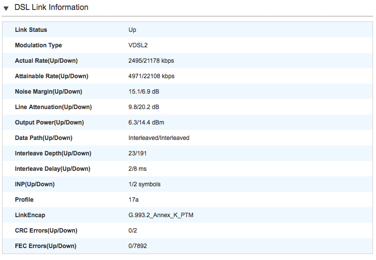

sixlibixlis Δημοσ. 28 Φεβρουαρίου 2018 Δημοσ. 28 Φεβρουαρίου 2018 Καλησπέρα, Μετέτρεψα τη σύνδεση μου από ADSL double play student σε Cosmote Fiber 30. Πρίν τη μετατροπή κλείδωνα στα 12000 Mbps (down). Μετά τη αναβάθμιση (Εδώ γελάμε), ενώ υποτίθεται υπάρχει εγγύηση ελάχιστης ταχύτητας στα 27000 Mbps, κλειδώνει στα 20000. Δήλωσα βλάβη στον ΟΤΕ και ο τεχνικός μέτρησε την ταχύτητα στο ΚΑΦΑΟ του ΟΤΕ (μου είπε για 40000Mbps) και στην πολυκατοικία μου (30000 με 35000 Mbps). Συνεπώς μου είπε πως δεν φταίει ο ΟΤΕ αλλά η συνδεσμολογία από την είσοδο της πολυκατοικίας έως το σπίτι μου. Μου είπε τα κλασικά, να συνδέσω το ρούτερ απευθείας στη κεντρική μπρίζα του σπιτιού, χωρίς splitter, φίλτρα κτλ, κάτι το οποίο είχα κάνει από την αρχή, και να καλέσω ηλεκτρολόγο να μου απομονώσει τις άλλες γραμμες στο σπίτι (???). Anyway.... τι μου προτείνεται να κάνω σε αυτή την περίπτωση. Μου μυρίζει κατάσταση ρίχνω το φταίξιμο αλλού και όλα καλά. Το ρούτερ μου είναι το Speedport Entry 2Y (στο οποίο έκανα και firmware update). Παραθέτω και τα στοιχεία του ρούτερ και της σύνδεσής μου. Ευχαριστώ προκαταβολικά για όποια βοήθεια.

sixlibixlis Δημοσ. 6 Μαρτίου 2018 Μέλος Δημοσ. 6 Μαρτίου 2018 Στις 2/3/2018 στις 9:51 ΜΜ, Damachi είπε εγγύηση ελάχιστης ταχύτητας στα 27000 Mbps ? - υπαρχει καπου η ετσι σου ειπε ο τεχνικός του ΟΤΕ . Μου το είπαν σε δύο καταστήματα Germanos, ο υπάλληλος που μου τηλεφώνησε για να επιβεβαιώσει την αλλαγή και το έγραφε και στο site. Έφερα τελικά τεχνικό στο σπίτι και συνδέσαμε το router στον κατανεμητή στην είσοδο της πολυκατοικίας και εκεί μου έδινε το ίδιο 21-22000Mbps, άρα ο τεχνικός του ΟΤΕ που μου είπε για 35000 στην πολυκατοικία μάλλον έλεγε ψέματα. Ότι δίνει στον κατανεμητή στην πολυκατοικία, δίνει και στο σπίτι μου. Απομόνωσα όλες τις μπρίζες και συνέδεσα το router κατευθείαν στο καλώδιο που έρχεται από κάτω. Τα ίδια. Τεσπά... ξαναμίλησα με 13888 και μου είπαν ότι η γειτονιά μου δίνει μέχρι 20000, ενώ οι τεχνικοί μου είπαν ότι στο καφάο στην περιοχή μου δίνει έως 40000. Βγάλτε άκρη!!!

sixlibixlis Δημοσ. 6 Μαρτίου 2018 Μέλος Δημοσ. 6 Μαρτίου 2018 Λοιπόν... απλά για ενημέρωση.... ήρθε σήμερα τεχνικός του ΟΤΕ. Μου είπε ότι αυτά που έκανε ο τεχνικός που έφερα εγώ ήταν λάθος. Τσέκαρε ξανά τη γραμμή στον κατανεμητή της πολυκατοικίας και ήμουν μπροστά και το μηχάνημά του, ένα Argus κάτι, κλείδωσε στα 34000Mbps. Ανέβηκε σπίτι και πείραξε κάτι στα καλώδια στο σπίτι μου (μου είπε ότι απομόνωσε σωστά όλες τις υπόλοιπες γραμμές και άφησε μόνο τη μία που παέι στο router) και....... κλέιδωσα στα 30000Mbps.... και πάει σφαίρα. Τί να πω; Έχω βέβαια κάτι CRC errors, τα οποία απο ότι κατάλαβα υπάρχουν σε VDSL γραμμές (ξέρει κανείς να μου πει;). Αυτά εν ολίγις!
SeXBOX Δημοσ. 7 Μαρτίου 2018 Δημοσ. 7 Μαρτίου 2018 1 hour ago, sixlibixlis said: Έχω βέβαια κάτι CRC errors, τα οποία απο ότι κατάλαβα υπάρχουν σε VDSL γραμμές (ξέρει κανείς να μου πει;). Τα (Cyclic Redundancy Check) CRC errors είναι "εσφαλμένα πακέτα" δεν φέρνουν αποσυνδέσεις ή αστάθεια καθόλου όσα και αν είναι ούτως ή άλλος το όποιο εσφαλμένο δεδομένο/data ξανά στέλνεται ή ξανά λαμβάνεται. Είναι θέμα καλωδίωσης μπορεί να είναι το UTP, μπορεί το RJ11 ή και ο χαλκός του σπιτιού ή και μέχρι το κουτί της πολυκατοικίας. Αν δεν έχεις αποσυνδέσεις μην δίνεις σημασία ιδικά αν είναι 1000-2000 το 24ωρο, εχω δει και εκατομμύρια errors σε μια μέρα και απλά να ρίχνουν λίγο την ταχύτητα ή και όχι. Αν είναι μέσα στο σπίτι σου το θέμα πρέπει να ελέγξεις τις καλωδιώσεις για φθορές και σωστό τερματισμό στην σύνδεση τους με την πρίζα.
