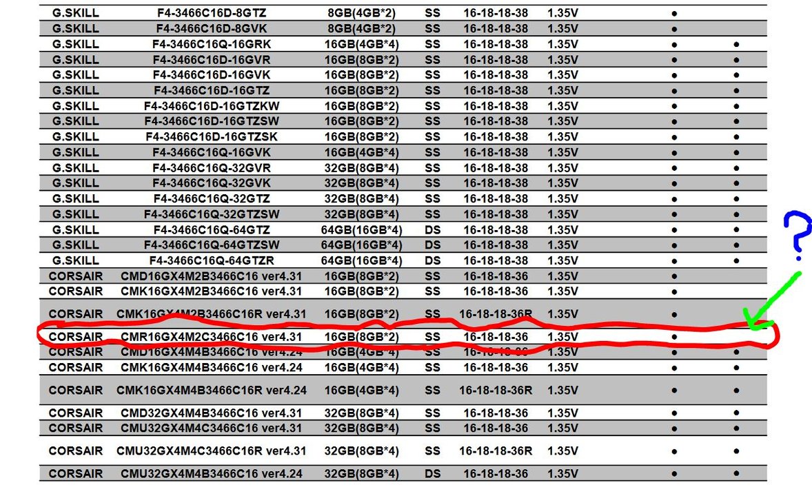

bakalex Δημοσ. 5 Μαρτίου 2018 Δημοσ. 5 Μαρτίου 2018 (επεξεργασμένο) ρε παιδιά δωστε μια βοήθεια. Θελω να πάρω μνήμες 16 gb(2x8) με προοπτικη να βαλω άλλο ένα σετ 16 GB(2x8) στο μέλλον εαν χρειαστώ (ωστε να γινει συνολο 32 GB). Κοιτάω το QVL της motherboard (Asus Prime Z370-A) και βλέπω τις RAM που θέλω,αλλά με μπερδευουν οι δυο τελευταιες στήλες (2 Dimm/4 Dimm) . Εγώ ποιά στήλη πρέπει να κοιτάω για να είναι οι μνήμες συμβατές σε περιπτωση μελλοντικης αναβάθμισης? Επίσης στην στήλη TIMING τα μικρότερα νουμερα σημαίνουν πιο γρήγορη απόκριση μνήμης? Μια στήλη πιό πρίν το SingleSide/DoubleSide παίζει κανεναν ρόλο? Επεξ/σία 5 Μαρτίου 2018 από bakalex
BlueBlood7 Δημοσ. 8 Μαρτίου 2018 Δημοσ. 8 Μαρτίου 2018 Αν θες να χρησιμοποιήσεις και τα 4 σλοτς αργότερα κοιτάς την στήλη με τα 4 dimms. Αυτό δεν σημαίνει ότι αυτές με τα τα 2 αν βάλεις 4 από αυτές δεν θα παίξουν μες μελλοντικό καινούργιο BIOS. Προφανώς τα μικρότερα timings είναι και τα καλύτερα. Αλλά αυτά συνδυάζονται πάντα με την συχνότητα. Είναι διαφορετικό μια μνήμη με συχνότητα 3000 και CL 15 και άλλο μια μνήμη με συχνότητα στα 3466 με CL 16. Οι μνήμες με 3466 θεωρητικά είναι πιο γρήγορες.
bakalex Δημοσ. 9 Μαρτίου 2018 Δημοσ. 9 Μαρτίου 2018 Σε ευχαριστω πολύ φίλε. Ελαβα υποψιν τις συμβουλές σου και τελικά πηρα αυτες G.Skill Trident Z 16GB DDR4-3466MHz
BlueBlood7 Δημοσ. 9 Μαρτίου 2018 Δημοσ. 9 Μαρτίου 2018 (επεξεργασμένο) Το παράδειγμα που έφερα πιο πάνω ήταν τυχαίο. Απλά ήθελα να σου δείξω ότι δεν πρέπει να κοιτάς μόνο τα timings αλλά τον συνδυασμό τους με την συχνότητα. Αυτές που διάλεξες έχουν μεγάλη συχνότητα και ίσως χρειαστεί υψηλό oc. Τόσο υψηλή συχνότητα δεν έχει και τόση σημασία σε Intel επεξεργαστές. Θα ήταν πιο φρόνημο να έπαιρνες μνήμες στα 3200 με όσο το δυνατότερο χαμηλό CL όπως είναι το CL 14 που είναι πιο γρήγορες από αυτές που διάλεξες. Κόστος πάνω κάτω τα ίδια είναι. Στα 3200 με CL15 είναι σαν αυτές που πήρες. Θα μου πεις τώρα στη λίστα που έχει η μητρική σου δεν έχει μνήμες στα 3200 με CL 14 και να έχει τσεκαρισμένο τα 4 dimms. ΟΚ αλλά θεωρώ απίθανο να πάρεις άλλο ένα ίδιο ζευγάρι και να μη παίξουν και οι 4. Νομίζω ότι αυτό με τα 4 dimms είναι λίγο υπερβολή. Κανένας βέβαια δεν είναι 100% σίγουρος ότι θα παίξουν. Σίγουρα με αυτές που πήρες είσαι πολύ πιο σίγουρα καλυμμένος. Αν αντιμετωπίσεις πρόβλημα στη συχνότητα των 3466 απλά την ρίχνεις πιο κάτω στα 3200. Επεξ/σία 9 Μαρτίου 2018 από BlueBlood7 1
bakalex Δημοσ. 9 Μαρτίου 2018 Δημοσ. 9 Μαρτίου 2018 Θελω να τις χρησιμοποιησω με εναν Ι7 8700Κ και μια Αsus Z370 . Δλδ μου λες οτι δεν θα κλοκαρουν στα 3466 η οτι αν κλοκάρουν η συχνότητα ειναι πολυ υψηλη για να συνεργαστουν με τον επεξεργαστη?
BlueBlood7 Δημοσ. 9 Μαρτίου 2018 Δημοσ. 9 Μαρτίου 2018 (επεξεργασμένο) Η σειρά αυτή των μνημών της gskill είναι πολύ καλή και από τη στιγμή που υπάρχει στο QVL λογικά δεν θα έχεις πρόβλημα. Αλλά 100% κανείς δεν μπορεί να είναι σίγουρος. Απλά αυτό που λέω ότι αντίστοιχες μνήμες τις gskill στα 3200 με CL14 είναι safe και δοκιμασμένες από πολύ κόσμο και είναι γρηγορότερες. Για ποια χρήση προορίζεται το μηχάνημα? Επεξ/σία 9 Μαρτίου 2018 από BlueBlood7
BlueBlood7 Δημοσ. 9 Μαρτίου 2018 Δημοσ. 9 Μαρτίου 2018 Για gaming δεν σε απασχολούν τα 32 giga που σκέφτεσαι στο μέλλον. Τα 16 είναι αρκετά. Τώρα αν σε 7-10 χρόνια τα 32 είναι απαραίτητα είναι πολύ μακρυά για να το γνωρίζουμε. Με αυτό το σκεπτικό μην σε απασχολούν τα 4 dimms 3
bakalex Δημοσ. 9 Μαρτίου 2018 Δημοσ. 9 Μαρτίου 2018 Ρωτησα στο Msystems τα παιδια της τεχνικης υποστηριξης. Μου ειπαν πως οτι gskill εχουν δοκιμασει σε Ι7 8700Κ σε αυτη τη συχνοτητα συνεργαζονται μια χαρα.Επισης μου ειπαν οτι οι 3466 Mhz ειναι γρηγοροτερες απο τις 3200 Mhz.Παιζει ρολο και το CL φυσικα.Οι διαφορες βεβαια δεν ειναι πολυ μεγαλες αλλα τουλαχιστον θεμα ασυμβατοτητας σιγουρα δεν υπαρχει. Εαν διαλεγα μνημες 3200 με CL 14 ίσως ηταν λιγο φθηνοτερες.Μαλλον εκει χαλασα καποια χρηματα χωρις λογο. Δεν επέλεξα να κανω ακυρωση(ειχα ηδη χρεωσει paypal) γιατι εαν ψωνιζα απ το ιδιο μαγαζι 3200 με μικροτερο CL απο μια γρηγορη ματια διαπιστωσα οτι θα μου βγαινε πιο ακριβα(σε αλλα μαγαζια ειχε φθηνοτερες τιμες) Τεσπα ..δεν πειραζει.Συμβαινουν αυτα
