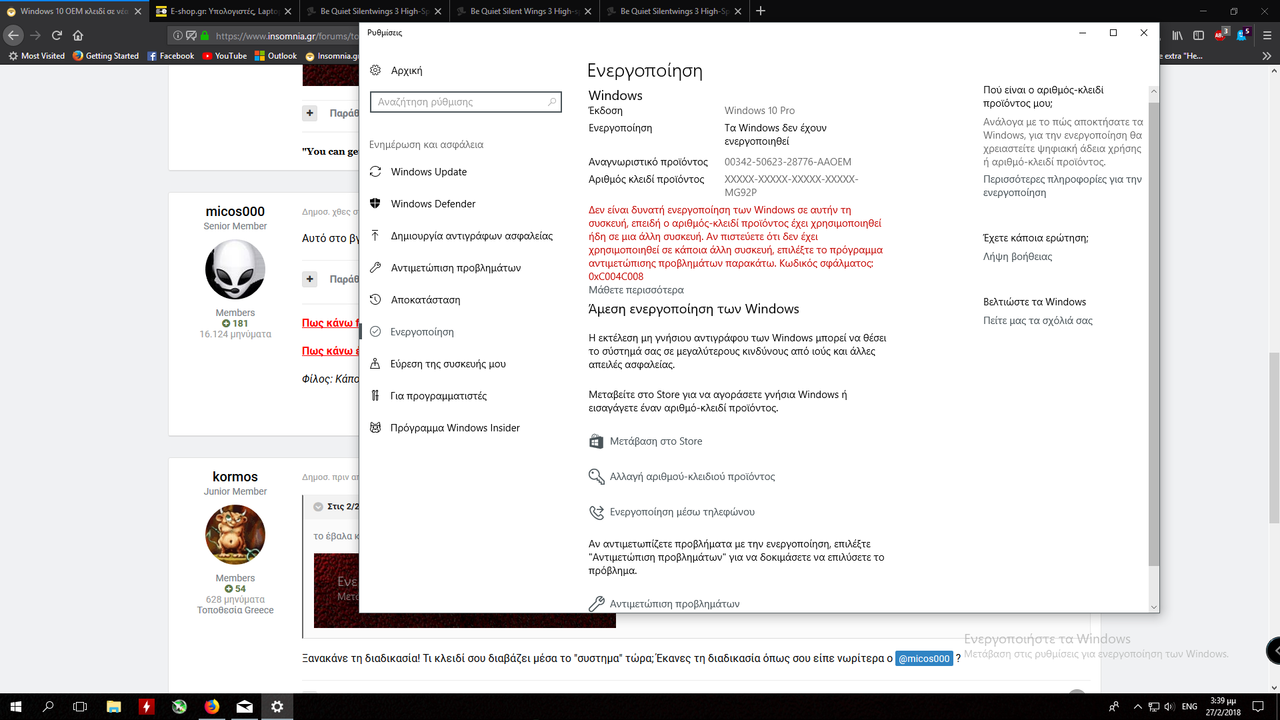

Merijohn Δημοσ. 26 Φεβρουαρίου 2018 Δημοσ. 26 Φεβρουαρίου 2018 καλησπέρα. είχα αγοράσει πριν περίπου 2 μήνες ένα κλειδί OEM από Windows 10 και πρόσφατα άλλαξα μητρική. τι πρέπει να κάνω για να μπορώ να ξανά χρησιμοποιήσω το κλειδί με τη νέα μου μητρική; είχε πάρει κάπου το μάτι μου ότι μπορείς να ξανά χρησιμοποιήσεις το κλειδί και ας είναι OEM αλλά δεν θυμάμαι τι πρέπει να κάνεις για να γίνει αυτό. είναι και κρίμα 25€ που έδωσα για το κλειδί, δεν πρόλαβα να το χρησιμοποιήσω καλά-καλά.

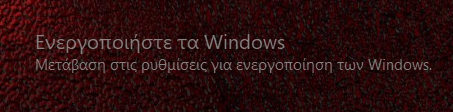

Merijohn Δημοσ. 27 Φεβρουαρίου 2018 Μέλος Δημοσ. 27 Φεβρουαρίου 2018 Στις 2/26/2018 στις 2:56 ΜΜ, micos000 είπε Αυτό στο βγάζει στην αρχή που στήνεις τα windows ή μετά που μπεις; Αν πας στις ρυθμίσεις που σου λέει τι βγάζει; Αν δε στα ενεργοποιεί πάρε τηλέφωνο. αυτό μου βγάζει. η εικόνα από πάνω που λέει "Ενεργοποιήστε τα Windows" είναι η επιφάνεια εργασίας μου και το δίχνει όλη την ώρα αυτό, ακόμα και όταν παίζω κάποιο παιχνίδι. 21 ώρες πριν, kormos είπε Ξανακάνε τη διαδικασία! Τι κλειδί σου διαβάζει μέσα το "συστημα" τώρα; Έκανες τη διαδικασία όπως σου είπε νωρίτερα ο @micos000 ? το κλειδί αυτό το είχα βάλει στην αρχή όταν έκανα την εγκατάσταση των Windows οπότε πιστεύω δεν θα έχει κάποια διαφορά αν προσπαθήσω να το βάλω πάλι τώρα, θα μου δείχνει το ίδιο πράγμα. θα δοκιμάσω μάλλον ενεργοποίηση μέσω τηλεφώνου αν είναι.
kormos Δημοσ. 27 Φεβρουαρίου 2018 Δημοσ. 27 Φεβρουαρίου 2018 3 ώρες πριν, Merijohn είπε αυτό μου βγάζει. η εικόνα από πάνω που λέει "Ενεργοποιήστε τα Windows" είναι η επιφάνεια εργασίας μου και το δίχνει όλη την ώρα αυτό, ακόμα και όταν παίζω κάποιο παιχνίδι. το κλειδί αυτό το είχα βάλει στην αρχή όταν έκανα την εγκατάσταση των Windows οπότε πιστεύω δεν θα έχει κάποια διαφορά αν προσπαθήσω να το βάλω πάλι τώρα, θα μου δείχνει το ίδιο πράγμα. θα δοκιμάσω μάλλον ενεργοποίηση μέσω τηλεφώνου αν είναι. Υπάρχει πιθανότητα το κλειδί που έχεις να είναι για έκδοση Windows 10 Home? Γιατί βλέπω πως τώρα έχεις Windows 10 Pro εγκατεστημένα
