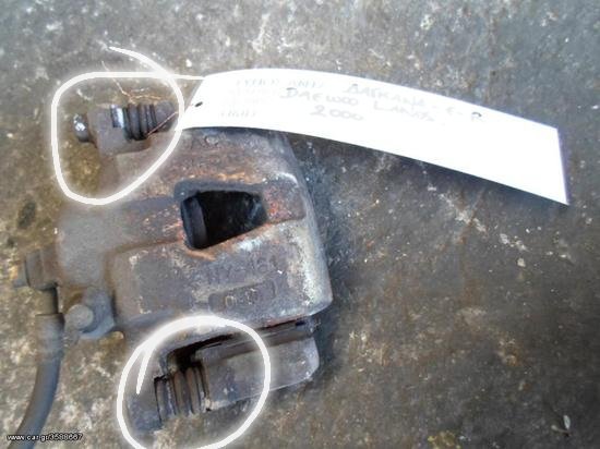

tasarasch Δημοσ. 25 Φεβρουαρίου 2018 Δημοσ. 25 Φεβρουαρίου 2018 (επεξεργασμένο) καλησπερα κυριοι!! χθες για δευτερη φορα παρατηρησα τρεμουλο στο τιμονι και οταν κατεβηκα να ελεγξω ειδα παλι οτι η ζαντα μπροστα αριστερα μυριζε και ειχε ανεβασει μεγαλη θερμοκρασια... την πρωτη φορα που το ειδα ελεγξα τακακια και ηθελαν αλλαγη οποτε τα αλλαξα αμεσως ... απο τοτε περασε λιγος καιρος και τωρα παλι το ιδιο... το θεμα ειναι οτι γινεται που και που και οχι συνεχεια... σκεφτομαι πιστονι δαγκανας μαλλον να κολλαει αλλα οταν αλλαξα τακακια το συγκεκριμενο εκλεινε ευκολοτερα απο του απεναντι τροχου... Επεξ/σία 25 Φεβρουαρίου 2018 από tasarasch

chrisxkar Δημοσ. 26 Φεβρουαρίου 2018 Δημοσ. 26 Φεβρουαρίου 2018 εμενα μια φορα που μου ετυχε αυτο μαγκωνε η δαγκανα
meletis_m Δημοσ. 26 Φεβρουαρίου 2018 Δημοσ. 26 Φεβρουαρίου 2018 Στραβωμένες δισκόπλακες. Όταν το ζεσταίνεις λίγο το φρένο σου το κάνει ; To έπαθα στο Accord όταν αγόρασα AP-BREMBO , στίς 10.000 τις πέταξα. Άλλαξα και τακάκια ξανά.

tasarasch Δημοσ. 3 Μαρτίου 2018 Μέλος Δημοσ. 3 Μαρτίου 2018 η αληθεια ειναι οτι πριν λιγο καιρο οταν πατουσα φρενο επαιζε το πενταλ, ετρεμε το τιμονι και ακουγουταν βουητο... αυτο ηταν πριν την ζυγοσταθμιση και πριν αλλαξω τακακια.. πλεον δεν γινοταν αυτο... το προβλημα ομως λυθηκε! κολλουσε η επιστροφη της δαγκανας οχι το πιστονι... λιγο καθαρισμα και γρασο και εστρωσε... και νομιζω οτι νιωθω και πιο μαλακο το τιμονι πλεον η ειναι ιδεα μου..!
