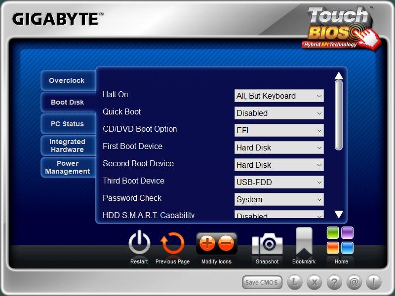

nikos903 Δημοσ. 25 Φεβρουαρίου 2018 Δημοσ. 25 Φεβρουαρίου 2018 Κομπλέ τότε, απο εκεί μπορείς να κάνεις ότι και απο το bios, πείραξε οτι θες. Αν κολλήσει κάτι και δεν ξεκινάει το pc απλά βγάλε το απο το ρεύμα, βγάλε την μπαταρία της μητρικής για 10 δεύτερα, γύρνα την και θα έχει κάνει clear.
nakos013 Δημοσ. 25 Φεβρουαρίου 2018 Μέλος Δημοσ. 25 Φεβρουαρίου 2018 βασικα το quickboot ηταν disable απο μονο του!
nikos903 Δημοσ. 25 Φεβρουαρίου 2018 Δημοσ. 25 Φεβρουαρίου 2018 Τότε δες αν σου αναφέρει τίποτα για USB keyboard support απο το touch bios να το ενεργοποιήσεις.
nikos903 Δημοσ. 25 Φεβρουαρίου 2018 Δημοσ. 25 Φεβρουαρίου 2018 USB keyboard δεν βλέπω εκεί, μπορεί να το έχει αλλού, ψάξε και στις άλλες κατηγορίες. Αλλιώς αν έχεις κανένα PS2 πληκτρολόγιο (τα παλιά με το στρογγυλό βύσμα) δοκίμασε αν μπει με αυτό.
nakos013 Δημοσ. 25 Φεβρουαρίου 2018 Μέλος Δημοσ. 25 Φεβρουαρίου 2018 USB keyboard δν υπαρχει πουθενα!!αν βρω κανα τετοιο πλκτρολογιο θα το δοκιμασω! σε ευχαριστω πολυ φιλε για τν χρονο σου!!να εισαι καλα!!
