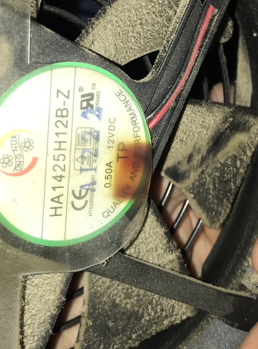

leriban Δημοσ. 25 Φεβρουαρίου 2018 Μέλος Δημοσ. 25 Φεβρουαρίου 2018 Το άνοιξα έφτιαξα το καλώδιο και γυρνάει ο ανεμιστήρας... Δεν έχει καμένο πυκνωτη.. Αλλά έχει αυτό το σημάδι σε φωτογραφία που θα βάλω σε λίγο...

leriban Δημοσ. 25 Φεβρουαρίου 2018 Μέλος Δημοσ. 25 Φεβρουαρίου 2018 Δεν καθάρισα καθόλου το τροφοδοτικό γιατί όταν κοίταξα την σιτα που έχει ήταν ολοκαθαρη.. Άρα για πάρα πολύ καιρό δεν θα δούλευε ο ανεμιστήρας.. Είχα και πολύ καιρό να τον καθαρίσω γιατί λόγω της προηγούμενης δουλειάς που είχα και τις πολλές ώρες εργασίας δεν προλαβαινα. Βάλε και την οικογένεια οπότε....Αύριο θα ψάξω να βρω άλλο τροφοδοτικό να δοκιμάσω... Αλλά αυτό που με παραξενεύει είναι ότι δίνει ρεύμα κανονικά στον υπολογιστή...
