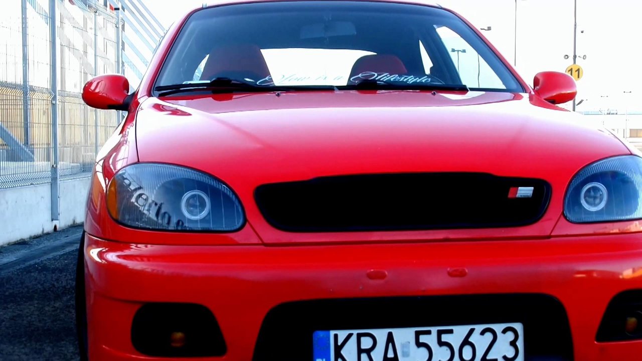

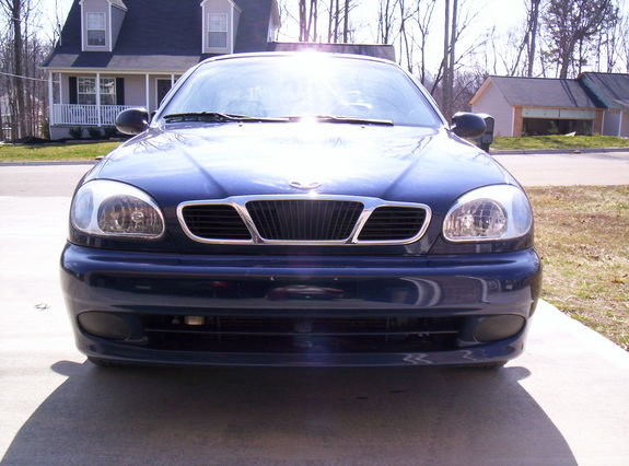

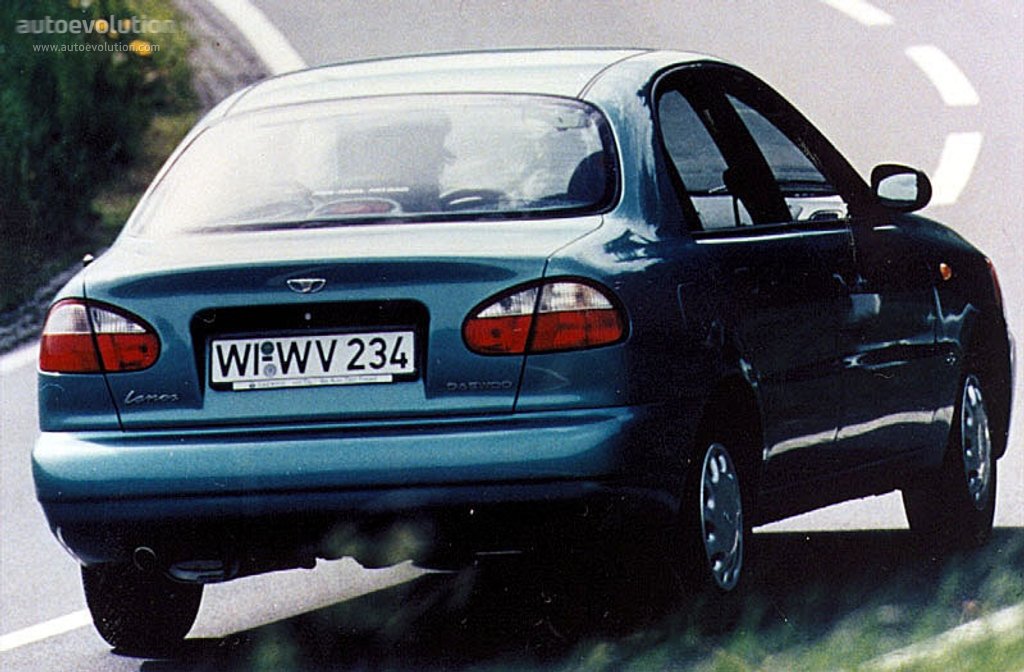

tasarasch Δημοσ. 23 Φεβρουαρίου 2018 Δημοσ. 23 Φεβρουαρίου 2018 (επεξεργασμένο) γεια σας παιδες! ειμαι ετοιμος να ξεκινησω την μετατροπη των εργοστασιακων φαναριων του Lanos...επειδη σε καποιο καταστημα-φανοποιειο τα χρηματα που ζητουν ειναι υπερβολικα αποφασισα να το κανω μονος μου...αρχικα θα παρω μεταχειρισμενα για να δουλεψω σε αυτα ωστε να μην ξεμεινω αν κατι παει στραβα αλλα και να τοποθετησω τα εργοστασιακα στο κτεο.. λοιπον... 2 πισω εξωτερικα φαναρια συν 2 μπροστινα κοστος στα 40-45 ευρω....προτζεκτορες bixenon hi/low απο aliexpress συν το κιτ xenon H1 στα 75 περιπου ευρω...σπρευ smoke υπολογιζω γυρω στα 15 ευρω και εδω θελω να προτεινετε καποιο καλο...για τους καθρεφτες του μπροστινου επισης ενα μαυρο ματ σπρει....και μια κολλα φαναριων που θα μπορω να ανοιγω και να κλεινω με την ιδια... οποτε...στα μπροστινα βαμμενοι μαυροι καθρεφτες με προτζεκτορα και ισως ενα μικρο κομματι αβαφο στο φλας για την αντανακλαση... στα πισω εξωτερικα, που προς το παρων αυτα μονο θα πειραξω, ειναι το φλας και φως πορειας + stop..για να μην μειωσω τελειως την ορατοτητα σκεφτομαι ενα σχεδιο με κανα δυο γραμμες αβαφες στο πορειας και μια αβαφη στο φλας.... περιμενω οποιαδηποτε προταση-διορθωση πριν ξεκινησω!! Επεξ/σία 23 Φεβρουαρίου 2018 από tasarasch

nick#18 Δημοσ. 23 Φεβρουαρίου 2018 Δημοσ. 23 Φεβρουαρίου 2018 Η αληθεια ειναι οτι ο προτζεκτορας ειανι πολυ μαχιμος ως προς την αποδοση φωτισμου στο δρομο.. lanos ξε lanos.. εγω θα το εκανα μονο και μονο για την εμπειρια.. Αφου ειναι bixenon οι προτζεκτορες που θα παρεις.. γιατι h1 και οχι h4 xenon που θα εχουν και τις 2 σκαλες? Κολλα για τα φαναρια.. παρε τιποτα σε high heat φλατζοκολλα μαυρη ισως και σιλικονη (θα βγαινει ευκολα για να τα ανοιξεις ξανα).. η sikaflex (marine, οχι για οικοδομη.. που δεν θα βγαινει ευκολα μετα) Τα πισω.. εχει ειδικα spray για αυτη τη δουλεια.. που δεν χανουν ιδιαιτερα σε αποδοση φωτισμου στα φρενα.. τα περνας 1 χερι ισα να σκουρινουν λιγο και τελος.. ουτε γραμμες ουτε καγκουριες..
