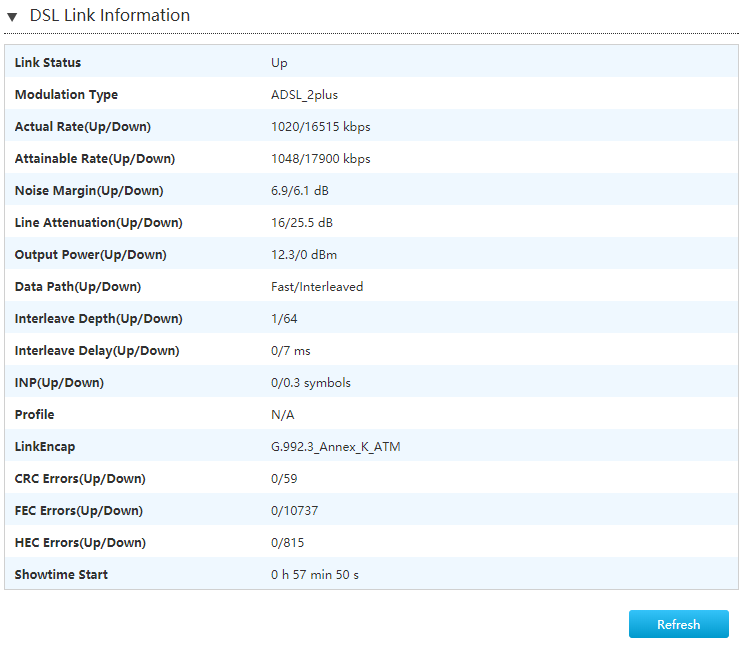

arma1 Δημοσ. 22 Φεβρουαρίου 2018 Δημοσ. 22 Φεβρουαρίου 2018 (επεξεργασμένο) Καλησπερα στην παρεα ,εχω στο σπιτι 5 πριζες τηλεφωνου οι οποιες δουλευουν κανονικα (απ οτι φαινεται) , υπαρχει καλυτερος τροπος συνδεσης; βλεπω ολα τα καλωδια συνδεονται εκει στο κεντρικο (δειτε φωτο) , ετσι θα επρεπε να ειναι; θεμα internet, λιγοτερος συγχρονισμος υπαρχει ; υπαρχει πριζα που πρεπει ν αγορασω για να γινει πιο σωστη η συνδεση; Για την αποσταση που εχω απο τα κεντρικα του ΟΤΕ ειναι μια χαρα η συνδεση Φωτο1 https://snag.gy/yPqkOh.jpg φωτο2 Επεξ/σία 22 Φεβρουαρίου 2018 από arma1

arma1 Δημοσ. 22 Φεβρουαρίου 2018 Μέλος Δημοσ. 22 Φεβρουαρίου 2018 Να δοκιμασω βγαζοντας ολα τα καλωδια και αφηνοντας μονο το κεντρικο; ας πουμε πως εχει μια διαφορα μισο mbps τι γινετε; εγω το internet το θελω σε αλλη πριζα και οχι στην κεντρικη ,γι αυτο λεω αν υπαρχει καλυτερος τροπος συνδεσης καλωδιων στην κεντρικη πριζα

jkoukos Δημοσ. 22 Φεβρουαρίου 2018 Δημοσ. 22 Φεβρουαρίου 2018 Αν όλα τα καλώδια είναι UTP, μπορείς να φέρεις τη γραμμή από τον κατανεμητή κατευθείαν σε όποια πρίζα θέλεις να παίζει ως κεντρική (εκεί που θέλεις τη σύνδεση) και από αυτή να παίρνουν όλες οι άλλες την τηλεφωνία. Σε αυτή που θα κάνεις κεντρική, καλό είναι να μπει 2πλή πρίζα, στην οποία θα ξεχωρίζει το DSL σήμα από το τηλεφωνικό, είτε με το splitter είτε με τον router (ανάλογα την τηλεφωνία που έχεις). Με τον τρόπο αυτό δεν θα χρειάζονται καθόλου φίλτρα στις άλλες πρίζες (που λογικά έχεις τώρα). Βέβαια με κέρδος ~0,5Mbps που λες ότι έχεις τώρα στην κεντρική, δε ξέρω αν συμφέρει αυτή η αλλαγή. Πάντως αξίζει να γίνει. 1

arma1 Δημοσ. 22 Φεβρουαρίου 2018 Μέλος Δημοσ. 22 Φεβρουαρίου 2018 1 ώρα πριν, jkoukos είπε Αν όλα τα καλώδια είναι UTP, μπορείς να φέρεις τη γραμμή από τον κατανεμητή κατευθείαν σε όποια πρίζα θέλεις να παίζει ως κεντρική (εκεί που θέλεις τη σύνδεση) και από αυτή να παίρνουν όλες οι άλλες την τηλεφωνία. Σε αυτή που θα κάνεις κεντρική, καλό είναι να μπει 2πλή πρίζα, στην οποία θα ξεχωρίζει το DSL σήμα από το τηλεφωνικό, είτε με το splitter είτε με τον router (ανάλογα την τηλεφωνία που έχεις). Με τον τρόπο αυτό δεν θα χρειάζονται καθόλου φίλτρα στις άλλες πρίζες (που λογικά έχεις τώρα). Βέβαια με κέρδος ~0,5Mbps που λες ότι έχεις τώρα στην κεντρική, δε ξέρω αν συμφέρει αυτή η αλλαγή. Πάντως αξίζει να γίνει. Μαλλον utp ειναι , το καθε καλωδιο εχει 2 ζευγαρια ,τωρα το πως θα κανω εκει που θελω κεντρικη την πριζα δεν καταλαβα ,ας που με εχω κεντρικη πριζα την Α και θελω να κανω την Β ,το κεντρικο καλωδιο βγαινει στην Α ,πως θα το στειλω στην Β χωρις απωλειες; επισης πως θα στειλω σημα στις αλλες πριζες, Γ,Δ, Ε ; 10 λεπτά πριν, NikosKallithea είπε Η απαντηση στο ερώτημα σου ειναι, δεν υπάρχει καλύτερη και χειρότερη πριζα ολες ιδιες ειναι και διαφορά δεν πρόκειται να δεις οποια και να βάλεις Ελεγα φιλε μηπως υπαρχουν πριζες που εχει εισοδο για το κεντρικο καλωδιο και 3 - 4 εξοδους για αλλες πριζες ,μαλλον κατι τετοιο δεν υπαρχει
jkoukos Δημοσ. 22 Φεβρουαρίου 2018 Δημοσ. 22 Φεβρουαρίου 2018 Το UTP έχει 4 συνεστραμμένα ζεύγη (8 καλώδια). Στην φωτογραφία φαίνεται ξεκάθαρα ότι υπάρχει τουλάχιστον ένα καλώδιο UTP με το πράσινο ζεύγος να τερματίζει στην πρίζα. Πιθανόν αυτό να έρχεται από τον κατανεμητή. Το πως θα γίνει, εξαρτάται: Αν σίγουρα σε κάθε πρίζα το καλώδιο έχει ένα ελεύθερο ζεύγος (εκτός αυτού που τώρα φέρνει το σήμα). Αν τώρα στην κεντρική έρχονται και τα ζεύγη των άλλων πριζών ή τρέχει από αυτή ένα καλώδιο στην επόμενη και από αυτή άλλο κ.ο.κ. 1
arma1 Δημοσ. 22 Φεβρουαρίου 2018 Μέλος Δημοσ. 22 Φεβρουαρίου 2018 (επεξεργασμένο) 5 λεπτά πριν, jkoukos είπε Το UTP έχει 4 συνεστραμμένα ζεύγη (8 καλώδια). Στην φωτογραφία φαίνεται ξεκάθαρα ότι υπάρχει τουλάχιστον ένα καλώδιο UTP με το πράσινο ζεύγος να τερματίζει στην πρίζα. Πιθανόν αυτό να έρχεται από τον κατανεμητή. Το πως θα γίνει, εξαρτάται: Αν σίγουρα σε κάθε πρίζα το καλώδιο έχει ένα ελεύθερο ζεύγος (εκτός αυτού που τώρα φέρνει το σήμα). Αν τώρα στην κεντρική έρχονται και τα ζεύγη των άλλων πριζών ή τρέχει από αυτή ένα καλώδιο στην επόμενη και από αυτή άλλο κ.ο.κ. 1. εχει ακομη ενα ζευγος ελευθερο 2. απο το κεντρικο φευγουν 3 καλωδια των 2 ζευγων το καθενα , η πεμπτη μπριζα συνδεετε απο την 4η Επεξ/σία 22 Φεβρουαρίου 2018 από arma1
