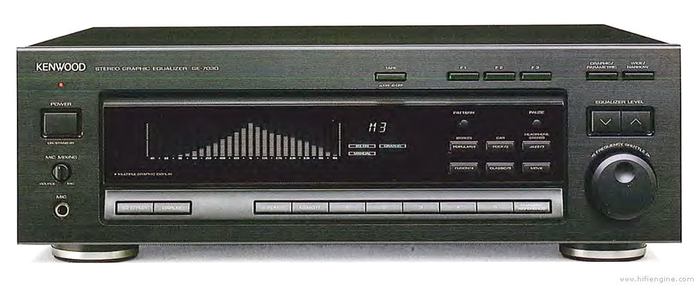

giannakis223 Δημοσ. 22 Φεβρουαρίου 2018 Δημοσ. 22 Φεβρουαρίου 2018 Καλησπέρα σας, δεν γνώριζα που ακριβώς να τοποθετήσω αυτό το ποστ οπότε το έβαλα εδώ ! έχω στην κατοχή μου έναν Γραφικό Ισοσταθμιστή της Kenwood μοντέλο GE-7030 για το ηχοσύστημα του σπιτιού το οποίο εχει 10 μέρες τώρα που δεν ανάβει η οθόνη του αλλά λειτουργεί κανονικά. Το πήγα σε έναν τεχνικό και μου είπε ότι δεν είναι καμένη η οθόνη αλλά κάτι αλλο ( ολοκλήρωμα, κάτι τέτοιο μου είπε), και δεν βρίσκει ανταλλακτικά γιατί είναι παλιό μοντέλο. γνωρίζεται κάποιον αντιπρόσωπο ή κάποιον που πιθανών να είναι σε θέση να το επισκευάσει ? Ευχαριστώ πολύ!

Knight of Mercy Δημοσ. 22 Φεβρουαρίου 2018 Δημοσ. 22 Φεβρουαρίου 2018 Πρώτα απ' όλα ελέγχεις αν ο διακόπτης DISPLAY λειτουργεί ή έχει κολλήσει (έχει αναφερθεί ως πρόβλημα). Στη συνέχεια "ελέγχεις" τις κολλήσεις στις δύο άκρες της οθόνης (χρειάζεται λύσιμο το EQ - ψάξτο στο διαδίκτυο υπάρχει εικόνα). Το 7030 ελέγχεται απο microprocessor και όπως αντιλαμβάνεσαι και να βρείς τεχνικό να σου λύσει το πρόβλημα (αν βρείς) μάλλον δεν θα σε συμφέρει. 1
