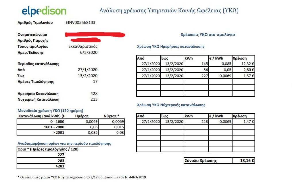

Καλησπέρα παιδιά.
Άλλαξα πρόσφατα πάροχο από Watt+Volt  σε Elpedison.
Μου ήρθε ο πρώτος λογαριασμός , και στις Υπηρεσίες Κοινής Ωφελείας , έχουν βάλει ένα άκυρο νούμερο. Τους πήρα τηλέφωνο να τους ρωτήσω πως το υπολόγισαν (στον λογαριασμό δεν αναφέρεται) και μου είπαν θα μου στείλουν με ανάλυση τον υπολογισμό.
Αυτό που έλαβα , δείχνει πως με χρεώνουν για 428KWh ,16,69€ , πράγμα παράλογο διότι μέχρι τώρα η Watt+Volt χρέωνε 428KWh x 0,0069=2,95€ (μιλάμε για 13€ διαφορά και για μόνο 17μέρες κατανάλωσης) . Επίσης  ρώτησα και φίλο που έχει ΔΕΗ και σε αυτόν με 0,0069€ γίνεται ο υπολογισμός.
Για τον υπολογισμό της Υπηρεσία Κοινής Ωφελείας (ΥΚΩ),  δεν ισχύει η ίδια χρέωση για όλες τις εταιρίες Ενέργειας;

Σωστή είναι η χρέωση. Σου βγήκε τόσο γιατί η περίοδος κατανάλωσης είναι μικρή (17 ημέρες).
Κάνουν προβολή της κατανάλωσης στις 120 ημέρες. Δηλαδή σου λένε ότι αφού κατανάλωσες 428Kwh στις 17 μέρες, στις 120 θα κατανάλωνες 3021Kwh.
Μετά κάνουν την αναγωγή πάλι πίσω στις 17 και σου χρεώνουν ανάλογα την κιλοβατώρα όπως στον πίνακα.
Δηλαδή, για παράδειγμα, οι πρώτες 227 μόνο χρεώνονται με το 0,0069, γιατί: 227*120/17=1602. Τις άλλες στις περνάει στις επόμενες κλίμακες. Η χρέωση ΥΚΩ δαγκώνει πολύ αν καταναλώνεις πολύ.

Όπως είπε και ο φίλος πιο πάνω, σωστή είναι. Στο τέλος του τετραμήνου θα χρεωθείς αυτό που πραγματικά κατανάλωσες. Αν είναι λιγότερο από την αναγωγή που έγινε βασιζόμενη στην κατανάλωση των 17ημερων, θα σου επιστραφεί η διαφορά.

Ευχαριστώ παιδιά. Δεν το είχα σκεφτεί με τον λογική των 120 ημερών. Θα το συγκρίνω με παλιότερους λογαριασμούς και με άλλους πάροχους  και θα σας πω,
