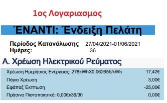

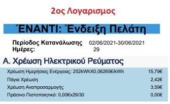

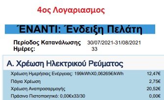

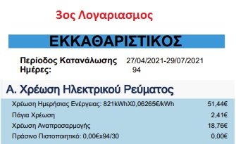

Οι εμπειροτεροι... βλεπετε κατι παραξενο στις χρεωσεις (με βαση τις ημερες) του παγιου?? 🙄 (Θεωρτηρικα... ειμαi με 2,5€/μηνα (παραθετω 3 ΕΝΑΝΤΙ και εναν ΕΚΚΑΘΑΡΙΣΤΙΚΟ).
ΕΠΙΣΗΣ, ειμαι απο 21/4 στην Nrg.
Με βαση αυτα που βλεπετε (σαν καταναλωση)... μπαινω ΤΩΡΑ στα 9,90€??
(Θυμαθαι που ελεγε -μαλλον- ο Korakios οτι ενδεχομενος να φανει σαν "υπαναχωρηση" μια τετοια αποδοχη και να παει στραφει η ολη προσπαθεια της καταγγελιας)

Ekatharistikos2.png.e00d758ff590fac7785a3e5f091ac018.pngEkatharistikos1.png.0381faf0489df45234be48483422904c.pngΑυτοί  πως σας φαίνονται ?
Μου κάνει εντύπωση στην κλίμακα των χρεώσεων ... Πριν στην ΔΕΗ μου έδινε περισσότερες Kwh στις μικρές χρεώσεις τώρα σχετικά πιο λίγες αυτό δεν έχω καταλάβει πως και γιατί γίνεται
34 μέρες χρέωσης ο πρώτος
52 μέρες ο δεύτερος
Στην μία φωτογραφία στο τέλος φαίνεται και ποσό του άλλου λογαριασμού μη δίνεται σημασία 354ε ειναι ....
Επεξ/σία από LuNaTiC

43 λεπτά πριν, panosmgr είπε
το πάγιο αλλάζει επειδή είναι και διαφορετικές οι μέρες
κάνε Χ ημέρες επί 2.5/30 για επαλήθευση
10 λεπτά πριν, LuNaTiC είπε
τα όρια πάνε /4 ,πχ για την πρώτη κλίμακα έχεις 400kwh , >400 για δεύτερη <500 και >500 για τη μεγάλη
για να επαληθεύσεις πρέπει να κλείσει 4μηνο και εκεί θα καταλάβεις αν τηρήθηκε το <1600 και <2000
Μόλις τώρα, LuNaTiC είπε
Και να το δώ παίζει να μην καταλάβω πως χρεώνεται και τι ...
4 μήνες στην εταιρία εννοείς?
σε εκκαθαριστικό
(τετραμήνου)
