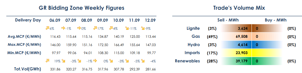

4 λεπτά πριν, userAnon είπε
πως το βγάζεις το 0,12?
χοντρική , κάποιος είχε αναφέρει οτι για την αγορά πολλαπλασιάζεις επι το συντελεστή απωλειών δικτύου (~1,13xx) αλλά δε γνωρίζω ακριβώς
https://www.dei.gr/el/i-dei/dimosieuseis/miniaia-pliroforiaka-deltia/miniaia-timi-ekkatharisis-agoras-market-clearing-p
και για πρόσφατα ημερήσια ή "Εβδομαδιαία Σύνοψη" καλύτερα
https://www.enexgroup.gr/el/markets-publications-el-day-ahead-market
πχ

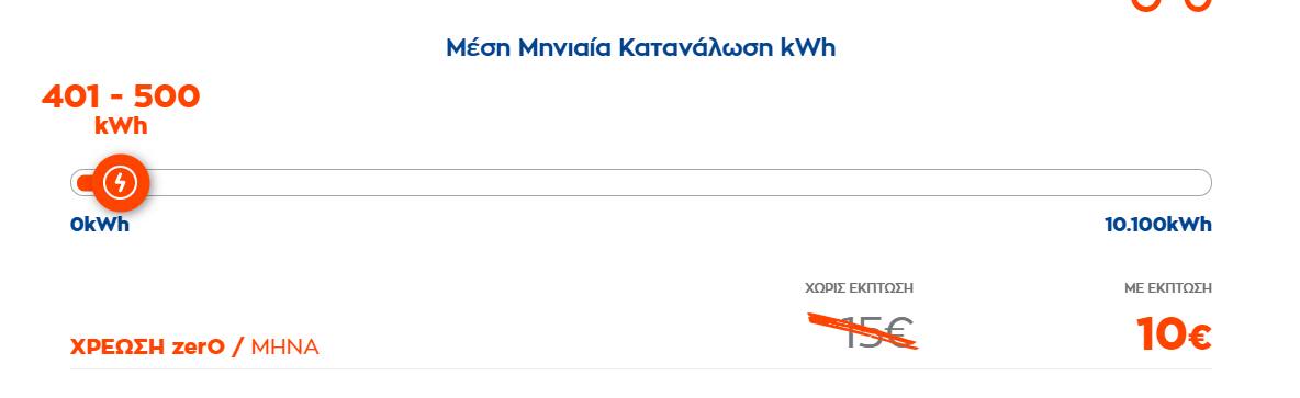

Μα αυτοί έχουν στο site τους το παρακάτω. Αγοράζεις υποτιθεται με 10€ 400kwh / μήνα = 0,025.
Πως είναι δυνατό να βγάζουν κάτι τέτοιο?  και να φτάνουν στο 0,12
Έτσι και αλλιώς το 0,025 είναι ανέφικτο (κατανοητό) Αλλά τέτοια κοροιδία ?
Είπαμε marketing αλλά εδώ είναι για καταγγελία

1 ώρα πριν, userAnon είπε
Το 0,025 είναι το καπέλο που θα πληρώσεις επειδή το πρόγραμμα δεν έχει ΟΤΣ και αυτό θα προστεθεί στην τιμή κιλοβατώρας που δίνει το πρόγραμμα και κάπως έτσι η τελική τιμή φτάνει στο 0,14. Στα μάτια μου μοιάζει κανονική κοροιδία αφού ναι μεν δεν έχεις ΟΤΣ αλλά έχεις καπέλο και αυξημένη (σε σύγκριση με άλλα προγράμματα) τιμή kw.
Δεν νομίζω οτι συμφέρει το συγκεκριμένο πρόγραμμα.

2 λεπτά πριν, Giannis_Io είπε
πω, τώρα κατάλαβα τι λένε, μάλλον τι δεν λένε..
δηλαδή προμοτάρουν την τιμή που χρεώνουν αυτοί και δεν αναφέρουν τίποτα άλλο.
κάτι παραπάνω και απο παραπλανητική διαφήμιση.
είμαστε για κλάματα δυστυχώς (και προβλέπω να την πατάει πολύς κόσμος με τέτοιες προωθητικές.

20 λεπτά πριν, userAnon είπε
Έτσι ακριβώς, σου πετάνε το τυράκι των 2 ευρώ ανά 100kw (και μάλιστα σου κάνουν και έκπτωση για να φανεί ακόμα πιο νόστιμο) και δεν σου λένε την τελική τιμή που είναι η φάκα.
Θέλει τεράστια προσοχή και μελέτη πριν βάλουμε την υπογραφή όχι μονο στη συγκεκριμένη εταιρεία αλλά σε όλες.
